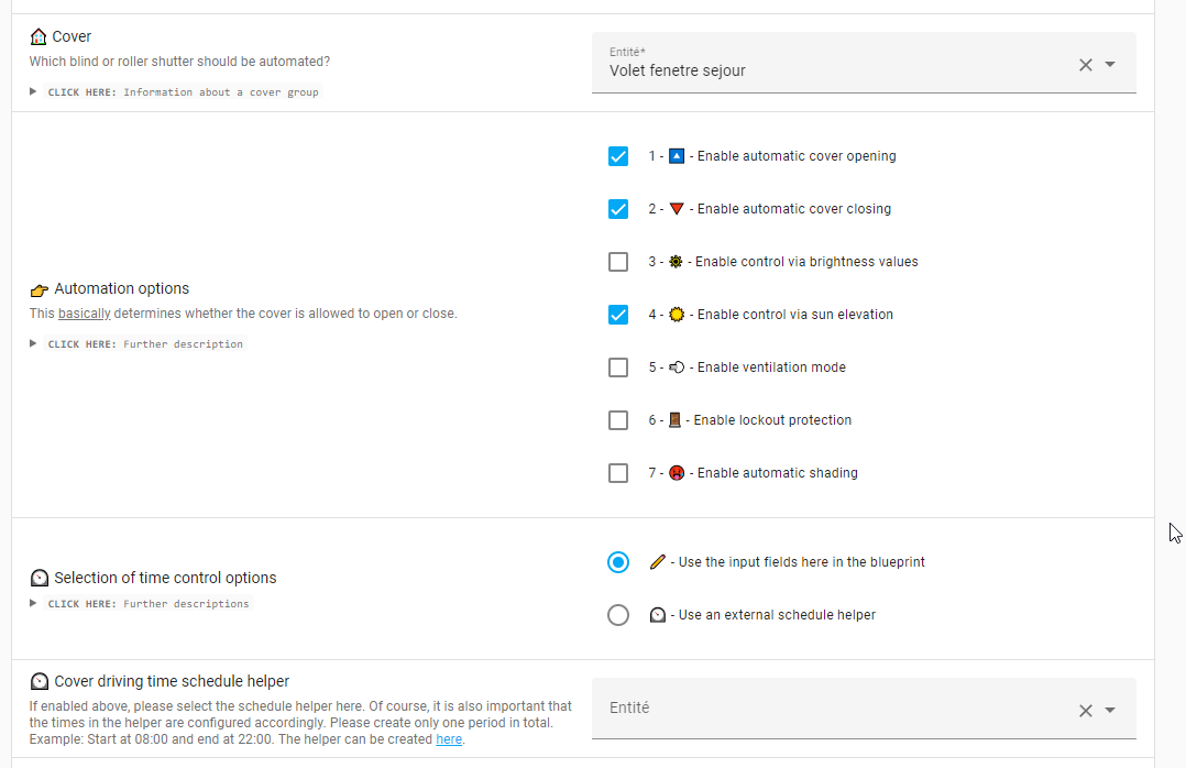

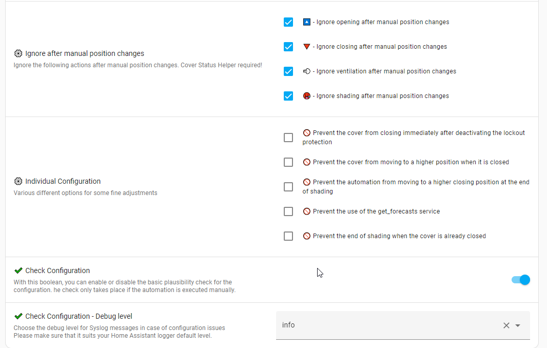

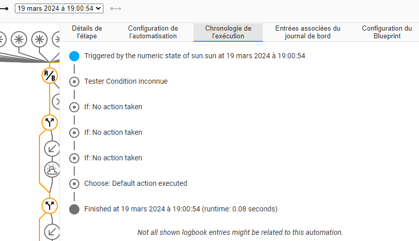

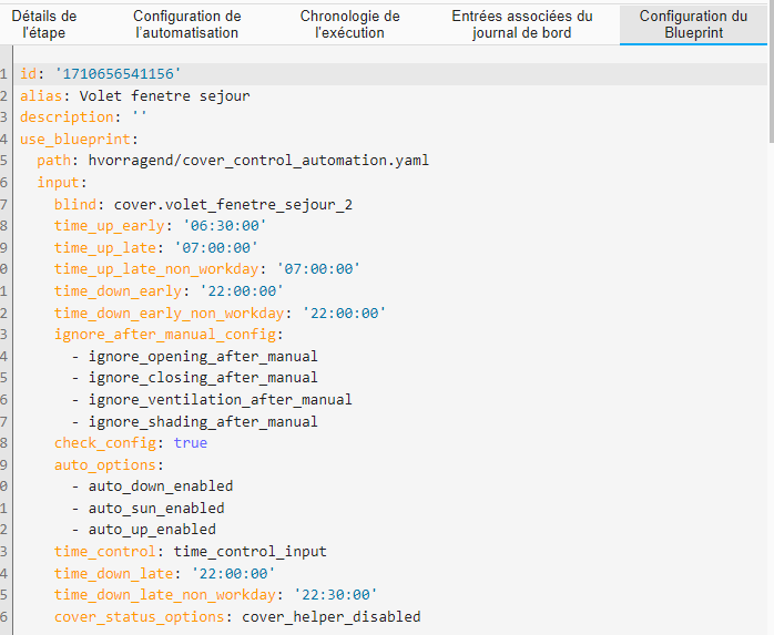

J’ai téléchargé le blueprint Cover Control Automation (CCA), je l’ai configuré simplement dans un 1er temps. Je demande juste de fermer et ouvrir mon volet avec le soleil. Donc normalement si j’ai bien compris j’ai juste à entrer l’entité de mon volet et cela doit fonctionner !
L’automatisme s’exécute bien pourtant.
Est ce que c’est du fait que je n’ai pas le retour d’etat pour mes volets ?
Si quelqu’un peux m’aiguiller.
