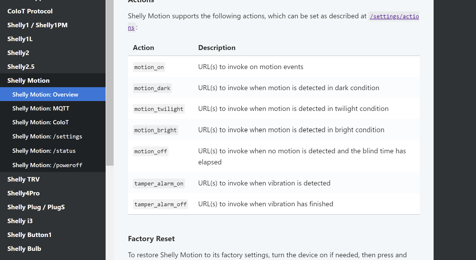

-La documentation du shelly Motion montre le parametre motion_enable bool Enable/disable motion detection
-L’intégration du capteur Motion, ne crée en automatique que 4 entités (luminosity, motion, vibration, battery)
Comment faire pour ecrire dans les autres valeurs ?
J’ai tenté de le faire par une automatisation, mais je bloque sur la syntaxe, ou faut il créer manuellement d’autres entités ?
D’autres part, avez vous configuré les autres paramètres directement sur le capteurs (temporisation, nombre de détection, seuils) ou les avez vous aussi écrit depuis HomeAssisant ?

J’ai mis en place Mosquitto et connecté mon capteur infra-rouge dessus. Pour un shelly1, il remonte plein de chose, mais pour un shelly motion Il ne remonte pas vraiment plus de données que l’intégration HA ; et je ne voit pas de commande possible (sauf si je me trompe) ; donc MQTT ne serait pas la solution?
Cependant, la documentation shelly montre que certaines actions sont possibles (par exemple settings/actions/motion_on , ou motion_dark etc)
Je reste confiant qu’il existe une solution parce qu’il est possible de le faire depuis la petite interface web du capteur, mais comment peut on faire depuis HomeAssistant ?

j’ai avancé un peu ,dans mes diagnostiques, et la hotline de Shelly m’a donné quelques infos.
J’ai sniffé les trames que l’appli web envoyait au capteur, et les ai transposé dans mon code, et ca fonctionne !!
Sauf que j’ai fait ca dans Node-Red de la façon suivante :
Le cœur de ma fonction est comme cela :
elle envoie une trame HTTP à l’appareil de la même façon que le fait l’appli.
var IP = « 192.168.1.221 »;
msg.url= « http:// »+ IP + « /settings?motion_enable=1 »;
return msg;
