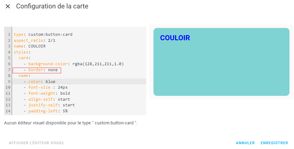

Bonsoir, on va y aller progressivement :grinning:
Pour ce que tu essaie de faire, il n'y a pas besoin de layout-card, une simple button-card suffit.
Premier point : la couleur de fond :
type: custom:button-card
aspect_ratio: 2/1
styles:
  card:
    - background-color: rgba(211,211,211,1.0)
Le nom de ta carte : COULOIR
Pour enlever la bordure :
Pour changer la couleur de la bordure :

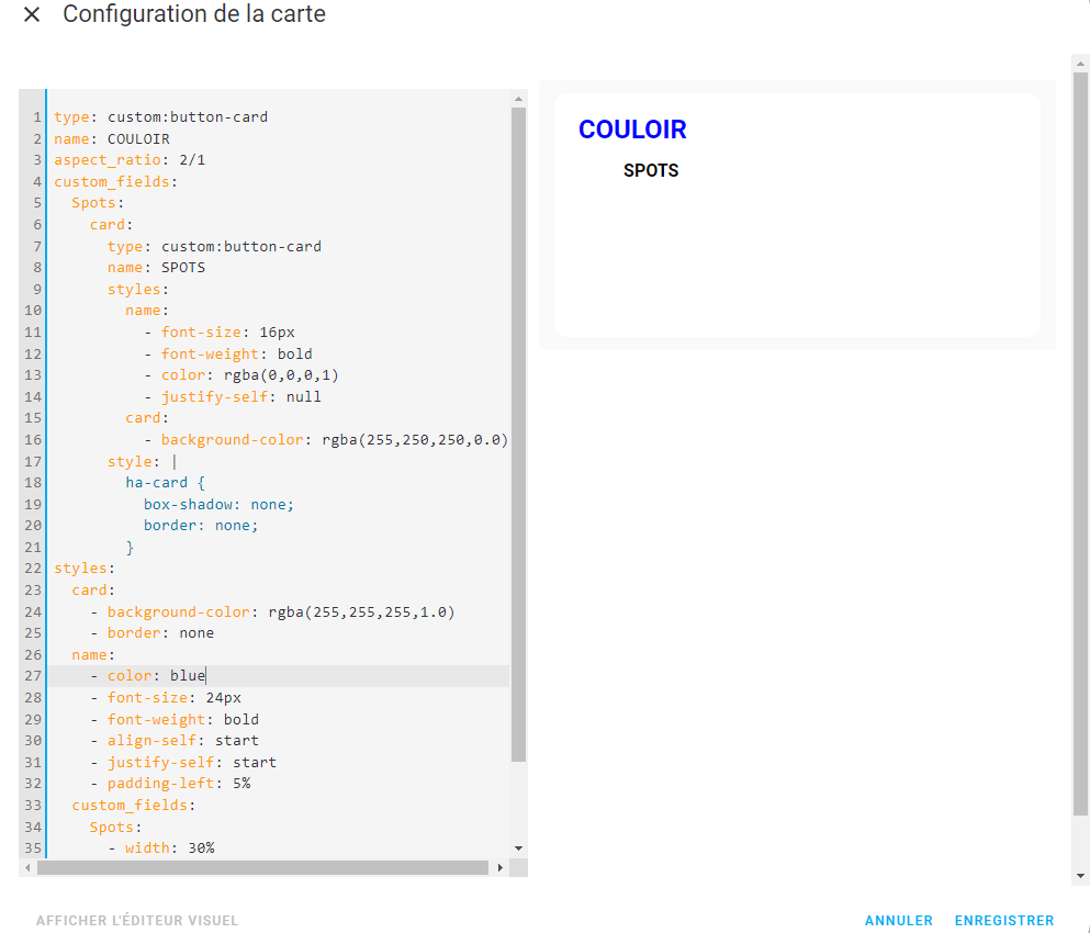

On va ajouter un premier custom_field pour la ligne des spots :
aspect_ratio: 2/1
custom_fields:
  Spots:
    card:
      styles:
        name:
          - font-size: 16px
          - font-weight: bold
          - color: rgba(0,0,0,1)
          - justify-self: null
        card:
          - background-color: rgba(255,250,250,0.0)
      style: |
        ha-card {
          box-shadow: none;
          border: none;
styles:
  card:
    - background-color: rgba(255,255,255,1.0)
    - border: none
  name:
    - color: blue
    - font-size: 24px
    - font-weight: bold
    - align-self: start
    - justify-self: start
    - padding-left: 5%
  custom_fields:
    Spots:
      - width: 30%
      - position: absolute
      - left: 5%
      - top: 25%
Suite demain :wink:

On va maintenant ajouter les entités devant être commandées par les boutons, des icônes et le comportement lors du clic sur ces boutons...
D'ores et déjà en sélectionnant définissant les entités, on va constater qu'en cliquant dessus les icônes vont devenir jaunes.

Après, si à force d'ajouter des custom_fields, la carte devient trop petite, il suffit de changer l'aspect_ratio pour augmenter ou réduire sa longueur :
Il faudra alors régler à nouveau la position des différents custom_fields.

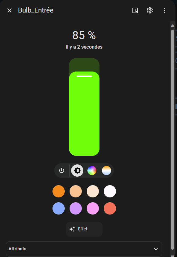

Si tu fais un appui prolongé sur le bouton créé tu devrais avoir le choix des couleurs

Si je fais un appui long, celà ouvre la fenêtre de l’entité…
Oui, et si c'est une ampoule tu as alors
Sauf que pour toi c'est un input.boulean buton :wink:
