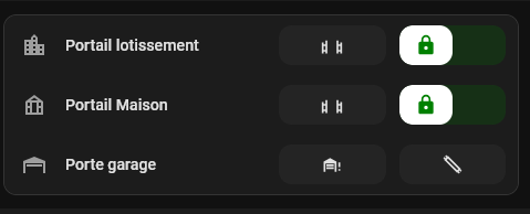

Je souhaiterai modifier les icones sur le slider dit « thumb » du toogle en fonction de s’il est bloqué ou non par celle-ci:
quand switch sur on : mdi:lock
quand switch sur off : mdi:lock_variant_open
Lorsque je met des apostrophes à la place de l’icone de mon switch, j’ai l’icone de l’entité qui apparait a la place et quand j’essai d’écrire un « if is state » ça me plante la carte.

ma carte:
le code:

D’abord merci :grin:
J’avais vu l’option mais ce n’ est pas ce que je cherche.
Je cherche a ce que l’icône du slider celle où il y a le midi:cancel se transforme.
Avec cette option les icônes se mettent sur le background et je trouve ça moins compréhensible au final.
