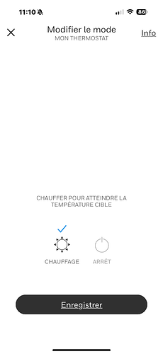

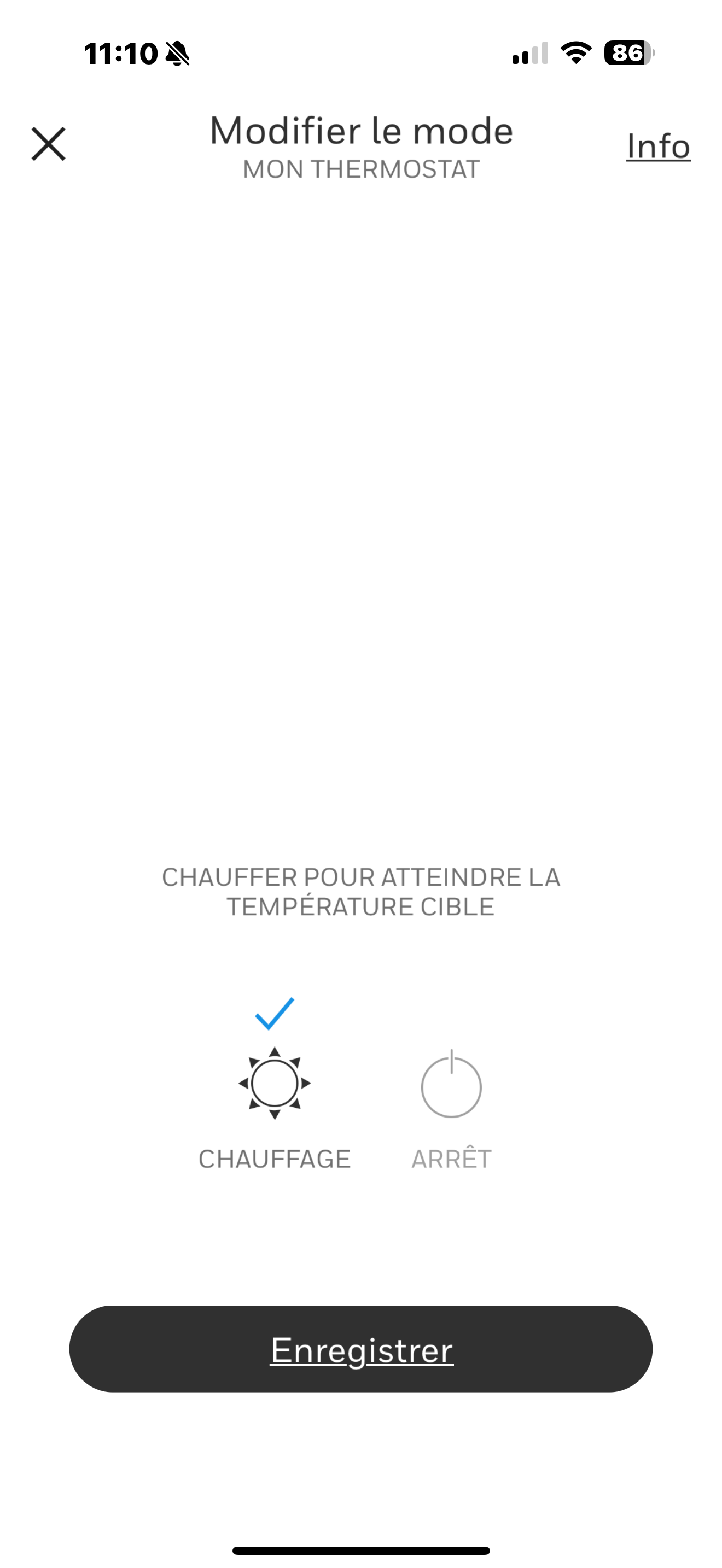

J’ai un thermostat d’ambiance dans mon salon (honeywell t6) qui est fixe est une fois la température atteinte dans la pièce ma chaudière se coupe et ne chauffe pas assez mes autres pièces
J’ai l’impression qu’il y’a un conflit entre le thermostat et les têtes thermostatique c’est pour ça que je vous écris ce poste
-Est ce que je dois changer de thermostat et mettre juste un contacteur sec relier à ma chaudière ? Vu que je peux encore renvoyer le thermostat au temps faire ça ?

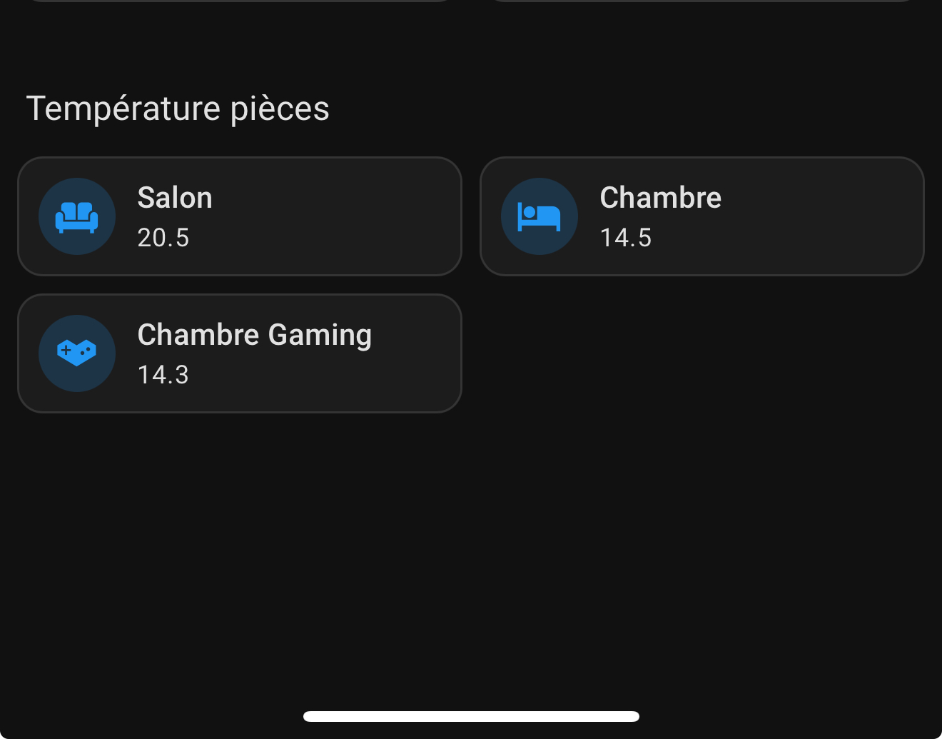

J’aimerais que dans chaque pièce il y’ai 20 degrés
Voici Actuellement mon chauffage il fonctionne voici les différents degrés dans chaque pièces (vanne ouverte)

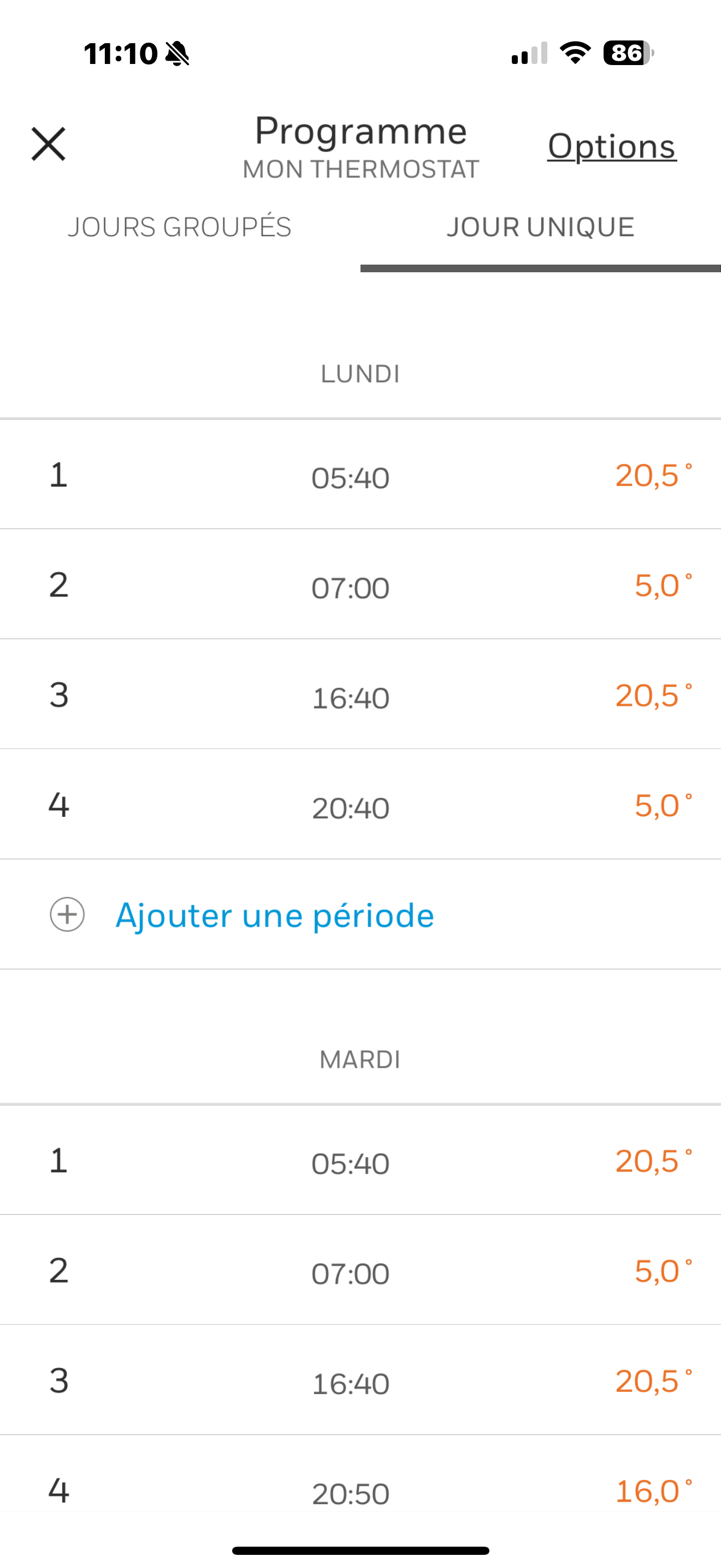

Il y’a déjà un thermostat dans le salon qui gère la chaudière avec programmation via application Resideo je n’ai juste pas de vanne thermostatique dans le salon (je dois les acheter)
