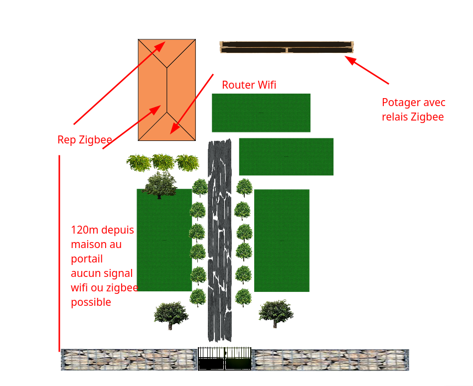

J’ai déjà pas mal de capteurs Zigbee et Esp32 connectés dans ma maisons ainsi que dans mon jardin proche pour mon système d’arrosage gouttes à gouttes.
J’ai deux répéteurs zigbee Aeotec Range Extender Zi comme indiqué sur le schéma ci dessous.
Egalement un router Wifi Asus RT-AX86S
Depuis la maison jusqu’au portail il y a plus de 120m et comme la maison est en pierres anciennes finalement le signal du répéteur Zigbee ne va pas au de là des 15m max et le wifi 25 m pas plus.
Or j’aurai souhaité savoir quelle solution j’aurai pour amener le signal zigbee à 120m de la maison ainsi que le wifi ?

Apres je ne suis pas obligé de tirer sur 120 m : si j’arrive a installer en exterieur un répéteur wifi à 40m de la maison, celui ci n’aura plus d’obstacle comme il sera dehors et il pourra porter au moins jusqu’à 70 m?! En revanche si ce répéteur wifi est possible qu’en est-il pour le Zigbee : existe t il des objets connectés au wifi qui peuvent répéter le zigbee ?
