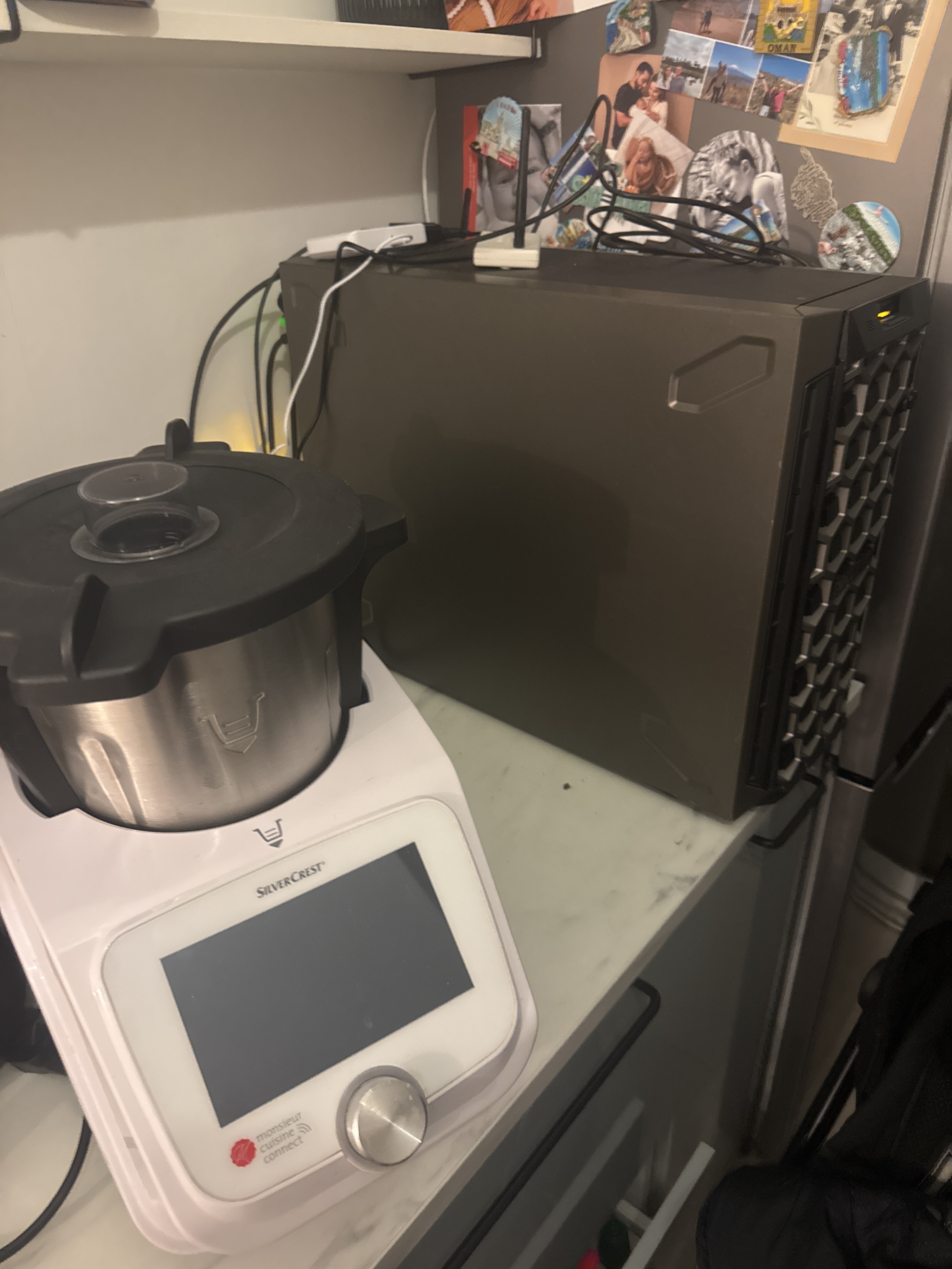

Ma config est déjà là dans la buanderie un beau bébé de 26kg que je prévois de déplacer une fois le tout en bon fonctionnement et que je n’aurai plus besoin d’y accéder régulièrement mdr
Elle m’a pas couché chère 350 euros sur Leboncoin !
Par contre ma femme est moins heureuse que moi.
