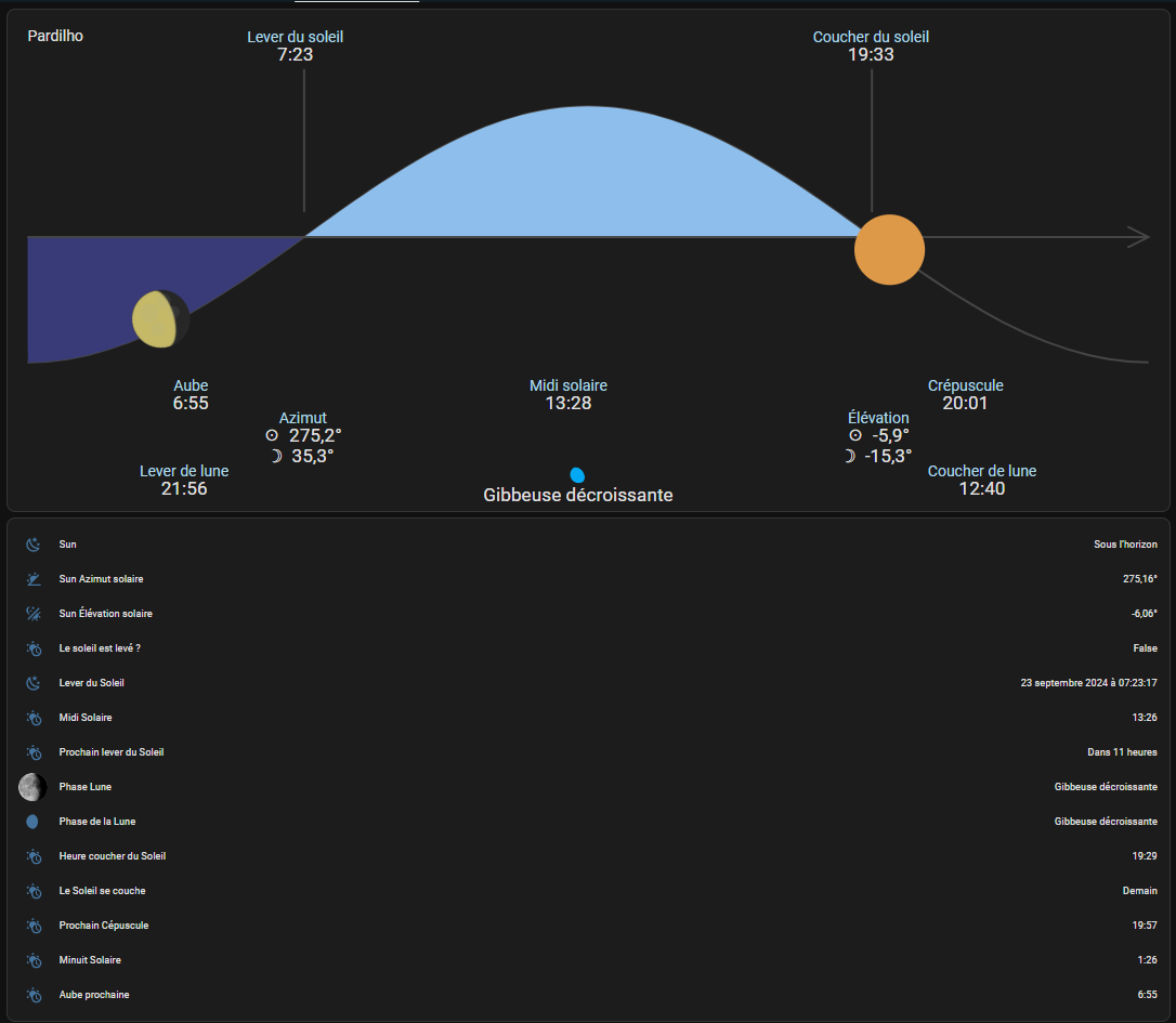

Dans le mode développement, modèles de HA, tu peux tester des formules !
Il y a effectivement des syntaxes à apprendre !
Tiens moi ici nuit , noire :innocent:
Tu ajoute la condition Soleil, dans dans le décalage tu met 00:20:00 pour 20 minutes.
condition: sun
after: sunset
after_offset: "00:20:00"
