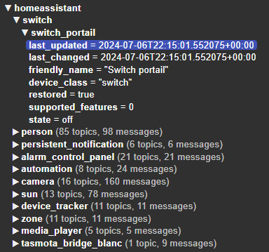

Malheureusement le topic du binary_sensor ne se créé plus la preuve:
j’ai bien la « rubrique » switch
mais pas la « binary_sensor » qui pourtant avant apparaissait bien.

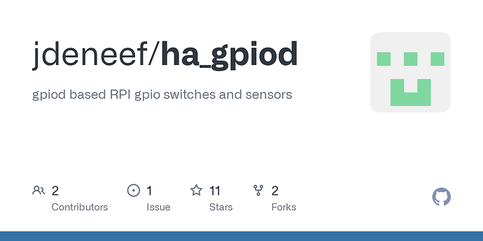

tu utilises quel intégration pour la gestion des GPIO ?
J’utilise l’integration HACS : Raspberry Pi GPIO.
depuis HAOS 12.3, ca fonctionne plus:
Dans l’issue, il parle de ce dépôt qui fonctionnerait :
