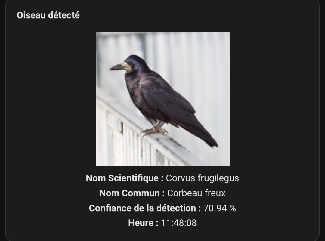

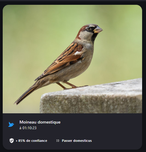

Bonjour, je partage le suite du coup pour que ce soit plus ludique.
J'ai inséré les images d'oiseaux dans le dashboard à chaque nouvelle détection.
Voilà le rendu :

J'ai créé un template sensors dans configuration.yaml :
template:
      #bidnet image oiseau template chemin image birdnet
      - name: "Nom Scientifique Image Path"
        unique_id: nom_scientifique_image_path
        state: "{{ '/local/oiseaux/' ~ states('sensor.nom_scientifique') | replace(' ', '-') ~ '.jpg' }}"
Puis dans le dashboard la card de type markdown :
type: markdown
content: >
  <b>Oiseau détecté</b>
  <center> <img src="{{ states('sensor.nom_scientifique_image_path') }}"
  alt="Oiseau" style="max-width: 100%; height: auto;"> </center>
  <center> <b>Nom Scientifique :</b> {{ states('sensor.nom_scientifique') }}
  </center>
  <center> <b>Nom Commun :</b> {{ states('sensor.derniere_detection_d_oiseau')
  }} </center>
  <center> <b>Confiance de la détection :</b> {{
  states('sensor.confiance_de_la_detection') }} % </center>
  <center>  <b>Heure :</b> {{ states('sensor.heure_de_la_detection_2') }}
  </center>

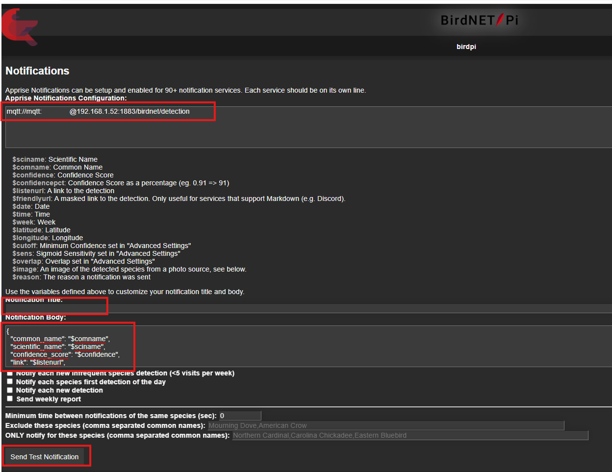

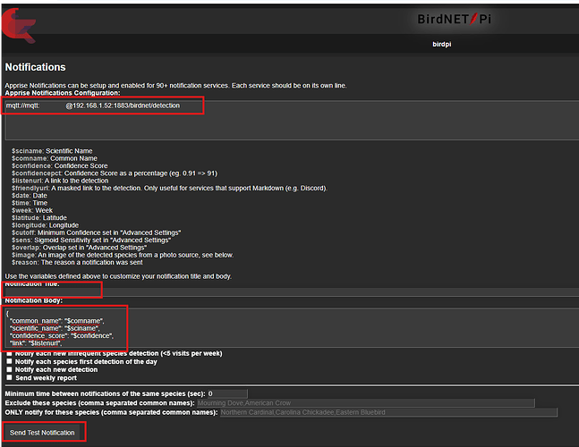

  • il y a moyen d'utiliser les notifications natives de birdpi en MQTT sans passer par l'installation du client MQTT et la mise en place d'une service
  • de définir le contenu des notifications et donc de recupérer l'image directement (url fournie par la banque de données birdpi)
Il y a 2 ou 3 coquilles dans la doc, notamment le format JSON de notif avec les majuscules

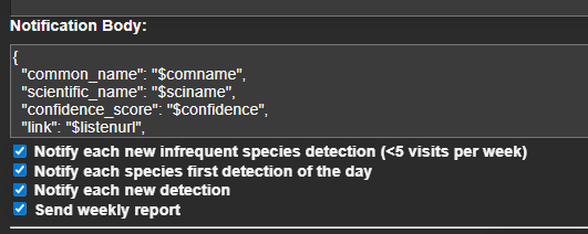

Merci pour tous ces éléments, as-tu désactivé le client mqtt (paho) dans ton pi du coup ?
J'ai reinstallé le pi , refait la config, activé les notifs systématiquement.
Joué un son depuis le téléphone et ça marche
Donc pas besoin de client MQTT

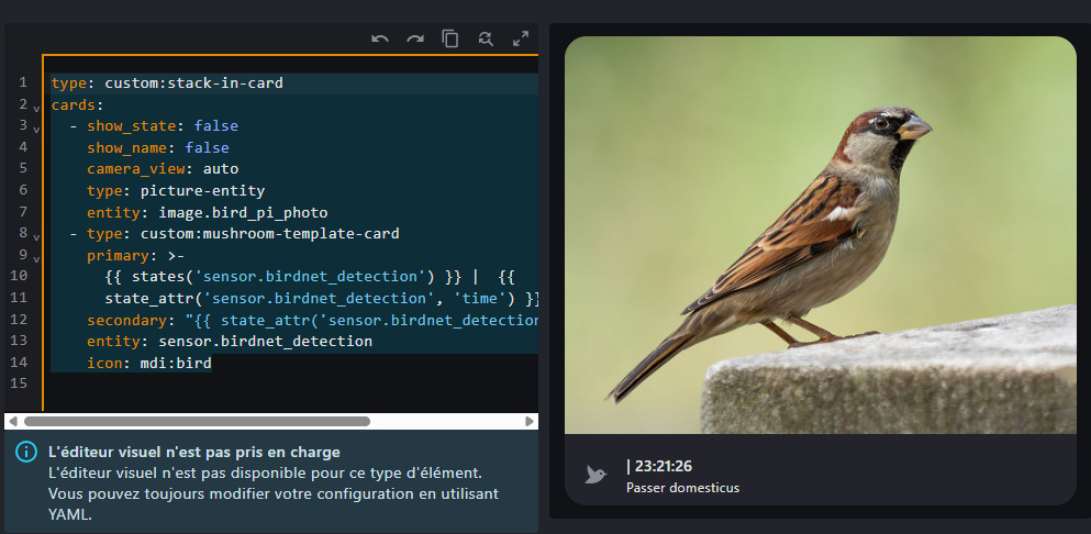

Petite évol sur la carte et dodo
type: custom:stack-in-card
  - show_state: false
    show_name: false
    camera_view: auto
    type: picture-entity
    entity: image.bird_pi_photo
    primary: "{{ state_attr('sensor.birdnet_detection', 'common_name') }}"
    secondary: à {{ state_attr('sensor.birdnet_detection', 'time') }}
    entity: sensor.birdnet_detection
    icon: mdi:bird
    icon_color: blue
    tap_action:
      action: url
      url_path: "{{ state_attr('sensor.birdnet_detection', 'link') }}"

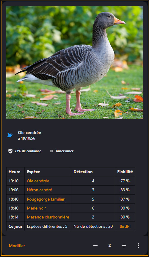

Fantastique ! Merci de faire vivre cette discussion et d’apporter de belles évolutions :folded_hands:

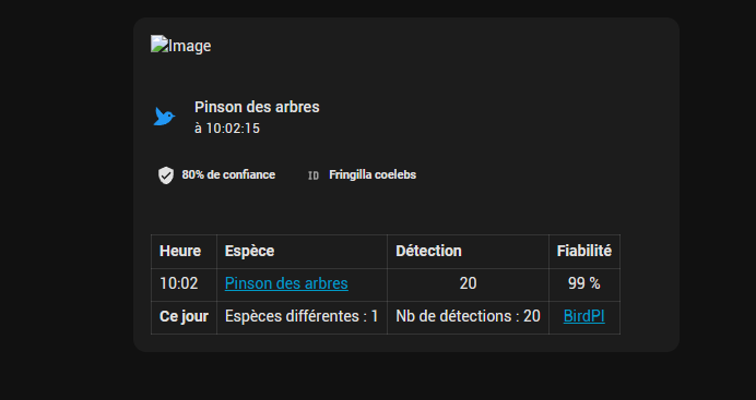

Allez, j'ai un peu avancé sur le sujet.... (et piqué quelques idées sur le forum anglais de ha)
si le topic MQTT est /birdnet/detection
que le notification native est (avec toutes les options cochées)
  "common_name": "$comname",
  "scientific_name": "$sciname",
  "confidence_score": "$confidence",
  "link": "$listenurl",
  "date": "$date",
  "time": "$time",
  "week": "$week",
  "latitude": "$latitude",
  "longitude": "$longitude",
  "minimum_confidence": "$cutoff",
  "sigmoid_sensitivity": "$sens",
  "overlap": "$overlap",
  "image": "$flickrimage"
Alors on peut faire un sensor du genre avec un trigger

et une carte qui contient tout ou presque
  - type: markdown
    content: |
      ![Image]({{ state_attr('sensor.birdnet_go_events', 'image') }})
    primary: "{{ state_attr('sensor.birdnet_go_events', 'common_name') }}"
    secondary: à {{ state_attr('sensor.birdnet_go_events', 'time') }}
    icon: mdi:bird
    icon_color: blue
    tap_action:
      action: url
      url_path: "{{ state_attr('sensor.birdnet_go_events', 'link') }}"
  - type: custom:mushroom-chips-card
    chips:
      - type: template
        content: >-
          {{ (state_attr('sensor.birdnet_go_events', 'confidence_score') | float
          * 100) | round(0) }}% de confiance
        icon: mdi:shield-check
      - type: template
        content: "{{ state_attr('sensor.birdnet_go_events', 'scientific_name') }}"
        icon: mdi:identifier
        icon_color: grey
    alignment: start
    card_mod:
      style: |
        ha-card {
          --chip-box-shadow: none;
          --chip-background: none;
          padding: 0px 12px 12px;
  - type: markdown
    content: >-
      Heure|Espèce|Détection|Fiabilité
      {%- set t = now() %}
      {%- set bird_list =
          state_attr('sensor.birdnet_go_events', 'bird_events')
          | sort(attribute='time', reverse=true)
          | map(attribute='name')
          | unique
          | list
      {%- set bird_objects =
      {%- for thisbird in bird_list or [] %}
          {%- set ubird =
              (bird_objects
                  | selectattr('name', 'equalto', thisbird)
                  | list
              )[0]
          {%- set ubird_count =
              bird_objects
              | list
              | length
          {%- set ubird_max_confidence =
              bird_objects
              | map(attribute='confidence')
              | map('replace', '%', '')
              | map('float')
              | max
              | round(0)
          {%- if ubird_max_confidence > 70 %}
      {{ ubird.time }} |  [{{ ubird.name }}](https://fr.wikipedia.org/wiki/{{
      ubird.name | replace(' ', '_') }}) | {{ ubird_count }} | {{
      ubird_max_confidence }} %
          {%- endif %}
      {%- endfor %}
      **Ce jour** | Espèces différentes : {{bird_list | count}} | Nb de
      détections : {{bird_objects | count}} |
      [BirdPI](http://192.168.1.234/)
ça ne donne pas un vrai total sur la journée, mais les dernières détections
nickel, j'avais des soucis avec la partie - name: Bird-Pi Photo, mais cette dernière version est géniale !!!

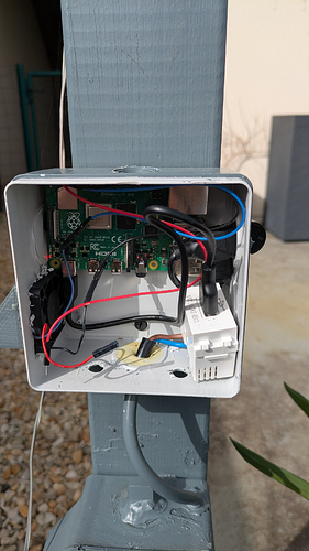

Oui raspberry pi 4 c'est bien,
J'utilise ce micro pour ma part après une petite extension USB.
Voilà mon montage, le micro dépasse juste.

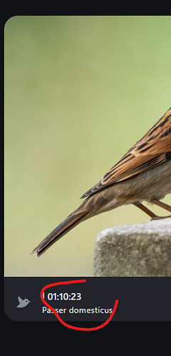

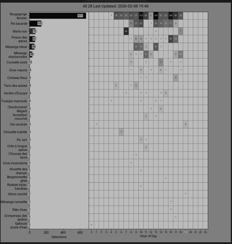

Bonjour Pulpy-Luke, Merci pour tout ce travail de compilation :slight_smile: J’ai une petite remarque dans ton nouveau tableau, la dernière ligne tu as “Ce Jour, Espèces différentes : X, Nbr de Détections: Y.
Chez moi ces chiffres correspondondent à lh’eure en cours et non à ce jour. As tu remarqués cela également ?
MErci
Oui, j'ai le meme comportement, jamais pensé à en parler :wink:

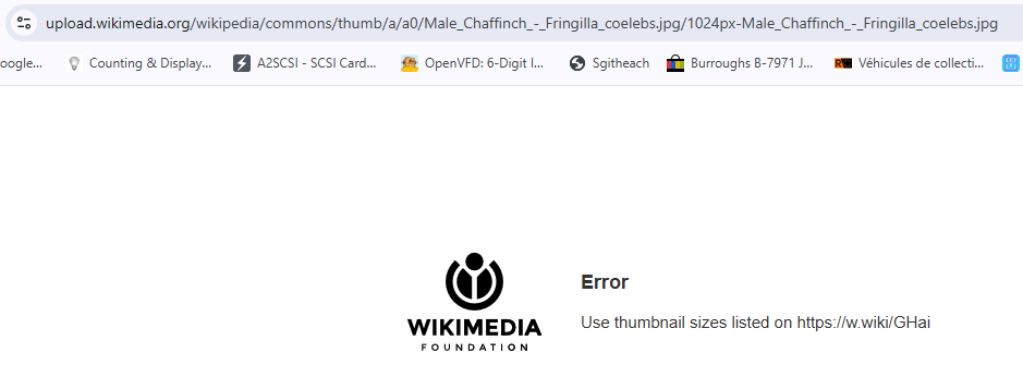

par contre, j'ai plus l'affichage du volatile courrant...
et quand je clique sur ouvrir l'image dans une vouvelle fenetre, j'ai
