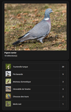

Oui le titre est un peu trompeur, c’est pas la journée compléte, mais juste une partie. Heure glissante ou heure fixe, je n’ai de mon coté pas investigué plus : avec parfois 1000 detections par jour, c’est de toute façon pas visuellement efficace d’afficher sur un longue durée.
@bentou
Pour à l’image, il faut que je regarde peut-être que j’ai modifié le lien.
Ma version actuelle
type: custom:stack-in-card
mode: vertical
  - type: markdown
    uix:
      style: |
        ha-card { border: none !important; box-shadow: none !important; }
    content: |
      ![Image]({{ state_attr('sensor.birdnet_go_events', 'image') }})
    uix:
      style: |
    primary: "{{ state_attr('sensor.birdnet_go_events', 'common_name') }}"
    secondary: à {{ state_attr('sensor.birdnet_go_events', 'time') }}
    entity: sensor.birdnet_detection
    icon: mdi:bird
    icon_color: blue
    tap_action:
      action: url
      url_path: "{{ state_attr('sensor.birdnet_go_events', 'link') }}"
  - type: custom:mushroom-chips-card
    alignment: start
    uix:
      style: |
        ha-card {
          --chip-box-shadow: none;
          --chip-background: none;
          padding: 0px 12px 12px;
    chips:
      - type: template
        content: >-
          {{ (state_attr('sensor.birdnet_go_events', 'confidence_score') | float
          * 100) | round(0) }}% de confiance
        icon: mdi:shield-check
      - type: template
        content: "{{ state_attr('sensor.birdnet_go_events', 'scientific_name') }}"
        icon: mdi:identifier
        icon_color: grey
  - type: markdown
    uix:
      style: |
        ha-card table {
          margin-left: auto;
          margin-right: auto;
    content: >-
      Heure|Espèce|Détection|Fiabilité
      {%- set t = now() %}
      {%- set bird_list =
          state_attr('sensor.birdnet_go_events', 'bird_events')
          | sort(attribute='time', reverse=true)
          | map(attribute='name')
          | unique
          | list
      {%- set bird_objects =
      {%- for thisbird in bird_list or [] %}
          {%- set ubird =
              (bird_objects
                  | selectattr('name', 'equalto', thisbird)
                  | list
              )[0]
          {%- set ubird_count =
              bird_objects
              | list
              | length
          {%- set ubird_max_confidence =
              bird_objects
              | map(attribute='confidence')
              | map('replace', '%', '')
              | map('float')
              | max
              | round(0)
          {%- if ubird_max_confidence > 70 %}
      {{ ubird.time }} |  [{{ ubird.name }}](https://fr.wikipedia.org/wiki/{{
      ubird.name | replace(' ', '_') }}) | {{ ubird_count }} | {{
      ubird_max_confidence }} %
          {%- endif %}
      {%- endfor %}
      **Ce jour** | Espèces différentes : {{bird_list | count}} | Nb de
      détections : {{bird_objects | count}}
Donc c’est cohérent avec l’affichage plus haut
Et l’image pointe vers (le pinson) https://upload.wikimedia.org/wikipedia/commons/thumb/a/a0/Male_Chaffinch_-_Fringilla_coelebs.jpg/1280px-Male_Chaffinch_-_Fringilla_coelebs.jpg
Il me met
https://upload.wikimedia.org/wikipedia/commons/thumb/0/0d/Short-toed_treecreeper_%28Certhia_brachydactyla_megarhynchos%29.jpg/1024px-Short-toed_treecreeper_%28Certhia_brachydactyla_megarhynchos%29.jpg
alors que toi c’est
https://upload.wikimedia.org/wikipedia/commons/thumb/0/0d/Short-toed_treecreeper_%28Certhia_brachydactyla_megarhynchos%29.jpg/1280px-Short-toed_treecreeper_%28Certhia_brachydactyla_megarhynchos%29.jpg
je demande à afficher le 1024px alors que toi c’est le 1280px…
mais où estce qu’il va trouver la taille en pixel ???
Absolument aucune idée, j’ai pas souvenir d’avoir modifié quoique ce soit à ce propos

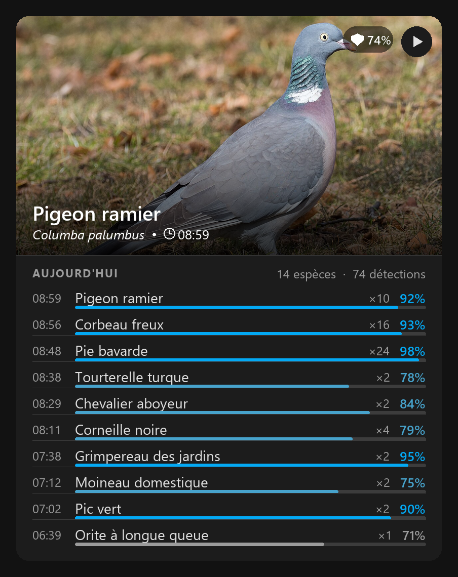

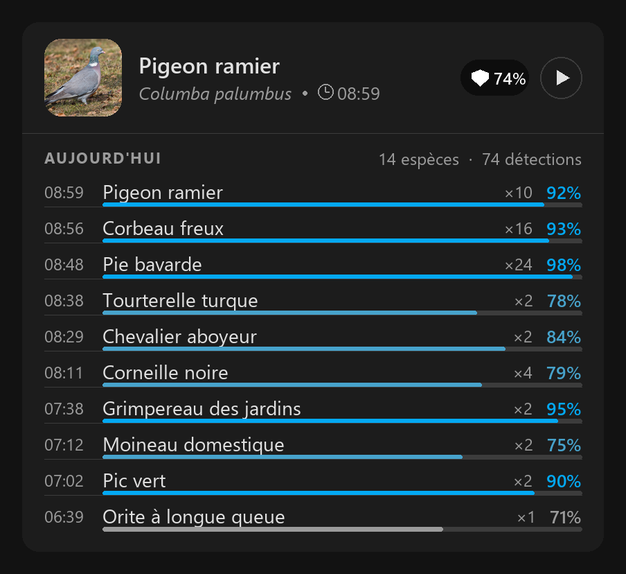

De fil en aiguille avec mes corrections sur la carte, j'ai fini par packager tout ça proprement. Je partage le résultat, ça peut servir à d'autres.
GitHub - Pulpyyyy/ha-birdnet: Home Assistant integration and Lovelace card for BirdNET-Pi / BirdNET-Go over MQTT · GitHub
C'est une intégration et sa carte Lovelace. L'idée est de remplacer le template sensor à déclencheur et la pile stack-in-card + mushroom + markdown par quelque chose qui s'installe et se configure dans l'interface.
Carte BirdNET
Carte BirdNET
Ce que ça apporte par rapport au montage YAML
  • Le journal du jour survit aux redémarrages. Il est persisté sur disque, remis à zéro à minuit, et exclu du recorder pour ne pas gonfler la base. Plafond à 500 détections par jour au lieu des 20 que gardait le template.
  • Les doublons sont ignorés. BirdNET analyse des fenêtres qui se chevauchent et republie parfois la même détection au même horodatage. Sur certaines journées ça gonflait les compteurs.
  • Seuil de confiance et espèces ignorées se règlent dans l'interface, plus dans du Jinja.
  • Une entité event pour les automatisations, qui ne se déclenche qu'une fois par détection retenue.
  • Le parseur accepte indifféremment le modèle Apprise de BirdNET-Pi, le format de BirdNET-Go (à finir de tester), et les scripts maison du tuto.
La carte
Elle est livrée avec l'intégration et s'ajoute toute seule aux ressources Lovelace, rien à déclarer.

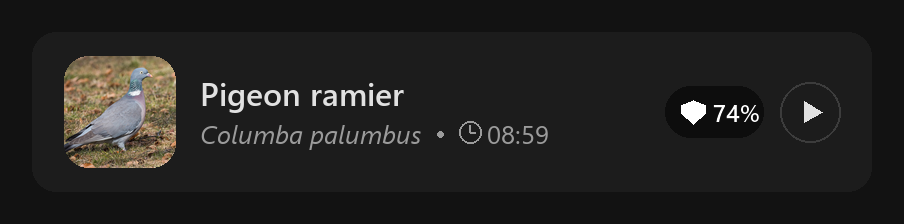

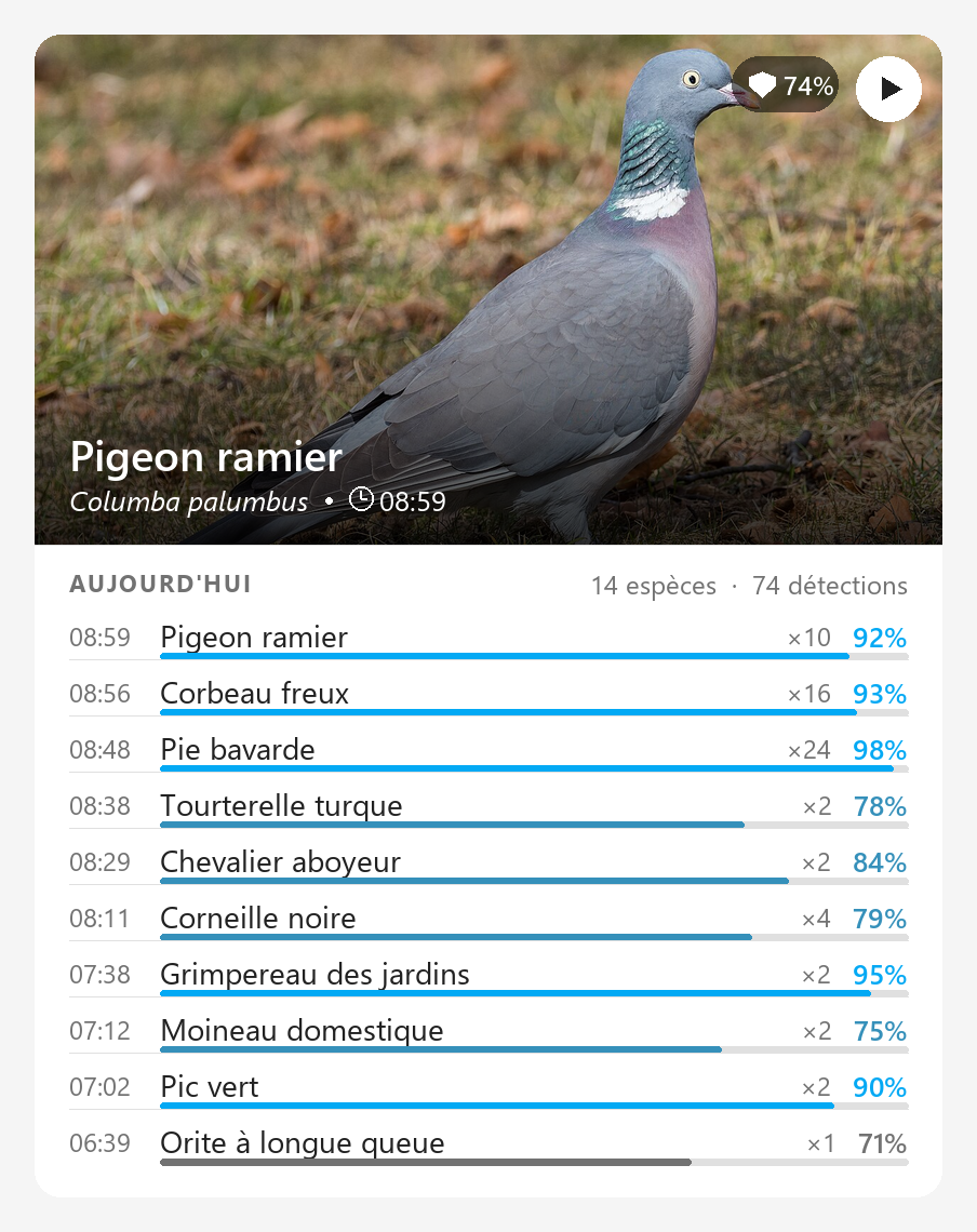

Photo en fond avec le nom, le nom latin, l'heure et la fiabilité en incrustation, puis le journal du jour : une ligne par espèce, heure, nombre de détections, meilleure fiabilité avec une jauge. Éditeur visuel, et trois mises en page selon la place disponible.
compact
minimal
Deux points sur lesquels j'ai passé du temps :
L'écoute du clip. Le bouton en haut à droite joue l'enregistrement sur lequel BirdNET s'est basé. Le lien d'écoute ne pointe pas directement sur le Pi : Home Assistant sert de relais. Sans ça, l'extrait est injouable dès qu'on accède à HA en HTTPS (contenu mixte) ou depuis l'extérieur, puisque le navigateur ne peut pas joindre une adresse privée.
Le responsive. La carte se mesure elle-même via les container queries, elle s'adapte donc à la largeur de sa colonne et non à celle de l'écran. Au-delà de 520 px le journal passe sur deux colonnes, trois au-delà de 760.
L'interface et l'éditeur sont traduits en français, anglais, allemand, espagnol et italien.

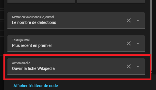

Bonjour, c'est superbe ça fonctionne très bien et la migration aucun problème, merci beaucoup pour le temps consacré et le partage c'est top !
Edit : deux petits problèmes :
Le lien est détecté en fonction de ta config. Normalement raspberry-bird.local est le nom que déclare le PI concerné.
C'est pas forcément celui qui est proposé dans l'interface PI, tu as testé si tu l'entends ?
Tu peux me montrer de ou tu trouves ton lien avec ip et php ?
Tu as sélectionné l'option ? Et cliqué sur l'image ?
Merci pour tes retours très rapides, je viens de faire la mise à jour du raspberry-bird et j'ai bien maintenant l'audio directement sous HA et pour le lien forcément si je le sélectionne pas ça ne peut pas marcher.
Du coup tout fonctionne parfaitement
Je préfére ça, j'ai moins de boulot :wink:
Merci à toi pour avoir développé mon approche et de l'avoir mis en orbite ! Bravo! Tu as fait un excellent travail :folded_hands::folded_hands:

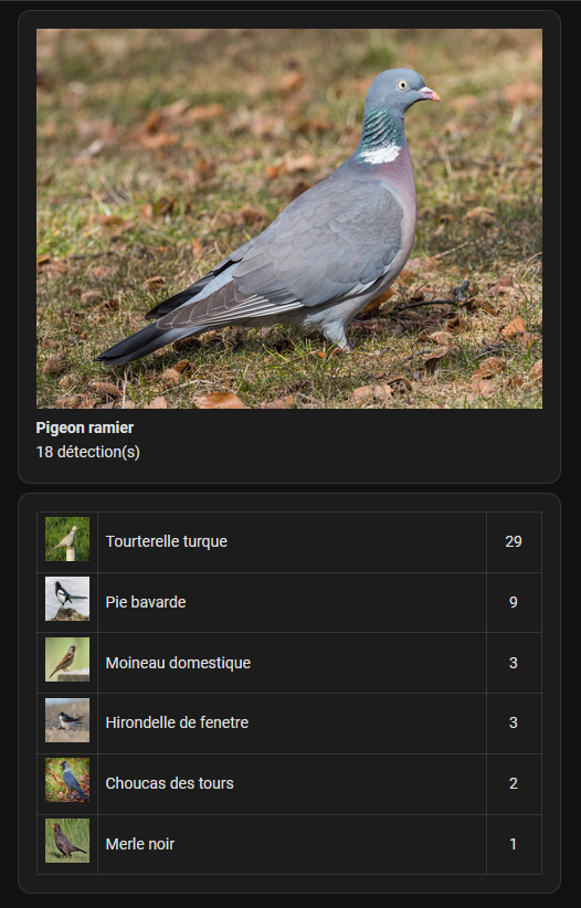

Comme j'ai un bassin est que les oiseaux viennent s'abreuver et faire un brin de toilette, sans oublier que j'avais un rpi4 un ssd 250go et un micro usb qui trainaient dans un tiroir, bin je me suis lancé dans un petit birdnet-pi.
par contre pas de script python , juste une notification MQTT via APPRISE, il y a juste une pauvre ligne a configurer et c'est terminé.
Voici la carte que j'ai créée, c'est simple mais suffisant pour moi
