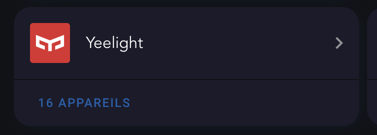

Ce soir, je m’aperçois que toutes les prises connectés tuya et ampoules yeelight sont hors lignes sur ha mais aussi sur les applications natives - tuya smart, yeelight…
Nous sommes chez Bouygues BBox.
La wifi fonctionne.
Je cale, je veux bien un peu d aide.
Merci a vous

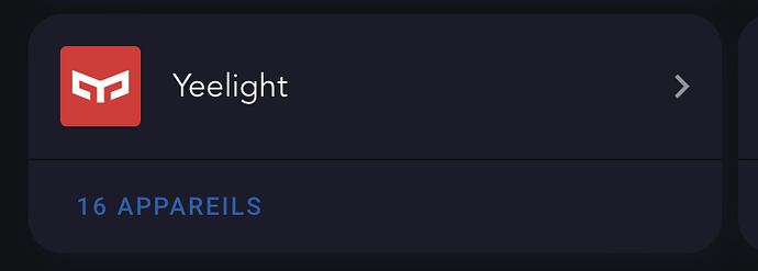

Et après le redémarrage de la BBox.
Ca donne quoi ?
J ai récupéré les éléments tuya
Sur yeelight, récup d’une seule ampoule sur 6
Un des robots aspirateurs n’est plus connecté
Les Google audio et Google home ne sont pas connecté s
