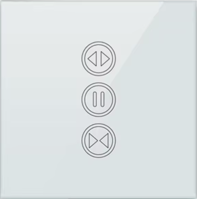

:house: Correctif pour les loratap (TS130F) contrôleurs zigbee volets roulants
Ce sont des interrupteurs zigbee de volets roulants quasi parfaits (découverts pour ma part ici: Home Assistant : Piloter ses volets électrique - Cachem) tellement ils sont simples à mettre en place et propres niveau finition. ça remplace les interrupteurs par défaut et reconnu automatiquement en zigbee avec tous les réglages.

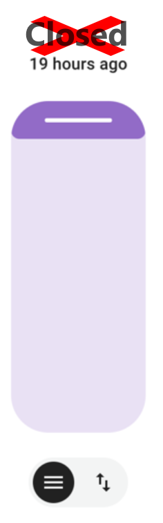

Seul soucis, certains modèles ne mettent pas correctement à jour la position ouvert/fermé quand on actionne le volet avec le bouton physique (alors que tout est correct sur le niveau de pourcentage d’ouverture).
Bref, après avoir trouvé la bonne automation (la + simple possible), il fallait que je répète l’opération pour chaque volet et ça aurait été beaucoup plus rapide que d’apprendre à faire mon 1er blueprint :see_no_evil:
