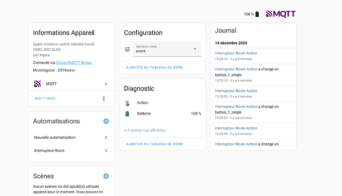

J'ai un problème assez étrange, cela ne m'était jamais arrivé.
J'ai du refaire une installation de HA via une veille sauvegarde.
Je voulais remettre mes interrupteur Aqara Opple en fonctionnement.
J'en ai plusieurs sortes Opple wireless switch, simple, double et triple band
J'étais passé de ZHA vers Z2M

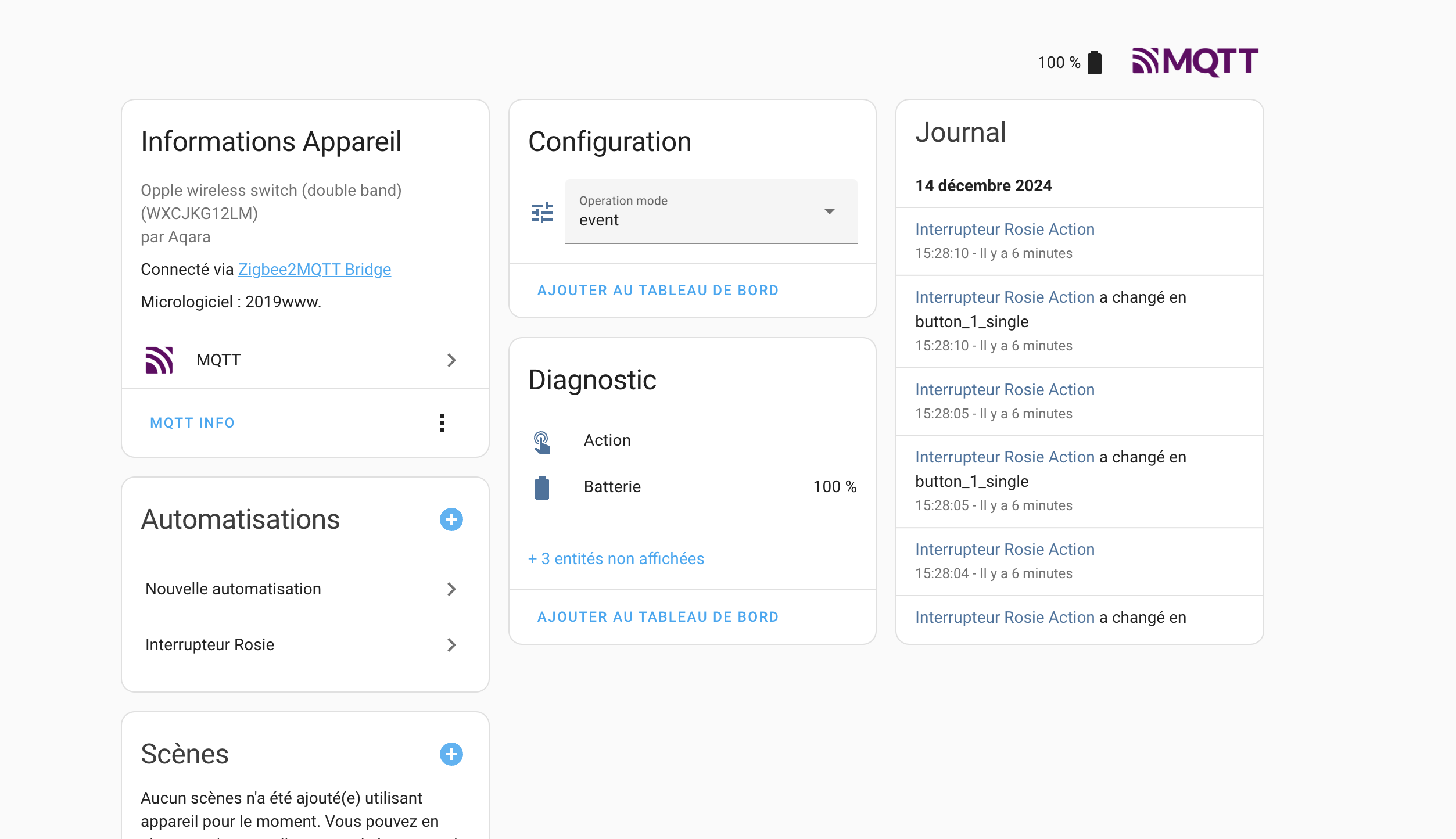

L'interrupteur en lui même fonctionne bien

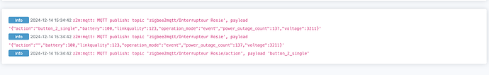

Par contre dés que je veux utiliser un blueprint, il ne s'exécute pas
J'utilise celui-ci : https://community.home-assistant.io/t/z2m-aqara-opple-4-boutons-blueprint-wxcjkg12lm/279950
J'ai le même problème avec l'interrupteur 1 band
En revanche, l'interrupteur 6 band fonctionne très bien ...
Je réussi même à faire des automatisations "à la main" pour le 1 band et le 2 band mais j'aimerais y arriver avec un blueprint, c'est quand même beaucoup plus simple.
J'ai tenté de forcer la suppression et de remettre l'interrupteur avec une pile neuve.
Même problème....
Si vous avez une idée ?
Merci.
