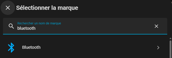

Pour utiliser ton Bluetooth, tu dois juste installer l’intégration Bluetooth qui va configurer ton Bluetooth du PC dans HA.
Pour les Flower care, tu peux utiliser l’intégration Xiaomi BLE, mais ils devraient être détectés automatiquement par HA quand ton Bluetooth sera activé.

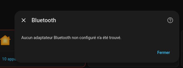

Bon malheureusement j’ai un message peut réjouissant en utilisant l’integration :
Dois-je me retranché vers une clé BT USB car mon appareillage est obsolète car non détecté par HA OS ?
Oui, il semble pas détecter ton Bluetooth du PC.
Regarde la doc, il y a une liste des clés compatibles :
The Bluetooth integrationIntegrations connect and integrate Home Assistant with your devices, services, and more. [Learn more] will detect nearby Bluetooth devices. Discovered devices will show up in the discovered section on the integrations page in...

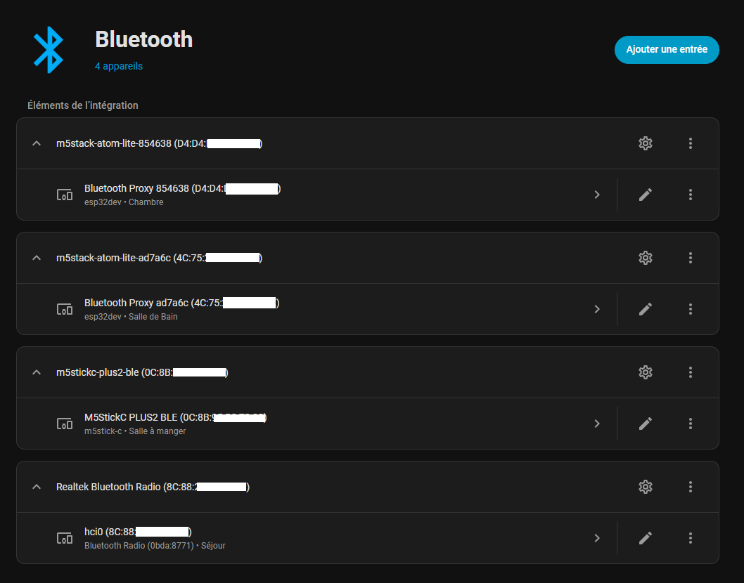

tu as deux solutions, une clé Bluetooth USB compatible ou utiliser un ESP32 flashé avec le firmware bluetooth proxy.
L’ESP32 récupère les trames Bluetooth et les envoie à ton HA par WiFi.
This repo hosts known, tested devices that can serve as Bluetooth proxies for Home Assistant.

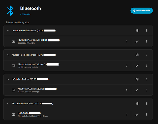

ce que j’utilise, une clé bluetooth USB et 3 bluetooth proxy sur ESP32:
