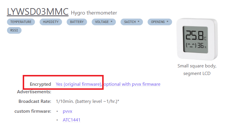

l’intégration Xiaomi BLE suffit. Mais es ce que tu as les clés bindkey de tes thermomètres ?
Ils sont cryptés et c’est obligatoire de récupérer la bindkey du thermomètre, sinon ta aucune valeur qui remonte .
Moi, ils sont tous flashés avec le custom firmware de pvvx
non j ai pas mais alors la tu parle chinoi pour moi comment faire
Tes thermomètres sont installés sur l’application Mihome , ou ils sont neufs ?
non ils etaient sur jeedom avant et j ai tout desisnstallé
Comment tu as pu les utiliser sur jeedom, alors que tu n’as pas les bindkey ?
je ne comprends pas.
Ces thermomètres sont crypter, et sans bindkey, tu ne peut pas les utiliser.
