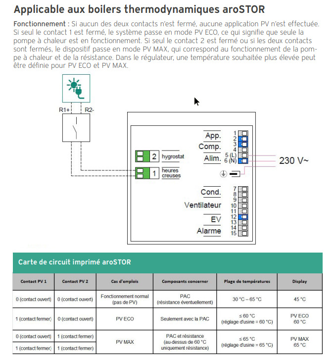

j’ai une installation PV et un Boiler Thermodynamique Vaillant qui est SG ready.
j’ai la possibilité de le faire travailler avec la PAC + resistance en cas d’injection sur le reseau.
j’aimerai envisager de brancher les contacte PV1 et PV2 du Boiler via contact Sec, mais je seche sur la méthode a utiliser.
j’envisage d’utiliser des SHelly, mais je ne sais pas trop lequel prendre (j’ai des 1L de dispo si jamais)
ou j’ai des zbmini-l2 de dispo egalement qui pourrait faire le taff.
voici le schema de raccordement de mon boiler ;
merci d’avance pour vos conseils !
