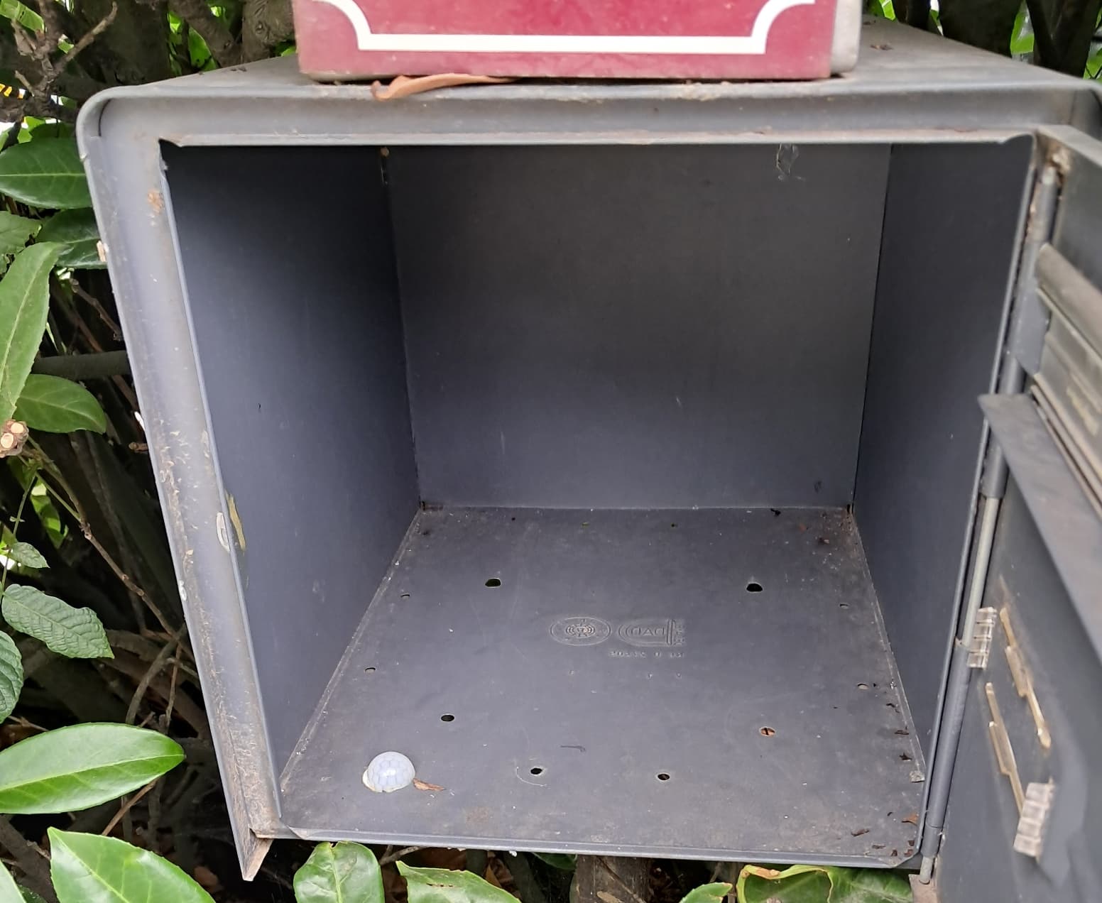

je veux me faire une boite aux lettres connectée.
en fait, il n’y a que les colis qui m‘intéressent, les lettres n’ont pas tendance à disparaitre :laughing:
edit: en fait, les lettres glissées par la fente adéquate activent le détecteur
je suis parti sur un détecteur PIR SNZB-03 que j’avais sous la main.
Vu qu’il est assez loin, j’ai préféré mettre l’électronique et l’antenne en dehors de la boite qui fait cage de Faraday.
un trou et un peu de colle contact et c’est plié.
j’ai fait une automatisation qui m’envoie un message vocal sur un voice assistant et un message sous telegram.
mais je voudrais avoir un voyant '“virtuel” qui soit allumé par l’automatisation et qui reste allumé tant que je ne l’ai pas éteint.
j’ai fait un input_boolean.courrier, mais quelle action je dois mettre pour l’activer… ???
peut être que je m’y prend comme un manche ???
