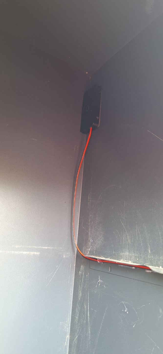

Salut tout le monde j"ai commencer a domotiser ma boite aux lettres et je galère avec le code esphome.

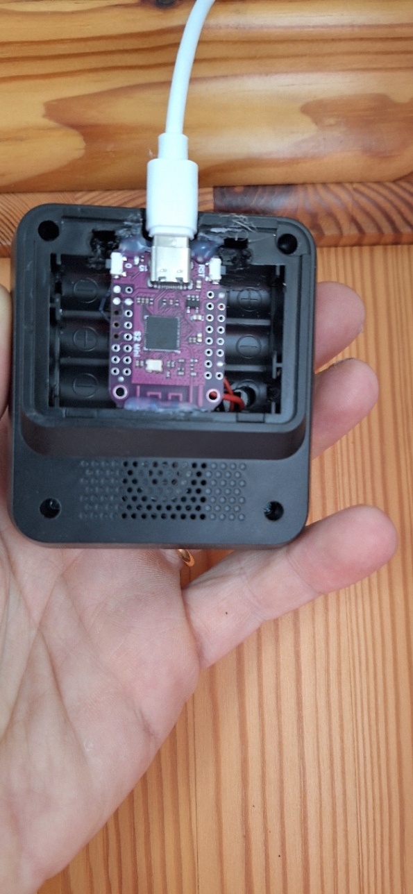

Vu que ma boite est trop loin pour capter en zigbee et que a ya pas d électricité ( j ai tester avec un capteur de mouvement marche pas) je suis passer par une sonnette sans fil 433mhz
coter boite j’ai mis un petit contacteur relier au bouton de la sonnette
coter carillon j’ai enlever les piles et mis un s2mini relier au gnd et 3.3 au carillon et pour une remonter d info je me suis brancher sur le plus du haut parleur aux GPIO 03

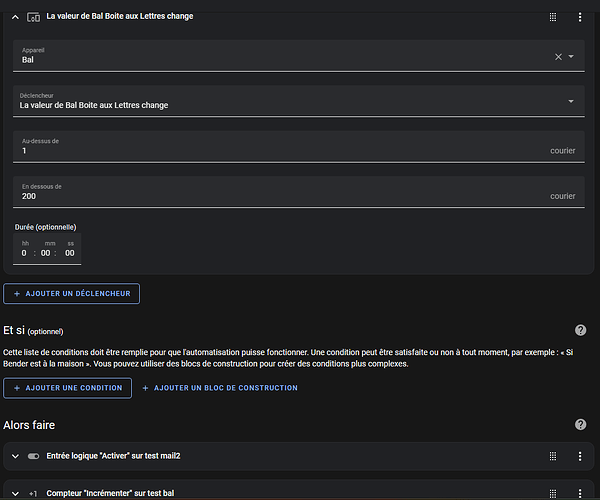

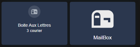

avec j’arrive a avoir l’info a gauche mais ca rajoute le nombre d’ouverture c’est tout
j’aimerais avoir l heure avec et surtout avoir mon mailbox qui ce met en route une fois la porte ouverte
j’ai tester aussi une automatisation pour recevoir une notif sur mon téléphone mais une fois lancer il y a une une notif toute les 30s
j’ai tester plein de solution mais rien ne marche correctement

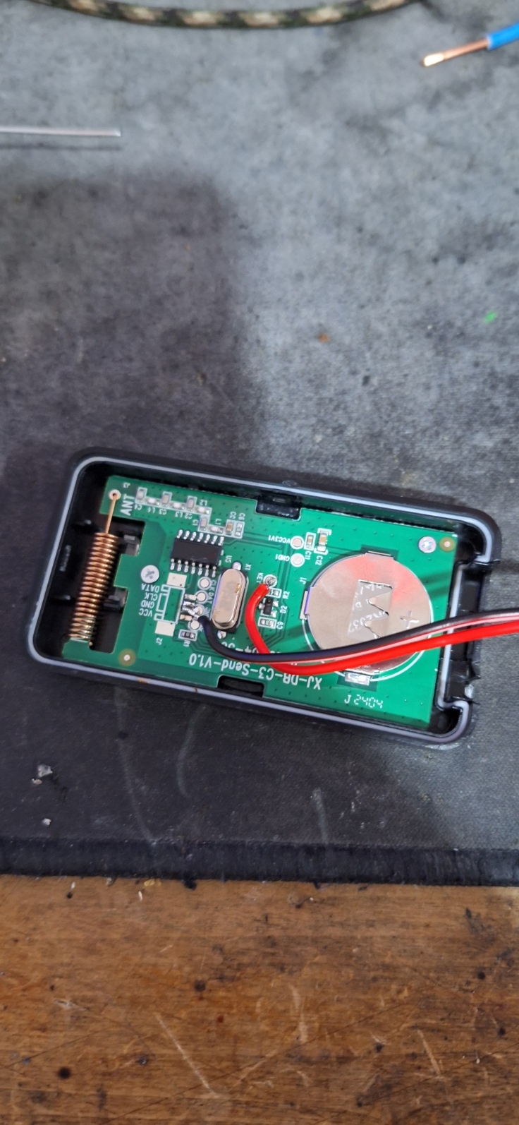

j ai reçu le boitier 433mhz avec télécommande j ai tester avec un s2 mini
je ne comprend pas comment faire avec le remote_receiver je voix pas comment récupéré l info qu il me faut sur deux gpio pour faire un comptage colis et lettres
merci si tu peux m éclairer

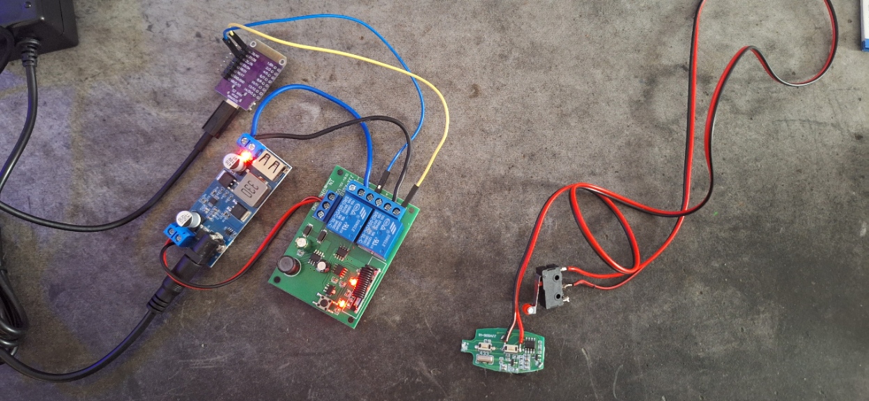

Et Bien le Bonjour
Bon je galère pas mal avec ma V2 pour trouver un reglage qui marche a peu prêt avec implusion_counter.

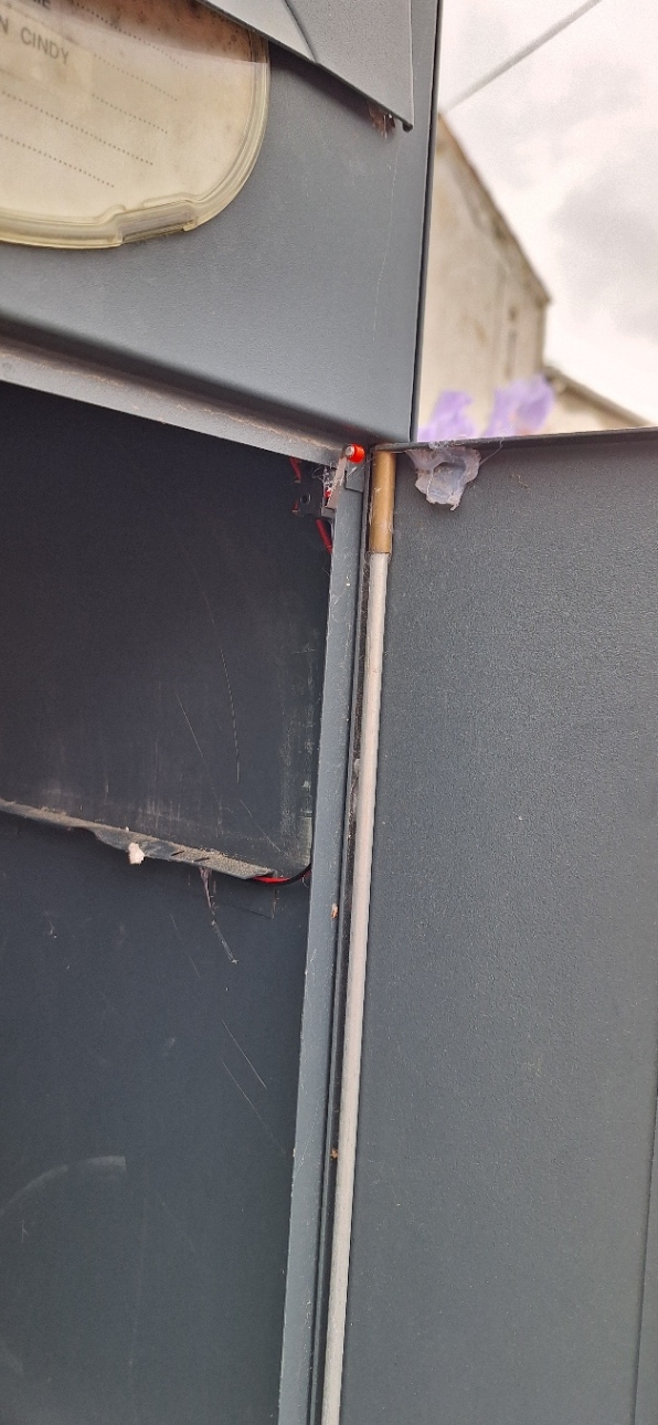

Mais quand j’ai voulu mettre mon interrupteur fin de course c marche pas comme prévu.
On va dire que temps que la porte est ouverte les impulsion arrive ce qui fait qu’une ouverture me donne 20 réception au lieu d une.
donc je cherche une autre platform que impuslion counter pour que les relay envoi juste un on of a la limite.

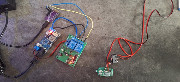

Une photo pour avoir une idée du montage test
-une allimentation 12v
-un Module DC-DC 24V/12V to 5V/5A
-la carte avec deux relais et la télécommande 433mhz
-esp32 s2 mini
-2 bouton de fin de course
je met le code avec quoi j ai tester et eu le plus de réussite

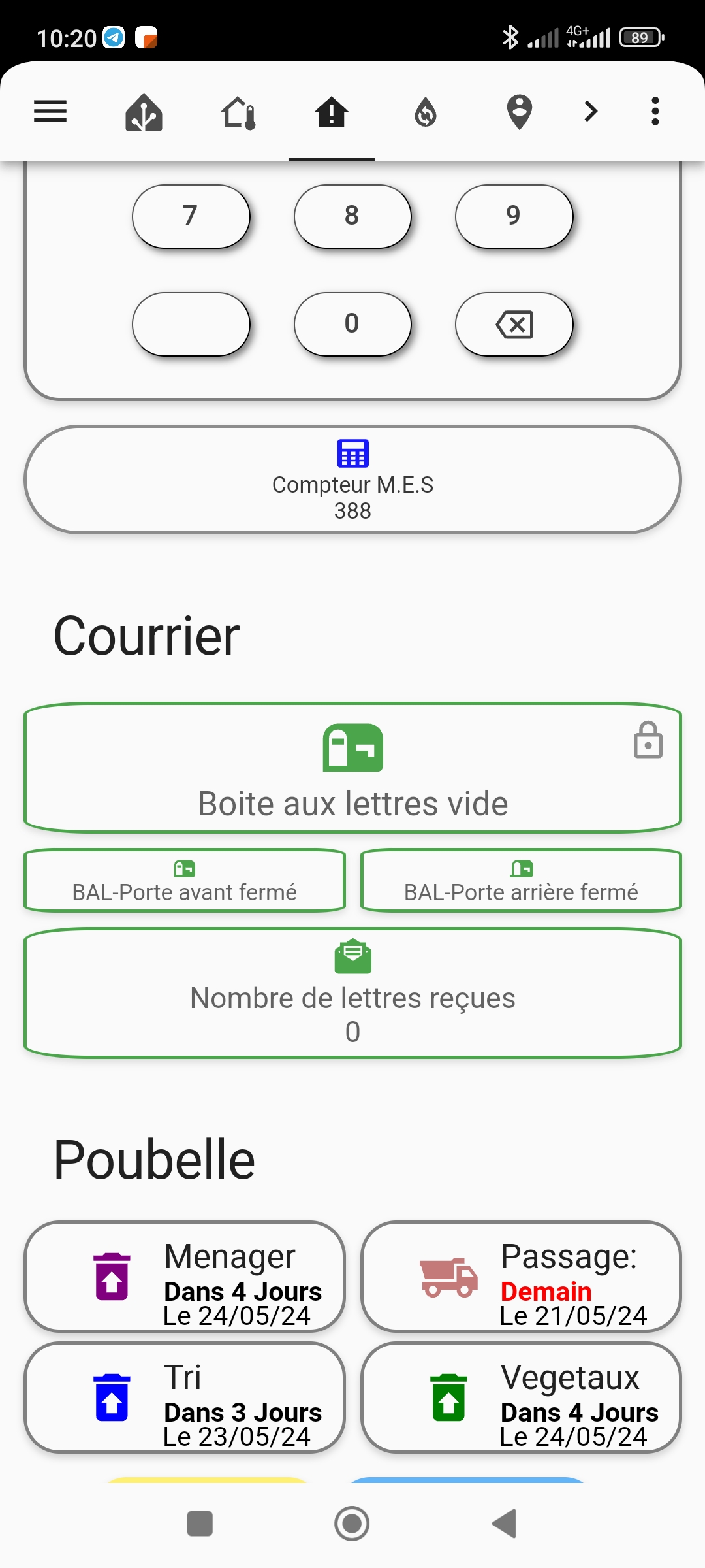

À chaque fois que le binary passe de off à on, j’incrémente une entrée compteur « boite aux lettres » dans HA.
chaque soir à 23H58 je reinitialise le compteur

Tant que je n’ai pas ouvert la porte pour ramasser le courrier, le dashboard me dit vous avez du courrier.
Le compteur me sert juste a savoir le nombre de lettre ou colis reçu dans la journée. Sa remise a zéro se fait le soir à 23h59.
Si je suis absent plusieurs jours, je n’aurais pas la somme des lettres reçus dans la boîte.
Mais seulement indication que la boîte n’est pas vide et le nombre de lettres du jour en cours.
Il est certainement possible de faire mieux, mais le but c’est surtout de me rappeler de ramasser le courrier :grin:.

Il y a pas trop de jeu entre ta porte et ton Switch, qui te donnerais des faux positif si la porte bouge ?
Personnellement j’ai mis des contact magnétique type alarme, c’est moins sensible qu’un Switch au rebond.
Mais je suis branché directement sur ESP
non c’est pas encore monter dans la boite la télécommande est juste poser sur mon bureau personne ne la touche
je vais tester avec ce que tu ma dit
Oui effectivement, c’est bizarre si personne touche le Switch tu devrais pas avoir d’impulsion.

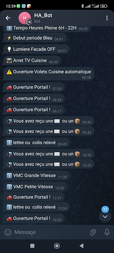

Me reste a comprendre comment faire pour avoir des notif avec l heure des réception.
J’ai trouver une notif sur le tel mais une fois vu ca disparais c pas vraiment ce que je veux.
Je crois que via whatsapp c’est possible a creuser!!

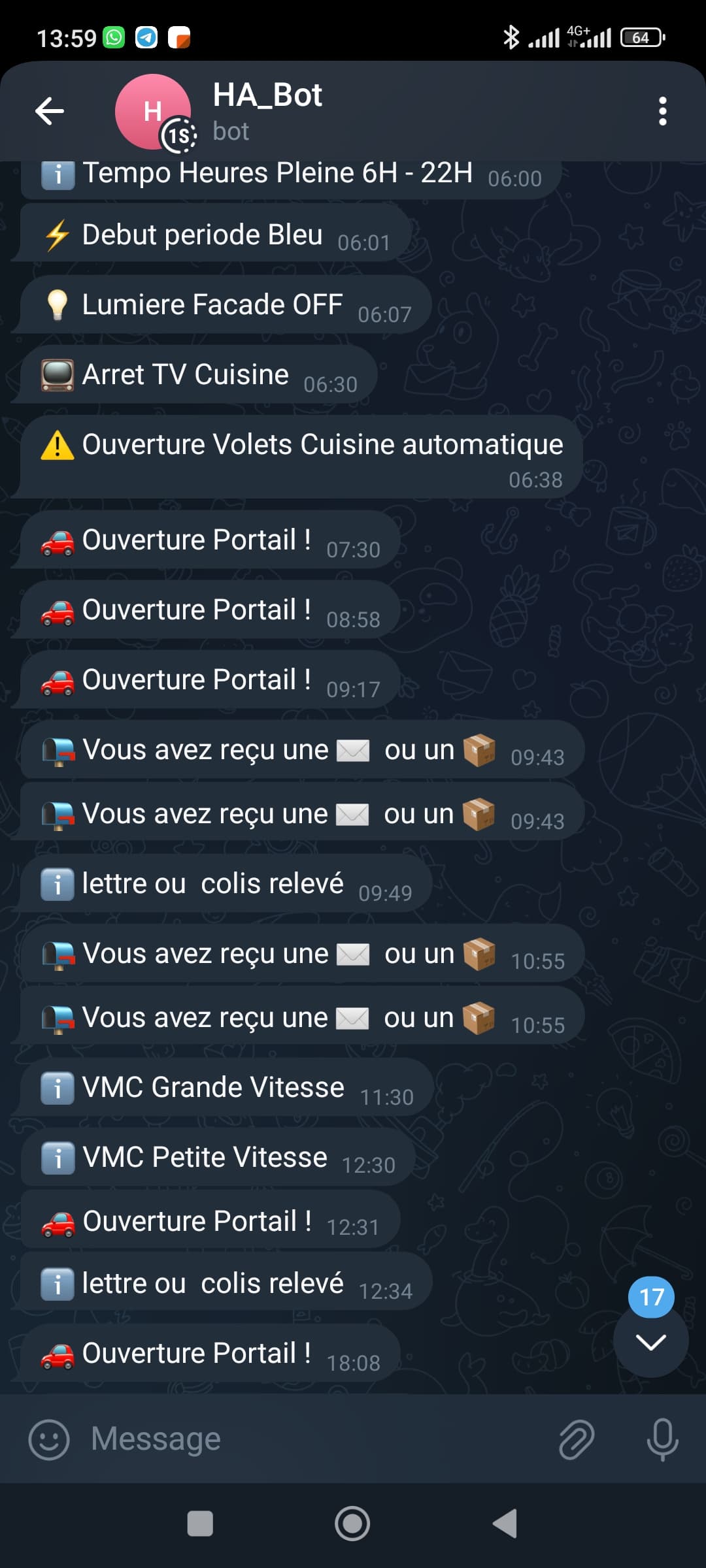

Tu peux supprimer le delayed_off, car tu as delayed_on_off qui fait les 2.
Pour les notifications je sais pas pour whatsapp , mais tu peux le faire sur Telegram.

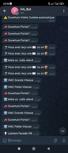

oui et whatsapp c bon aussi
bonjour bender17 , comment tu fais pour whatsapp ? ça m’interesse
