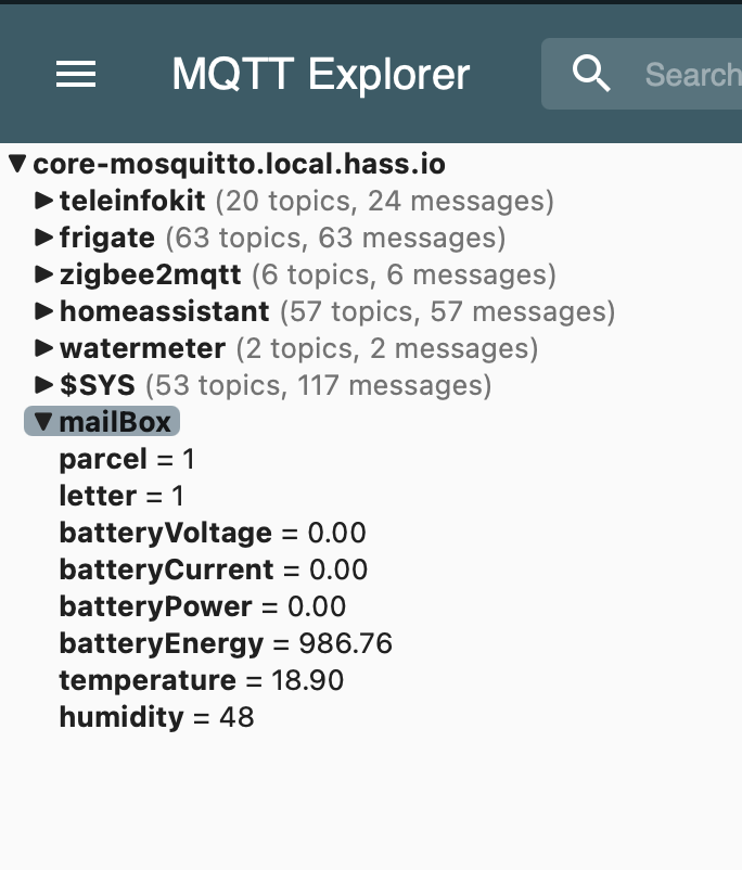

@AlexHass salut ,
Les topics vus par le brooker sont dans la copie d’écran ci dessus. (Mailbox)

J’ai vu le MQTT explorer, mais je ne savais pas si c’était des topics différents ou des variables dans un seul topic…

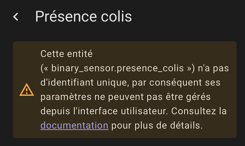

J’ai peut etre un bout d’explication, j’ai bien trouvé mes entités, mais:
mais pas compris ce qu’il fallait faire, je dois fouiller ce sujet.
Bonne journée.
Bonsoir
Je m’auto réponds si cela peut servir a quelqu’un, on peut ajouter manuellement un ID unique.

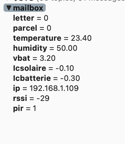

Publish sur le brooker:
Modif du config.yaml pour intégration a HA: (j’ai ajouté des unique_id manuellement)

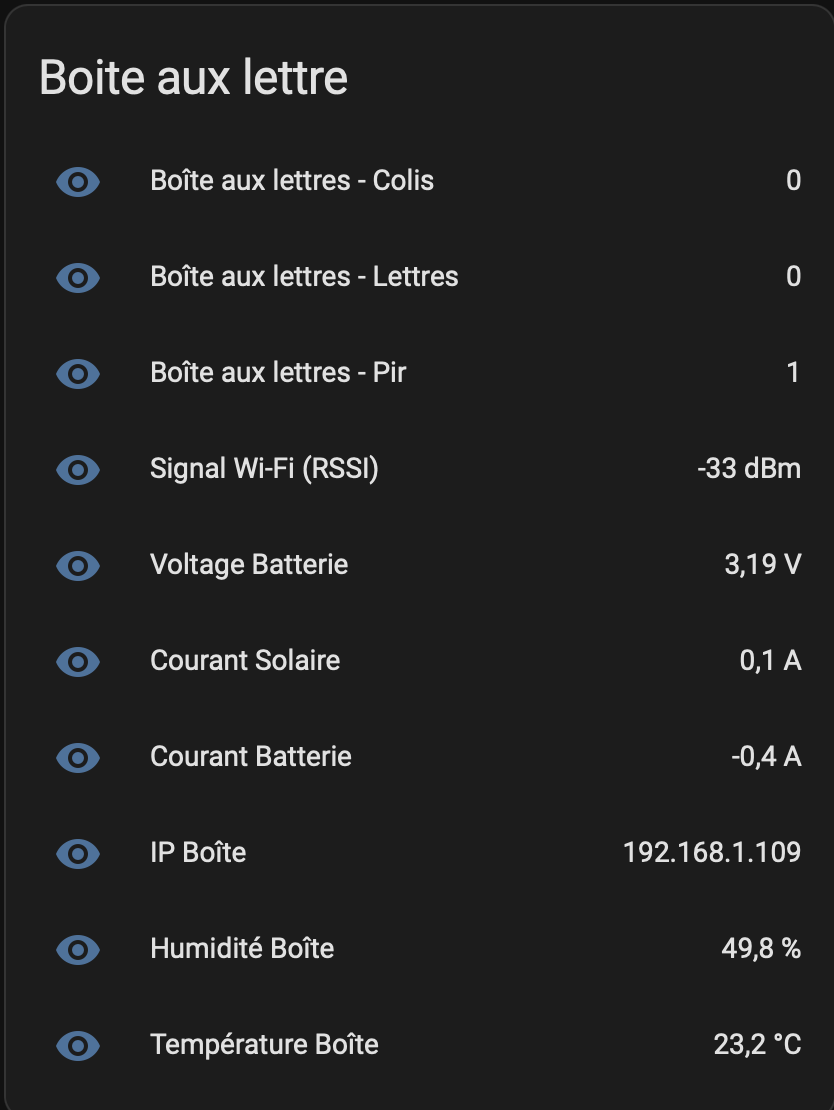

Résultat sur le dashboard:
Voilà, projet presque bouclé, je suis en train d’ajouter un capteur PIR a l’intérieur de la boite, pour doubler les switchs.

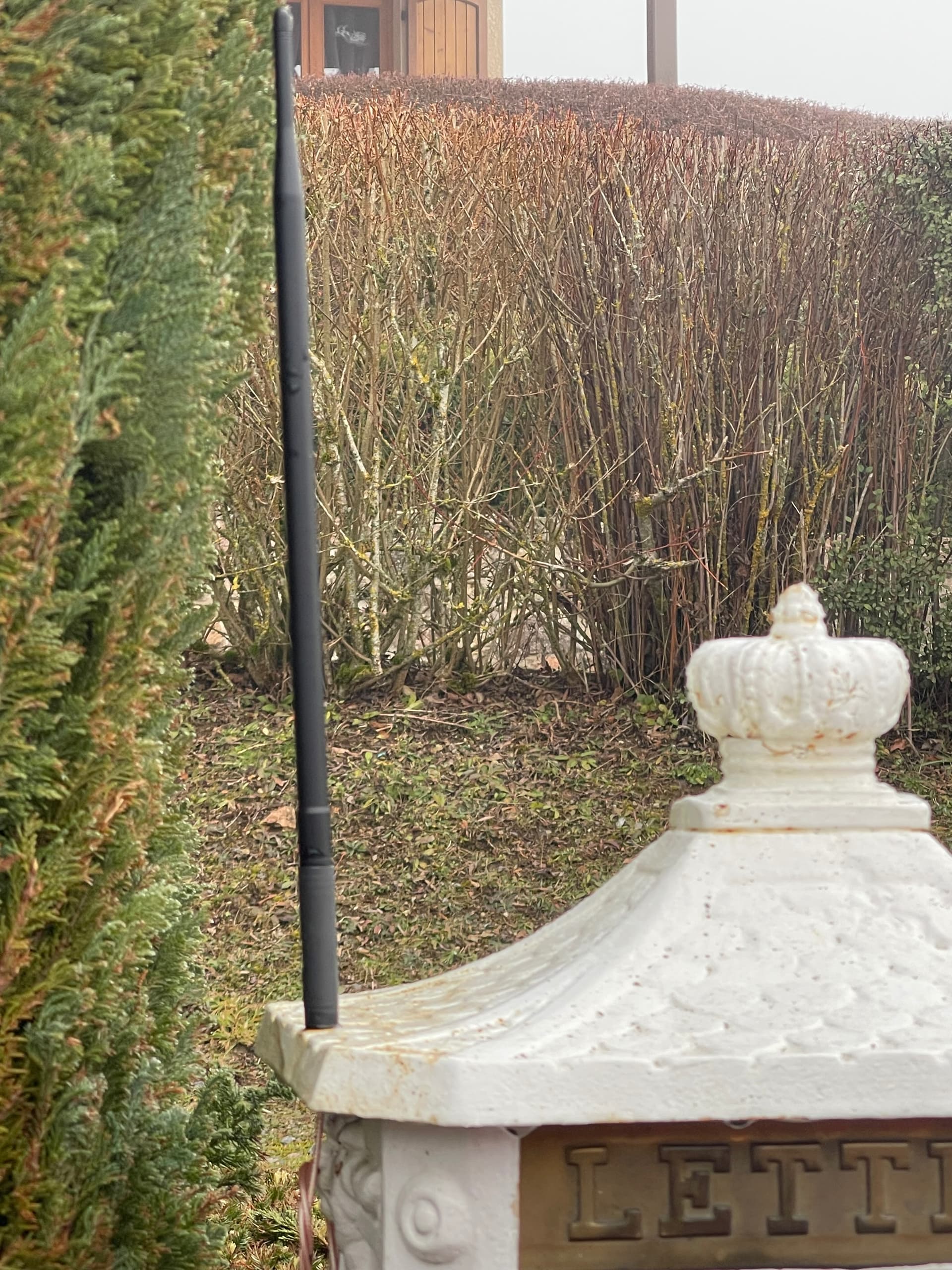

Pour la portée (50m) j’ai remplacé l’antenne intégrée de l’ESP par une antenne verticale de 12db.

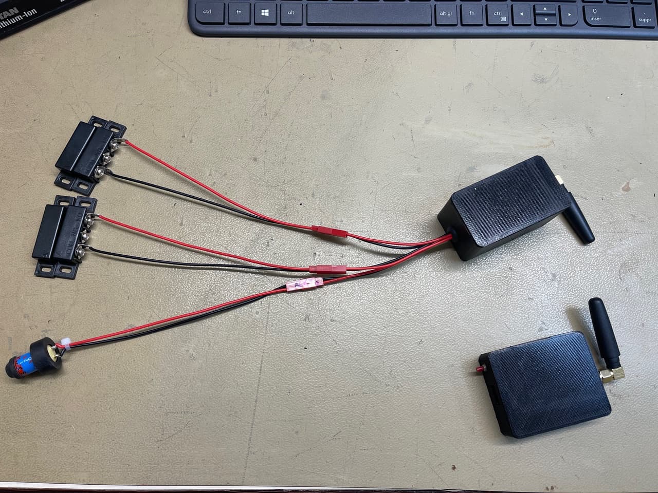

Juste une info, sur ce projet qui avait quelques faiblesses :grimacing:. Tout a été revue et remplacé. Je suis passé en transmission LORA (portée > 1Km) , fonctionnement sur pile (2ans), protocole sécurisé.
Vous trouverez sur mon GIT l’originale de Sensoriot en mqtt pour HA et le fork que j’ai réalisé via pushover pour ceux qui ne possèdent pas HA, ca peut servir.
Systeme installé et opérationnel, pas de bugs pour l’instant.
