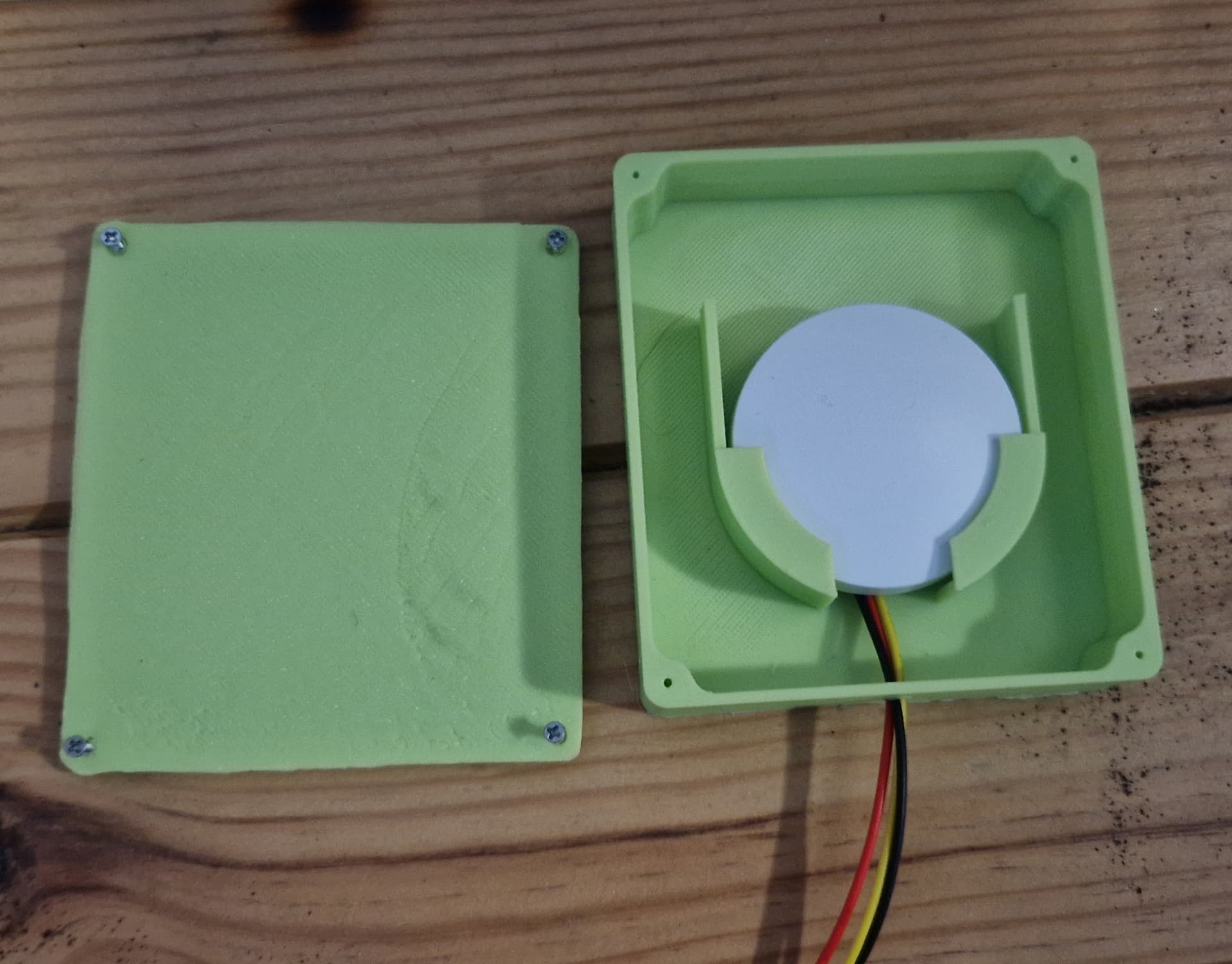

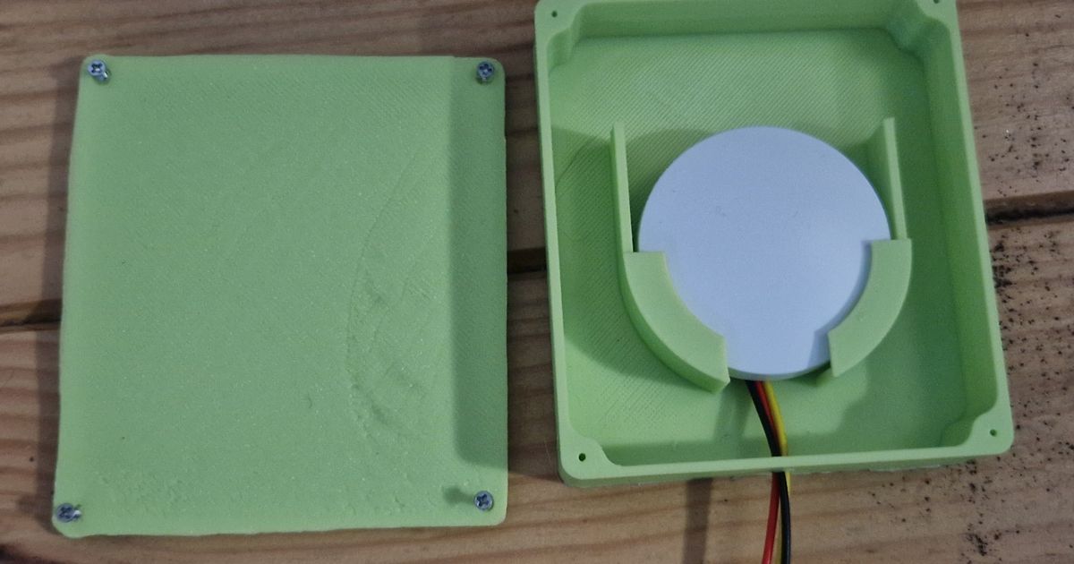

Boîtier pour Smart Button Zigbee TIC Gazpar
Ce projet consiste en la conception et l’impression 3D d’un boîtier dédié à l’intégration d’un Smart Button Zigbee rond de 50 mm de diamètre. Le boîtier, pensé pour un usage pratique et sécurisé, intègre plusieurs fonctionnalités :
Fixation solide :
  • Le boîtier est conçu avec un couvercle maintenu par 4 vis M2, garantissant une fermeture fiable et durable.
Connectivité optimisée :
  • Un trou situé sur la partie inférieure permet le passage d’un câble vers un connecteur de type JAE, facilitant ainsi le branchement et l’alimentation du dispositif.
Installation polyvalente :
  • Grâce à son design, le boîtier peut être fixé facilement via un adhésif double-face à l’intérieur d’un coffret de gaz, offrant une installation rapide et sans perçage.
Domotique avancée :
  • Ce système permet d’envoyer les données issues du Télé-Information Client (TIC) directement vers Home Assistant, enrichissant ainsi l’écosystème domotique avec des informations précises sur la consommation énergétique.
Ce boîtier imprimé en 3D allie fonctionnalité, robustesse et praticité pour répondre aux besoins spécifiques d’une intégration domotique dans un environnement technique. :rocket:
Fichiers d’impression gratuits:
C’est un bon projet mais attention le materiel qui est destiné à être installé dans le coffret du compteur gaz doit avoir passé une certification Atex.
En cas de problème vu le risque d’explosion la personne ayant installée un dispositif pourrait être tenue responsable.
L’idéal sera d’acheter un cable plus long pour déporté le boîtier à l’extérieur du coffret gaz.
Ce boitier est indépendant du câble.
On peut donc le mettre à l’extérieur en utilisant une autre matière que le PLA pour l’imprimer
