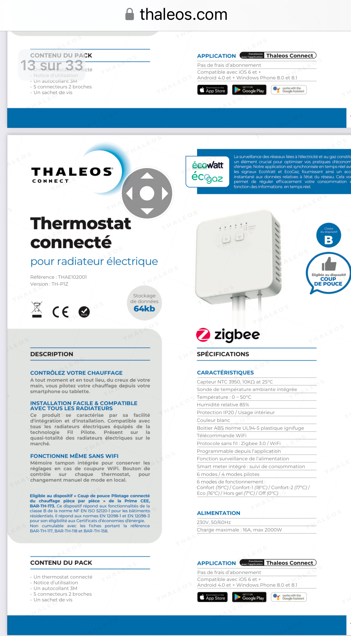

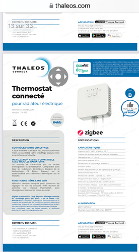

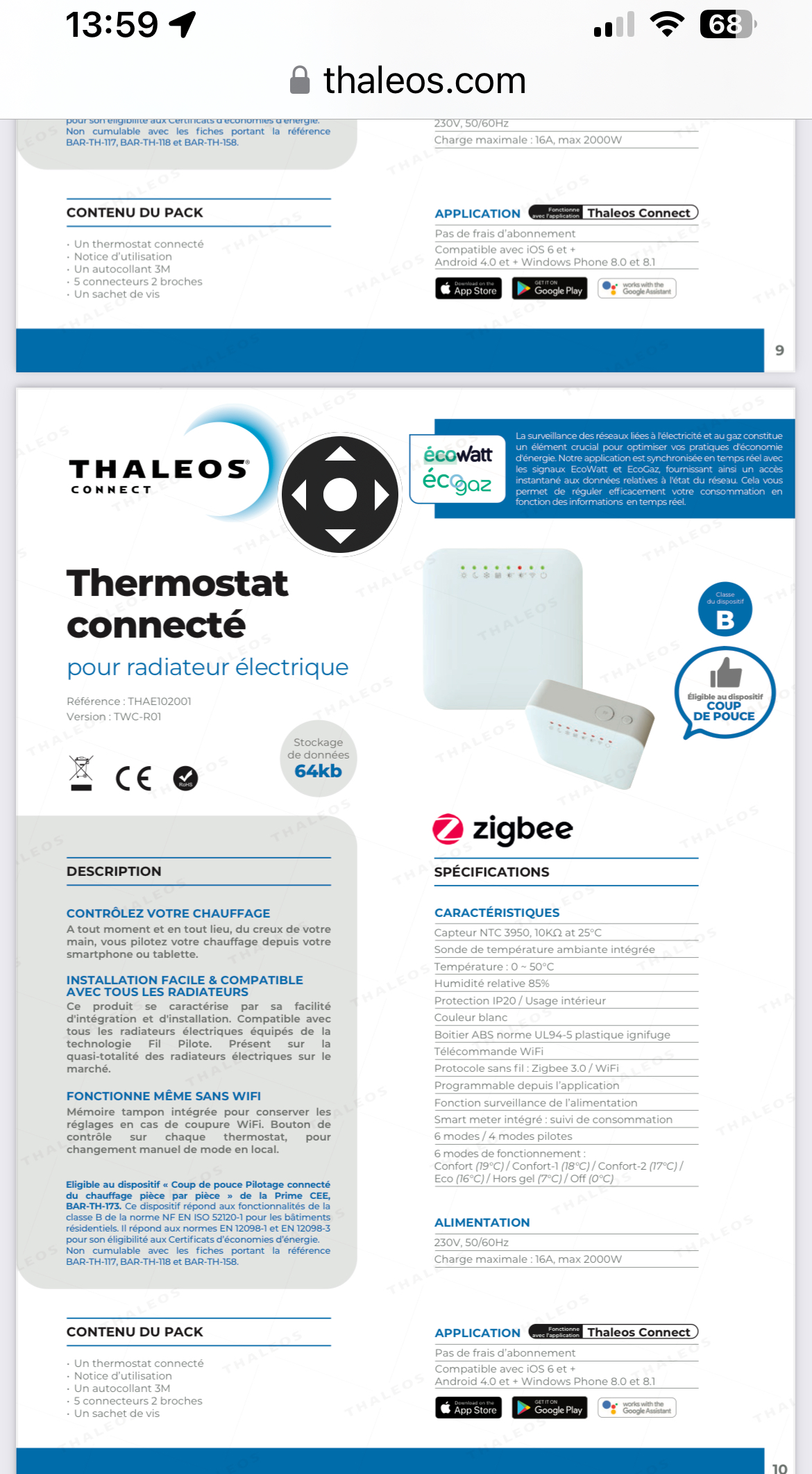

J’ai donc accepté la proposition de mon fournisseur d’énergie d’installer une passerelle et 10 boitiers.
J’ai 2 étages donc environ 50m2 par étage et 5 radiateurs par étages.
Après l’installation du technicien tout fonctionnait sans être paramètré. Pas de documentation je suis allé à la pêche des renseignements pour tout ce qui était basique.

Concernant la liaison passerelle-iphone c’est aussi wifi mais entre la passerelle et les 10 boîtiers c’est comment ? des ondes ? canal 15 c’est quoi ?
Comme la passerelle doit être entre 3m et 5m des 5 boitiers de l’étage du bas je me dis que ça devrais être assez puissant ?
Par contre, les 5 autres boitiers des chambres à l’étage sont au dessus de l’étage du bas Donc plafond(2,40m) ou par l’escalier montant à l’étage à 4m.

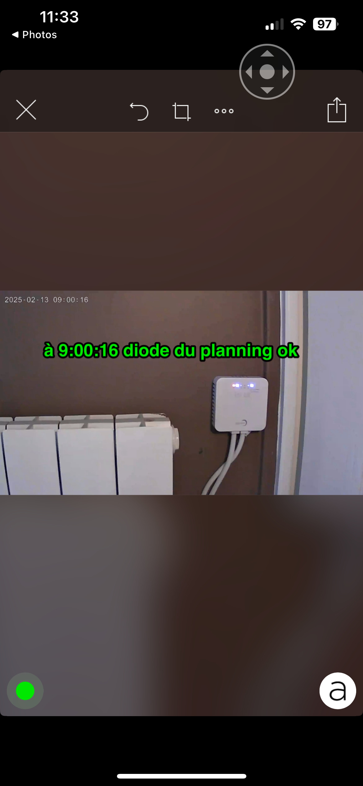

Il m’arrive que ça fonctionne pendant le we mais dès le lundi vers 7h59-8h02 je perd la diode Programme et forcément les diodes confort ou eco.
La diode rouge indiquant la bonne connection entre la passerelle et les boîtiers ne bougent jamais Elle est toujours présente.
Pour me dépanner, je prends mon iphone et sur l’appli Thaleos connect je coche Programme et parfois décoche “set temp”. Avec mon iphone j’arrive immédiatement à faire bouger les diodes de chaque boîtier/radiateur même celui à l’étage à droite ( le plus éloigné)
