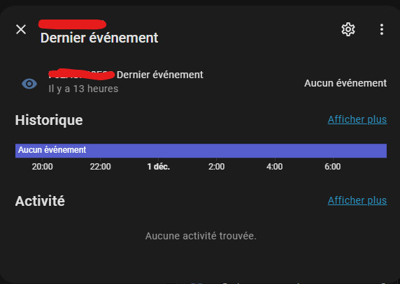

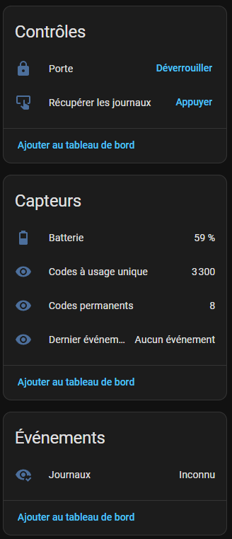

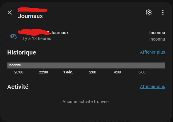

Déjà, sur boulot, c’est plus qu’encourageant d’avoir déjà ça et hâte de voir les évolutions.
Pour le moment j’ai déjà les éléments ci-dessous qui remontent dans HA avec la possibilité d’ouvrir ma Boks avec HA.

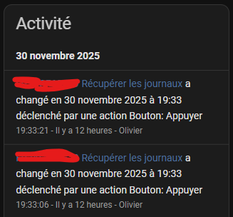

Les premiers éléments que j’ai remarqué depuis mon installation de hier soir (19h30), c’est:
  • quand j’ai fait des ouvertures de ma Boks avec mon Tag ou avec HA, j’ai rien dans « capteurs → derniers évènements » ou « Evènements → Journaux ». Après j’ai pas essayé avec un code permanent.
  • Par contre dans « Activités » j’ai bien les 2 ouvertures à partir de HA.

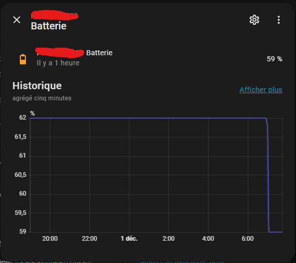

  • La batterie est passé de 62% à 59% ce matin.
Pour la batterie, chez moi elle descend et remonte … et vue que je fais beaucoup de tests d’ouvertures, la batterie descend vite .
Ce que tu vois dans activité, c’est que tu as appuyé pour récupérer les journaux/logs . Mais c’est bizarre que tu n’ai rien … normalement l’intégration va récupérer les logs périodiquement (réglable dans les options de l’intégration) .
Et tu devrais avoir aussi une nouvelle liste de tâches.

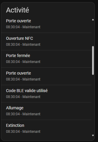

Il semblerait que maintenant j’ai beaucoup plus de chose qui remontent…

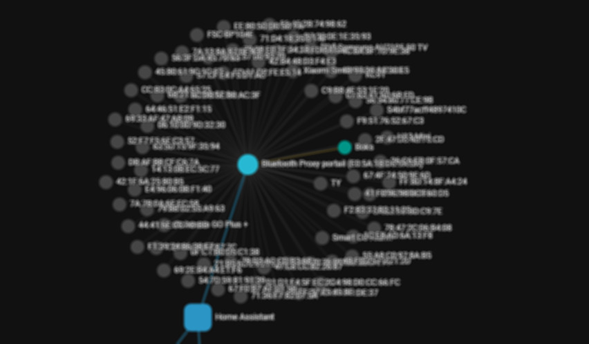

Après mon esp32 BLE Proxy détecte tout ce qui passe dans la rue et comme je suis sur une rue principale avec un collège pas loin, j’ai une très grande variétés d’appareils Bluetooth dans la liste… :sweat_smile: et peut être cela ralenti un peu les échanges avec la Boks.
Dommage que l’on puisse pas filtrer la connexion du proxy avec une lite blanche d’adresses MAC.

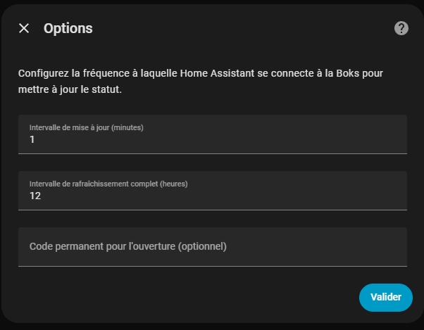

en fait, ha va se connecter de manière régulière (dans les options) .
la mise à jour, c’est la récupération des logs ( pour avoir le suivi d’ouverture ) .
le rafraichissement complet, c’est récupération des autres infos ( batterie / version firmware / etc ) .
Tu peux donc moduler en fonction de la conso batterie que tu veux / et de la vitesse de réponse .
Pour les évenements, et le logbook, il le met à jour dès qu’il récupère les logs . ça peut pas être “au moment où ça se fait” …
Je n’ai pas trouvé de fonction, où ce serait la boks qui envoie les infos … ( son advertising ne change pas ) / Et je n’ai pas de boks links pour comprendre son fonctionnement .
Pour le nombre d’appareils bluetooth, ça ne devrait pas poser de soucis, pour la visu, si tu vas dans la liste (et pas dans la visualisation), tu peux filtrer et voir qui est son parent .
