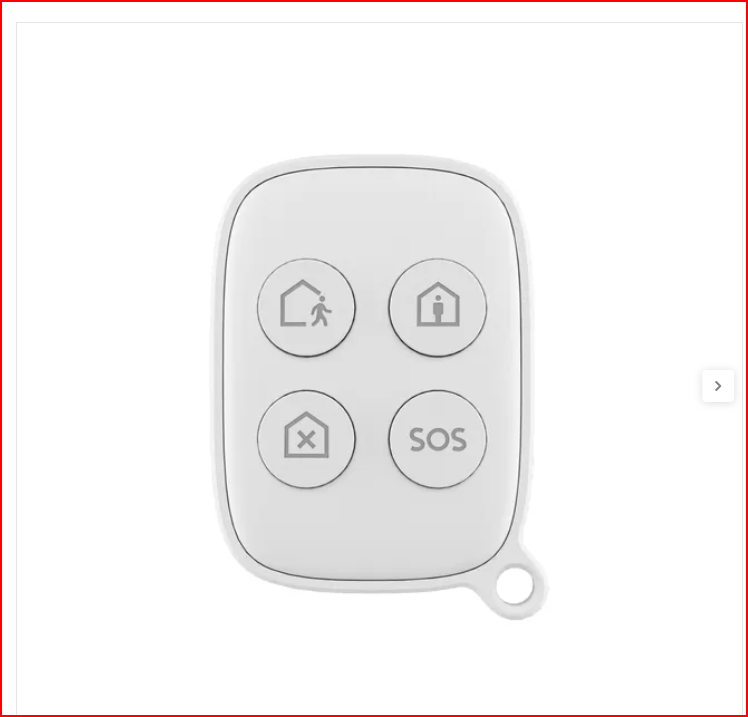

Pas mal
Il ne manque que la remontée du niveau de charge des piles.
Mais bon, vu le prix
On est d’accord que la télécommande ne peut plus quitter le domicile sous peine de désaccoupler l’appairage Zigbee ?
En fait elle mettra du temps a se connecter.
Moi j’en ai pris une pour mettre sur ma table de nuit.
Je lui trouverai bien une utilité.
Je ne compte pas m’en servir hors de ma couverture zigbee.
J’en ai pris 2, on verra bien ce que j’en fait.
Du coup, pas pratique pour en faire une télécommande d’alarme car si, quand on rentre du boulot, faut attendre plusieurs secondes (dizaines de secondes) devant la porte, le temps que la télécommande raccroche le réseau …
C’est ça. C’est plus un truc a garder a porté de main dans la maison.
Donc celui qui achète tout l’écosystème Leroy Merlin (sans parler de HA), fera face aux mêmes problème. Pas terrible, surtout quand on voit les critiques sur les boutons qui ne sont même pas protégés par un capot et qui semblent très sensibles !
Ca vaut donc le coup pour un usage détourné et purement local mais c’est vrai que le prix est canon.

Bon, voilà, en fait j’en ai acheté 2.
L’appairage est un jeu d’enfant : Permit joint « on » dans Z2M, tu tires la languette de protection de la pile et en 10 seconde, c’est appairé.
Il y a 4 boutons.
L’appui sur un bouton (n’importe lequel) publie un payload dans le topic MQTT zigbee2mqtt/friendly_name/action.
Chaque bouton publie sa propre valeur.
Les trois premiers sont « simple clic »
Le quatrième (étiqueté SOS) est « hold-clic »
Il y a un sensor qui remonte la force du signal zigbee.
Il n’y a pas de remontée du niveau de piles.
Avez vous réussi a utiliser le bouton SOS ?
Il faut rester appuyer
Pour l’instant, je n’utilise pas le bouton SOS.
Mais comme l’indique @Idaho947, il n’envoie le payload que si apuis +/- 2 secondes.
Et je vois bien ce payload dans MQTT.
