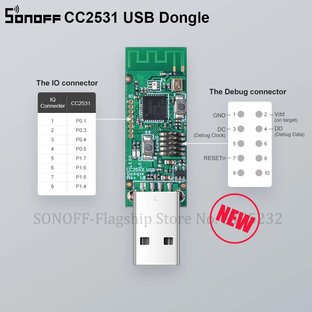

Il me faut quoi pour faire communiquer le raspberry pi en zigbee ?
Une clé USB Zigbee compatible. Si tu cherches simplement à tester pour le moment, une clé comme celle-ci fera l’affaire :
Elle est pré-flashée donc utilisable tout de suite (il faudra néanmoins peut être la mettre à jour pour que tous les équipements soient reconnu)
Si plus tard tu décides de migrer sur HA définitivement, je conseille plutôt une conbee 2 (ConBee II Overview)
