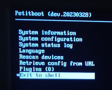

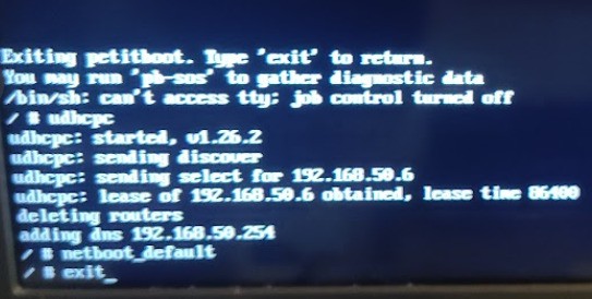

Depuis ‹ petitboot ›, on lance le shell
et on envoie :
udhcpc
netboot_default
exit

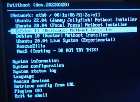

pour revenir au menu de petitboot, qui permet à présent de lancer une netinstall de debian 11

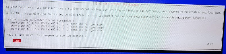

Mon partitionnement

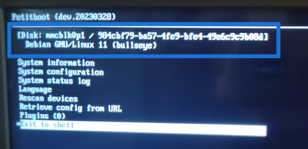

Et là, enfin, au boot suivant, on à PetitBoot qui détecte bien la partition… avec son UUID !!

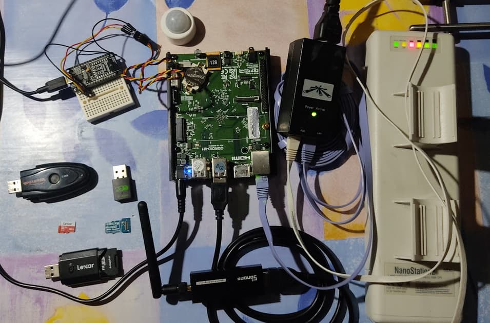

Pour résoudre mes problème de connectivité en wifi, j’ai trouvé une solution complètement démesurée, mais c’est ou ça ou les ports USB condamnés par la grosse clé (je n’ai qu’une seule rallonge qui est utilisée par le Zigbee)
Je cherche toujours une solution pour ajouter le wifi sur cette carte « à moindre coût », mais c’est une autre histoire.
