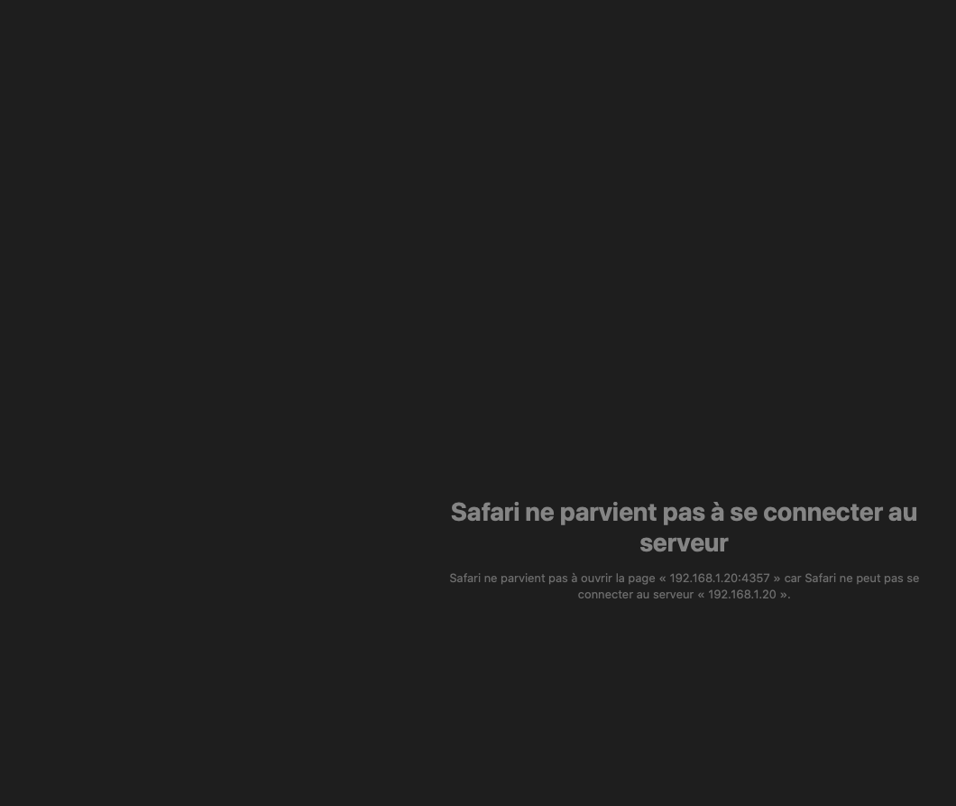

Peux faire une copie d’écran du navigateur sur http://192.168.2.114:8123 ?
Bon on est bien d’accord que tu n’ouvre pas le bon ‹ truc ›
C’est pas la bonne ip ni le bon port
Tu connais l’ip de ton mac ? C’est pas un truc du genre 192.168.1.xxx et donc par défaut ça n’accède pas à 192.168.2.xxx
C’est pas un souci HA mais un souci de réseau

Donc ip avec un 1 ou avec un 2 ?
ip avec le 2 et pas le 1
Donc mac avec ip en 2 et ha avec ip en 2 … et tu as des anciennes trace avec un HA en 1 …
Tu as fait des modifications coté réseau ? C’est pas logique

Moi je chercherai du coté de ça… 2 SSID wifi (1 coté box et 1 coté orbi) ce qui donne 2 plages d’adresses IP différentes
il est connecté en point d’aces autonome orbi
Donc il faut regarder ta conf réseau et orbi… S’assurer qu’il n’y a pas de bloqcage de réseau/firewall là dedans…
Je suis quasi sur que ton PI fonctionne correctement mais que le réseau est mal configuré et empêche d’y accéder

Bjr j’ai accès mais en https
Ton premier message avant édition c’était erreur 404…
D’où l’importance de donner toutes les informations… J’ai éliminé cette piste un peu trop vite donc bien vu @Clemalex
