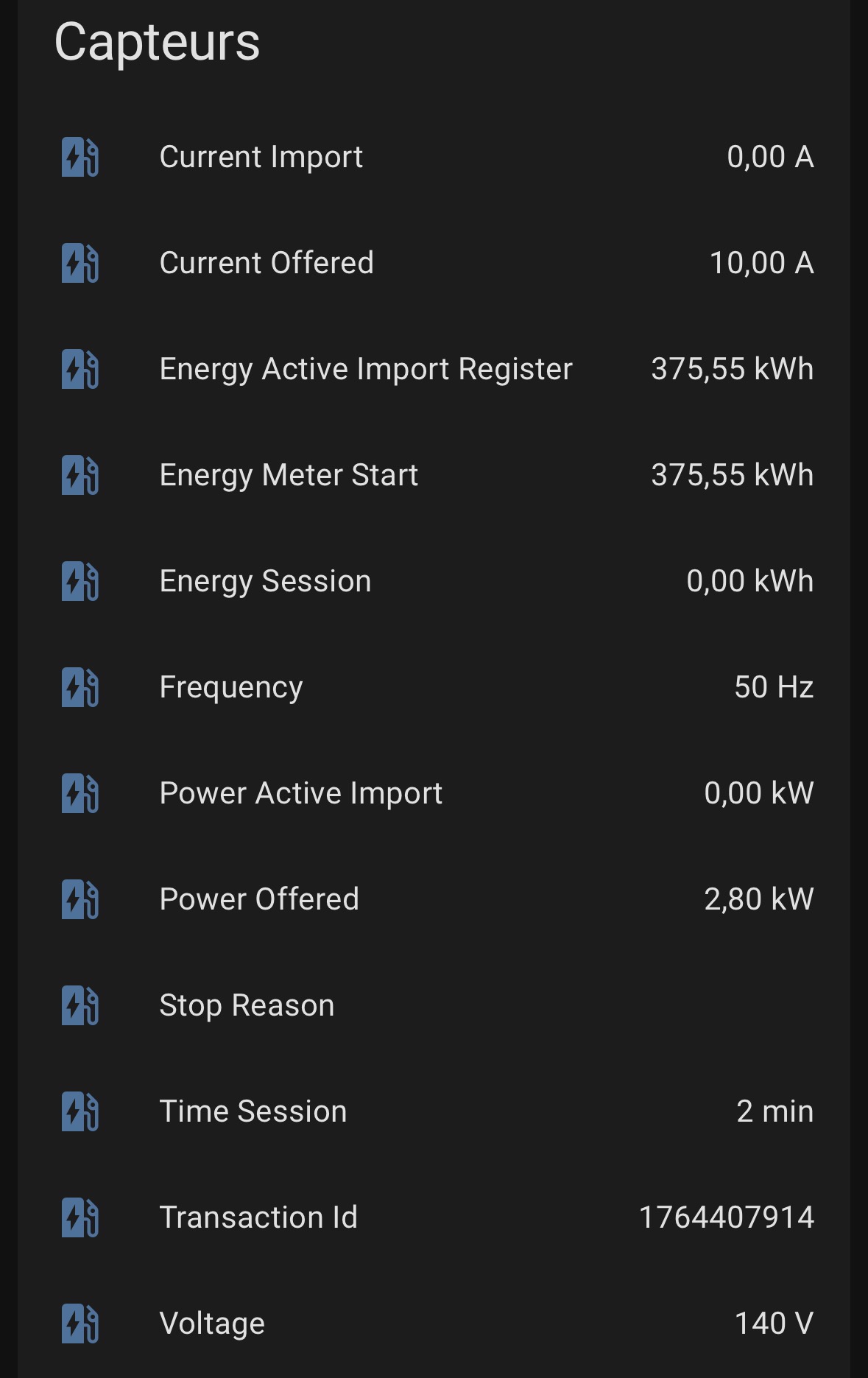

J’ai testé la carte WIFI XVA245 avec le firmware 1.1.6.9.
Ça marche mais c’est pas du tout intuitif. Mais c’est un peu pareil avec le autres bornes car chaque marque a une séquence différente pour déverrouiller ou démarrer la charge en OCPP. Faut juste faire une automatisation.
La mise en service est hyper simple. Il faut activer le WIFI depuis l’app en lui donnant le SSID et la clé WIFI. Ensuite en mode installateur il faut ajouter le CPO avec l’adresse et le port du central de Home Assistant.
Y a 2 point positifs :
- La borne réponds bien avec un intervalle de 1 seconde. Elle me fait des courbes plus tôt que la Copper SB qui réponds aussi avec le même intervalle. Toutes les bornes n’ont pas cette précision.
- La borne redémarre super vite en moins d’une minute.
J’ai 3 points négatifs :
- La borne ne semble pas accepter le 7A. Quand je passe de 6A à 7A je voie que la borne prends en compte mais la puissance de charge ne bouge pas.
- La borne ne charge pas à 16A. Elle plafonne à 15A. Soit j’ai une borne défectueuse soit y a un bug dans le signal PWM. Car ça marche avec la Copper SB en OCPP.
- Elle ne donne pas sa température
Voilà les capteurs

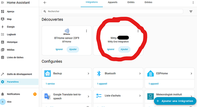

Bonjour ngaziano,
Je bataille depuis plusieurs jours pour ajouter ma borne Witty One via bluetooth sur HA. Pour info je débute.
J’ai réussi a mettre l’intégration que tu as développée. Au début impossible de me connecter a la borne car j’utilisai une simple clé BLE. J’ai donc mis en place un Proxy BLE en suivant tes directive.
Dans les paramètres sur HA, le proxy voit bien tout les appareil BLE de la maison, dont la borne. Mais maintenant quand je souhaite ajouter la borne via ton intégration, il me met le message : no device found.
Peux tu m’aider ?

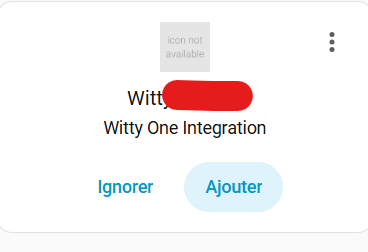

Bonjour Fresh64,
Est qu’elle est bien visible dans la vue /config/bluetooth/advertisement-monitor ?
Et est ce qu’elle a bien un nom qui commence par Witty-
Si c’est le cas elle devrait apparaitre dans la partie “Paramètre/Appareil et service” comme ceci :
Non elle n’apparait pas du tout alors que dans le moniteur de visualisation du proxy BLE elle est bien visible. J’ai beau la mettre en appairage ca ne change rien.
Et même avec la simple clé bluetooth que j’avais utilisé au départ il ne me la fait plus apparaitre comme sur ton screenshot alors qu’avant c’était le cas.
Essaye de désinstaller l’intégration puis de la réinstaller.
Le bouton “Ajouter” est seulement lié à la présence d’un objet Bluetooth avec un nom “Witty-”
J’ai essayé de désinstaller et de réinstaller : sans succés !
Du coup j’ai fait un reset de mon HA Green, tout réinstaller et ça marche !!! Va comprendre !
