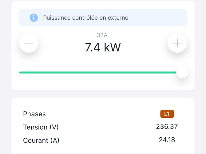

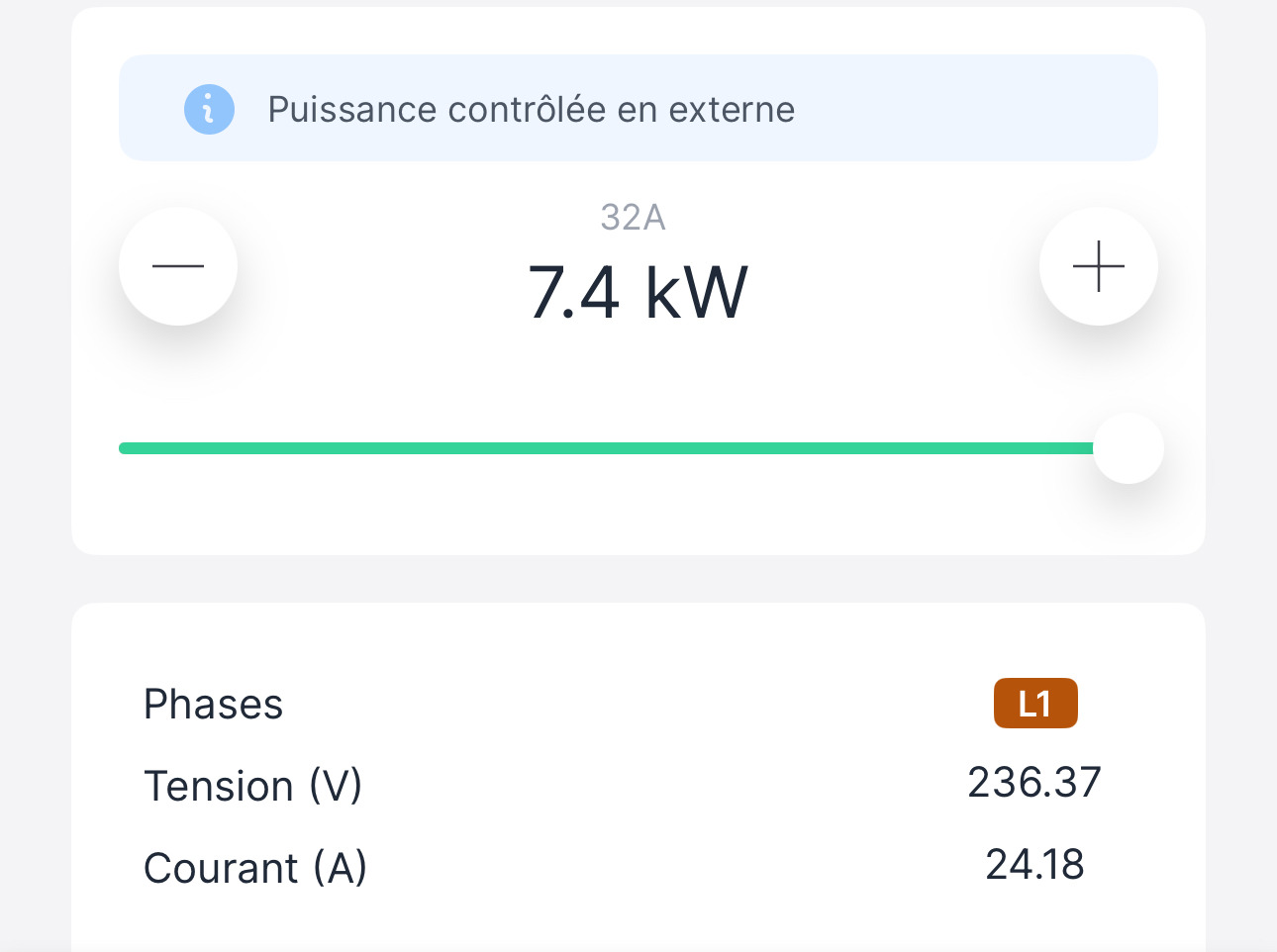

Par contre, dès que j’essaye de mettre une valeur suppérieure à 16A, la borne reste figée à 16A. Avez-vous le même symptome ?
PS : ce n’est pas un problème de puissance ou de voiture car quand j’utilise l’application officielle Lektri.co, je peux mettre une intensité à 32A et ça fonctionne.

Je crois que j’ai trouvé la cause. Je fais encore quelques tests demain pour confirmer et je publierai la cause afin de permettre à d’autres de trouver la solution.
Le problème est résolu :slight_smile:
En fait, il n’y avait pas de problème.
La limitation était lié au fait que sur l’application mobile Lektrico le paramètre de gestion de puissance :
force la limite maximale de la borne. Ce qui signifie que lorsqu’on essaye de la piloter avec Home Assistant, il n’est pas possible de sélectionner une valeur supérieure.
Dans mon cas, je l’avais laissé à 16A d’où le fait que via Home Assistant il m’était impossible de réguler au delà de 16A.
