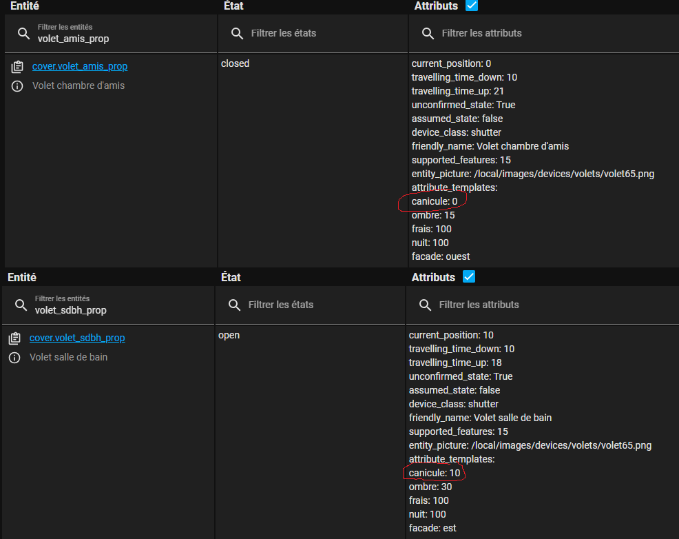

  1. Pour les volets via le fichier customize.yaml j’ai créée des attributes_templates (je viens de découvrir), une valeur de position que j’aimerai exploiter pour chaque mode

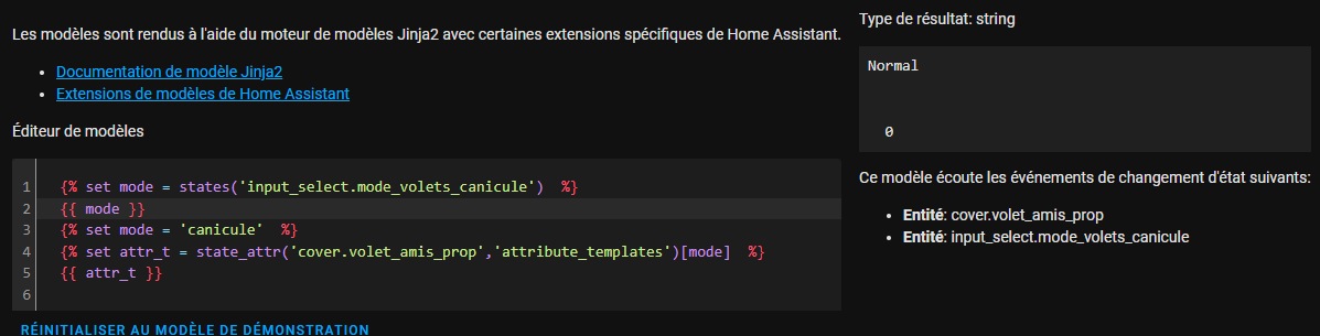

  2. je sais récupérer la valeur de l’attributes_templates d’un volet en fonction du mode:

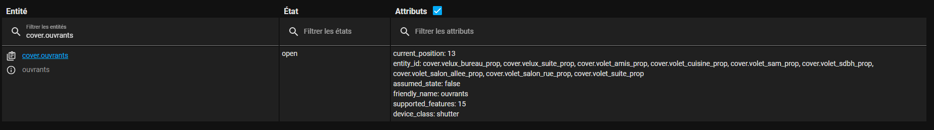

Bonjour ,
As-tu ces attributs pour ton cover.ouvrants?
Si oui. Ne peux pas tu utiliser le cover.ouvrants pour avoir tous en même temps ?
abel
Salut.
Effectivement c’est une bonne question, mais justement : non
Le cover.ouvrants c’est juste une liste d’entités (un groupe via les entrées dans l’ui)
Par ailleurs mes volets n’ont pas tous la même valeur à chaque fois pour les modes, en fonction du type de volet, de l’exposition etc j’ai plusieurs variations
Par exemple :
