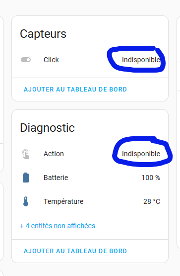

mon bouton AQARA WXKG11LM ne fonctionne plus depuis la mise à jour de Zigbee2mqtt version 2
il y a eu tellement de poste , je suis perdu , la lumière s’allume bien lorsque je l’action directement la lampe dans Z2M , mais lorsque j’appuie sur le bouton la lumière ne s’allume plus
j’ai mon automatisation avec nodered

tous mes capteurs de porte , de mouvements et températures fonctionnent
sauf pour mes boutons aqara
dans Z2M j’ai bien l’entité action mais dans l’entité de HA c’est indisponible
quelqu’un peux m’aider ?
Bonjour, pour node red je pourrais pas t’aider.
Mais avec la version 2.0, les entités action sont désactivées, car supprimer dans le futur. Maintenant il faut passer par un Trigger MQTT. C’est expliqué dans le change log de Z2M, depuis la v2.0.
un tuto pour faire une automatisation sous HA:
tu peux réactiver les entités action, mais il faudra quand même changer de méthode parce que supprimer dans le futur.
Merci beaucoup et bravo pour ton aide @WarC0zes
l’activation des entités actions m’a permis de remettre en place mes actionneurs
ouf , mes automatisation de lumière refonctionne
