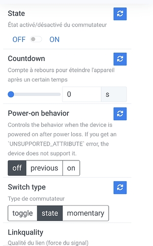

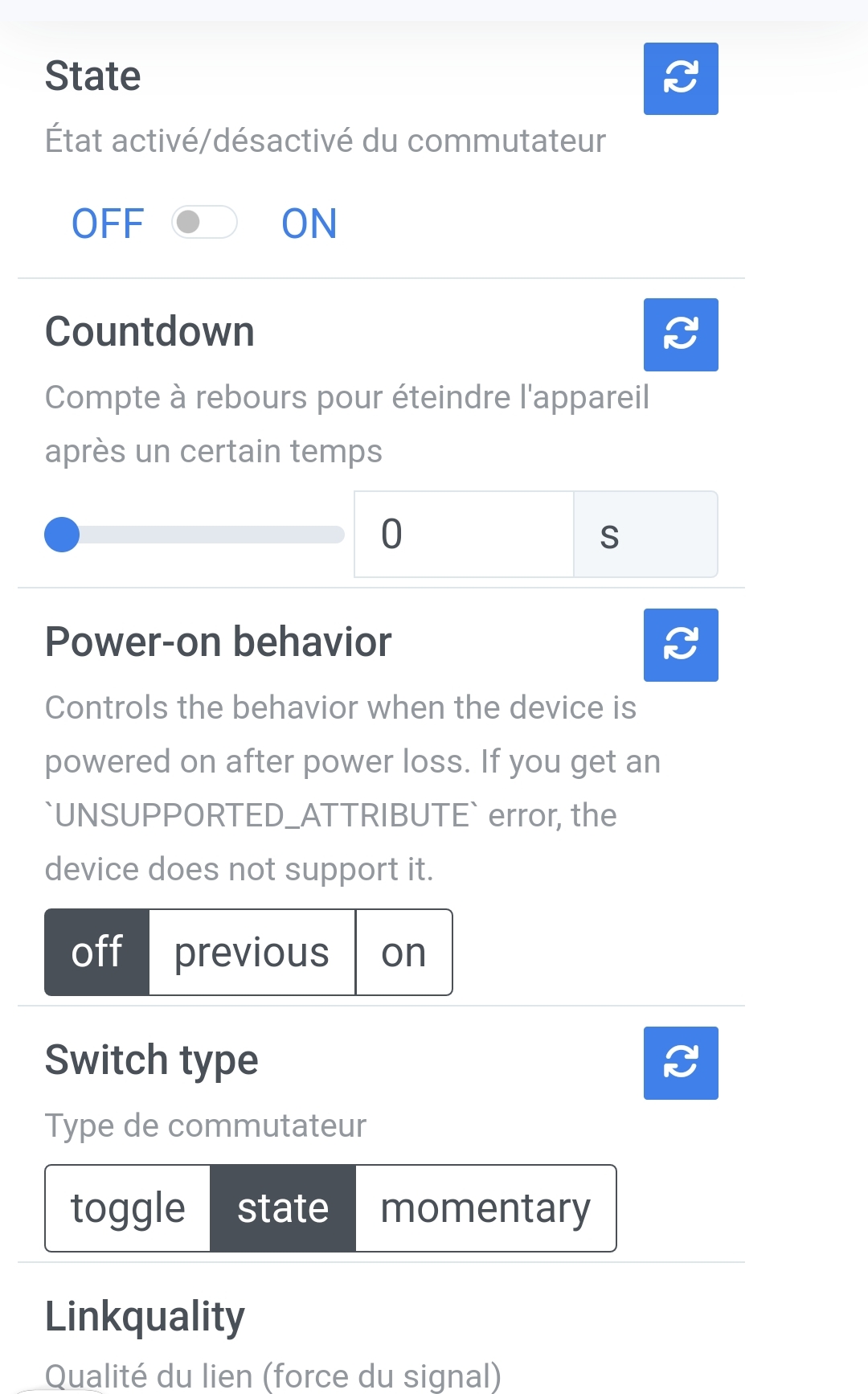

Sous Z2M ou ZHA ?
J’utilise ce type de module sous Z2M.
Tu peux choisir le type pour le Switch, ou utiliser la fonction countdown.
Merci mais je suis sous zha et je ne vois pas ce type de paramètrage…
Sous ZHA, Je peux pas t’aider.
Mais, Il te reste la solution de @Tochy, faire un script ou alors passer à Z2M.

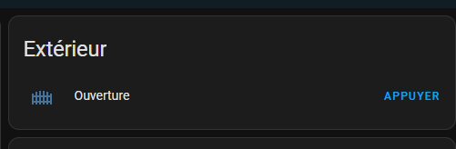

Par contre sur mon dashboard ça apparait comme ça:
Y a-t-il moyen de faire apparaitre un bouton plutôt que le mot « APPUYER » ? Je ne trouve pas comment modifier ça…
