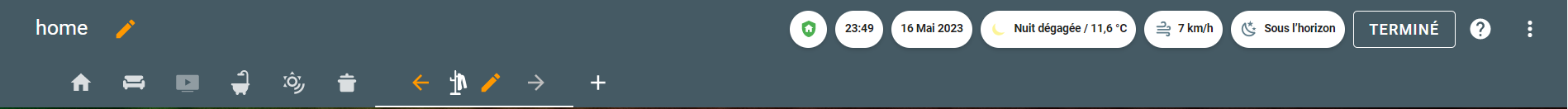

Je poste ici car j’ai un soucis avec les boutons d’appel sur l’entête du dashboard.
Je m’explique: quand je suis sur mon dashboard, mes icônes (pas tous) qui me permettent de naviguer sur mon lovelace sont complètement opaques. c’est à dire que je peux passer la souris dessus, l’info-box apparait bien et le clic me mène bien sur la page concernée.
Si je passe en mode édition, tout mes bouton réapparaissent.
je vous montre ça en image, ce sera plus parlant.
En mode édition:
Apres avoir cliqué sur « terminé »:
On voit ici que mes chips-card que j’ai mis au niveau de header sont absentes. Je rafraichis en vidant le cache (sans le vider aura le même effet) et ca donne ça:
Ici on peut voir que l’info-box apparait bien et que le bouton est bien présent physiquement mais pas visuellement.
Quelqu’un a déjà rencontré ce problème?

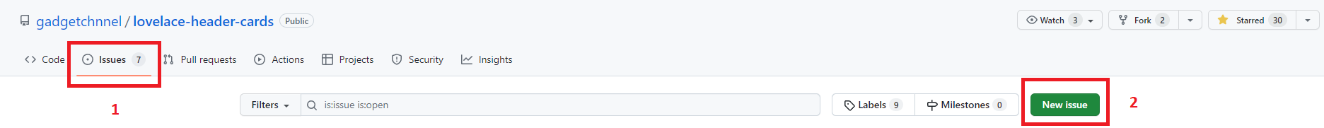

Moi aussi header_cards bug un peu. Faudrait ouvrir une issue sur le github.
Je ne sais pas comment on fait. Tu peux m’aiguiller?
Va sur GitHub - gadgetchnnel/lovelace-header-cards: Header Cards
tu va dans l’onglet issues et clique sur New issue. Remplir les informations …
Ok merci. Je check ça tout à l’heure :wink:
