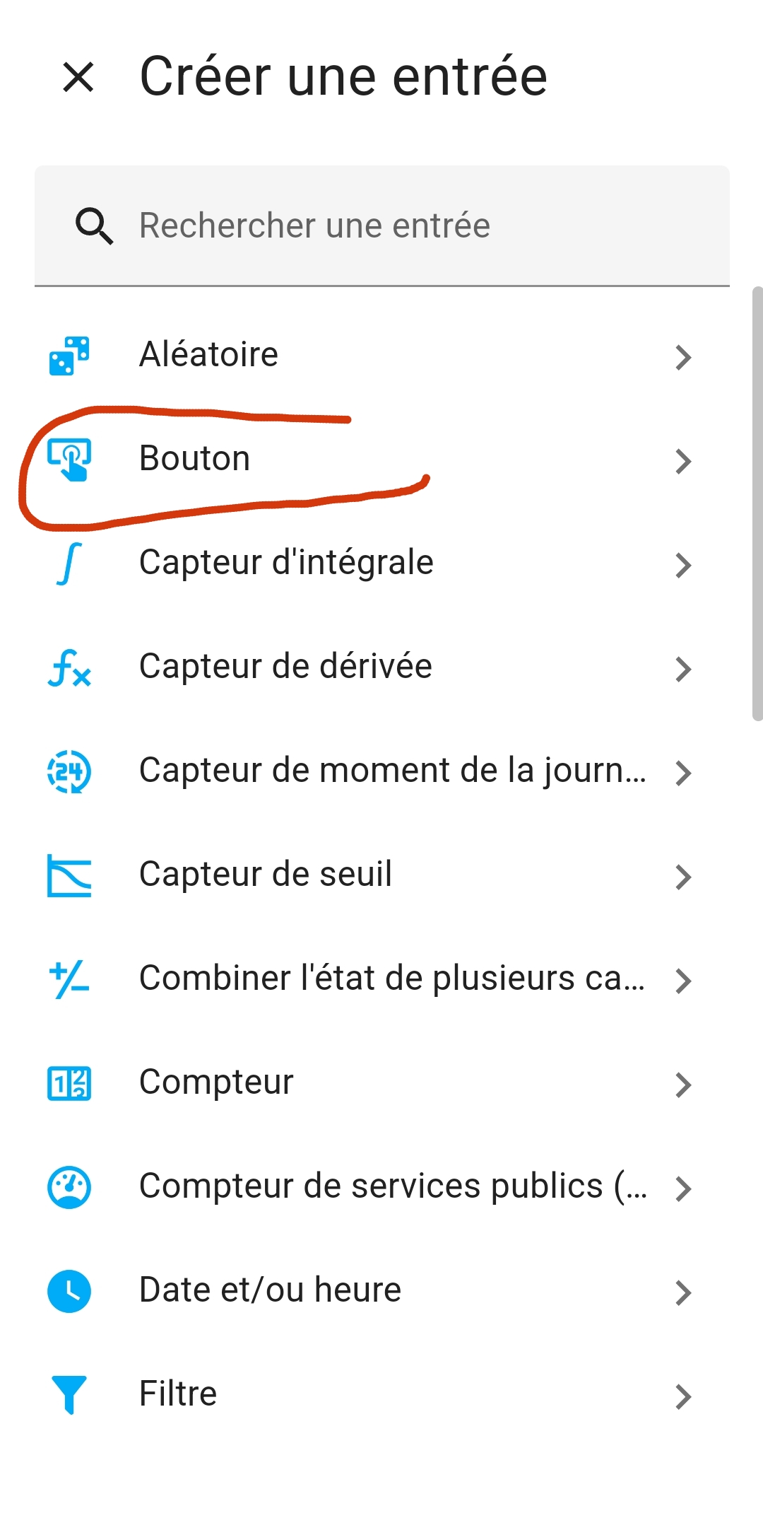

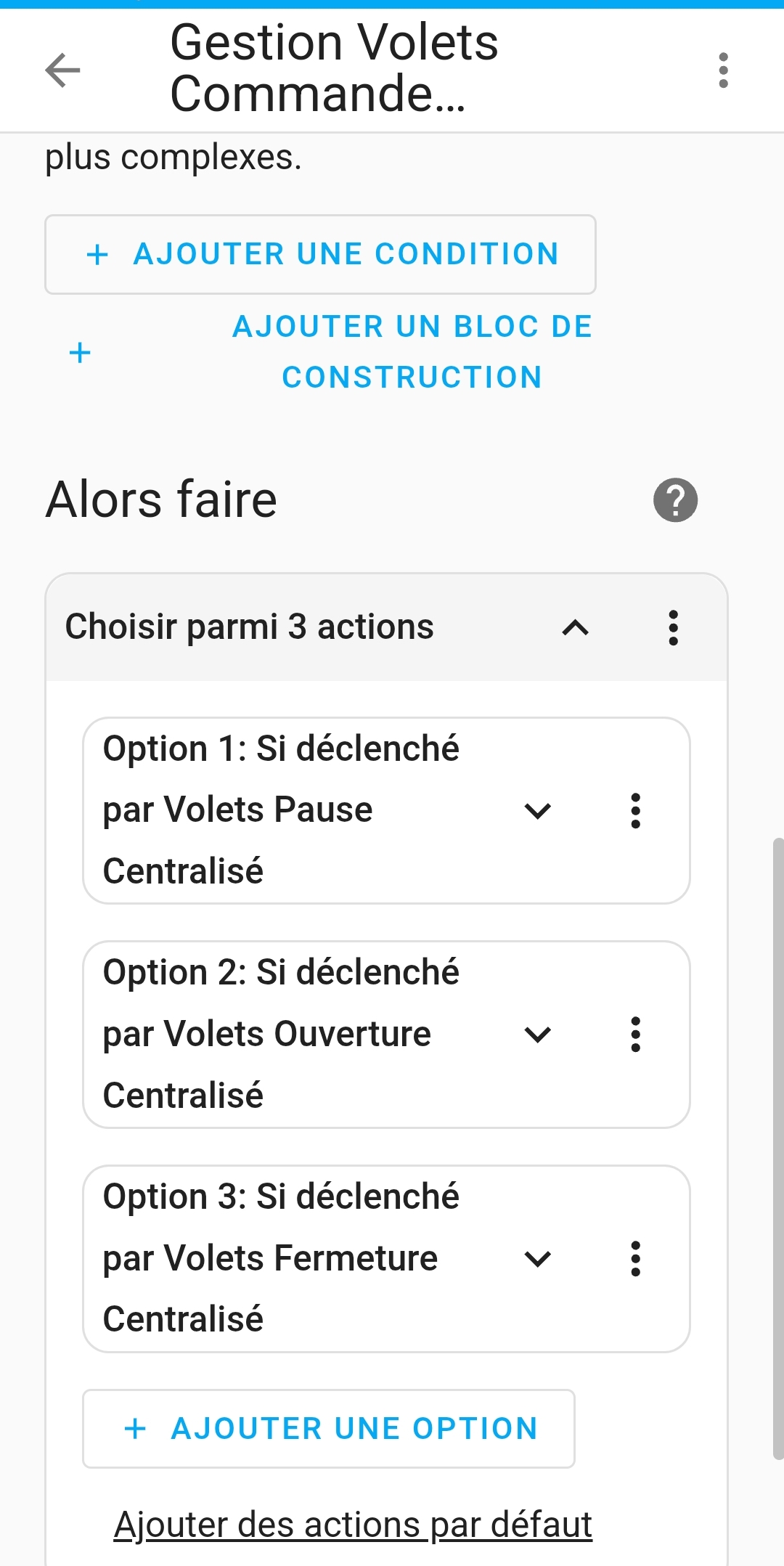

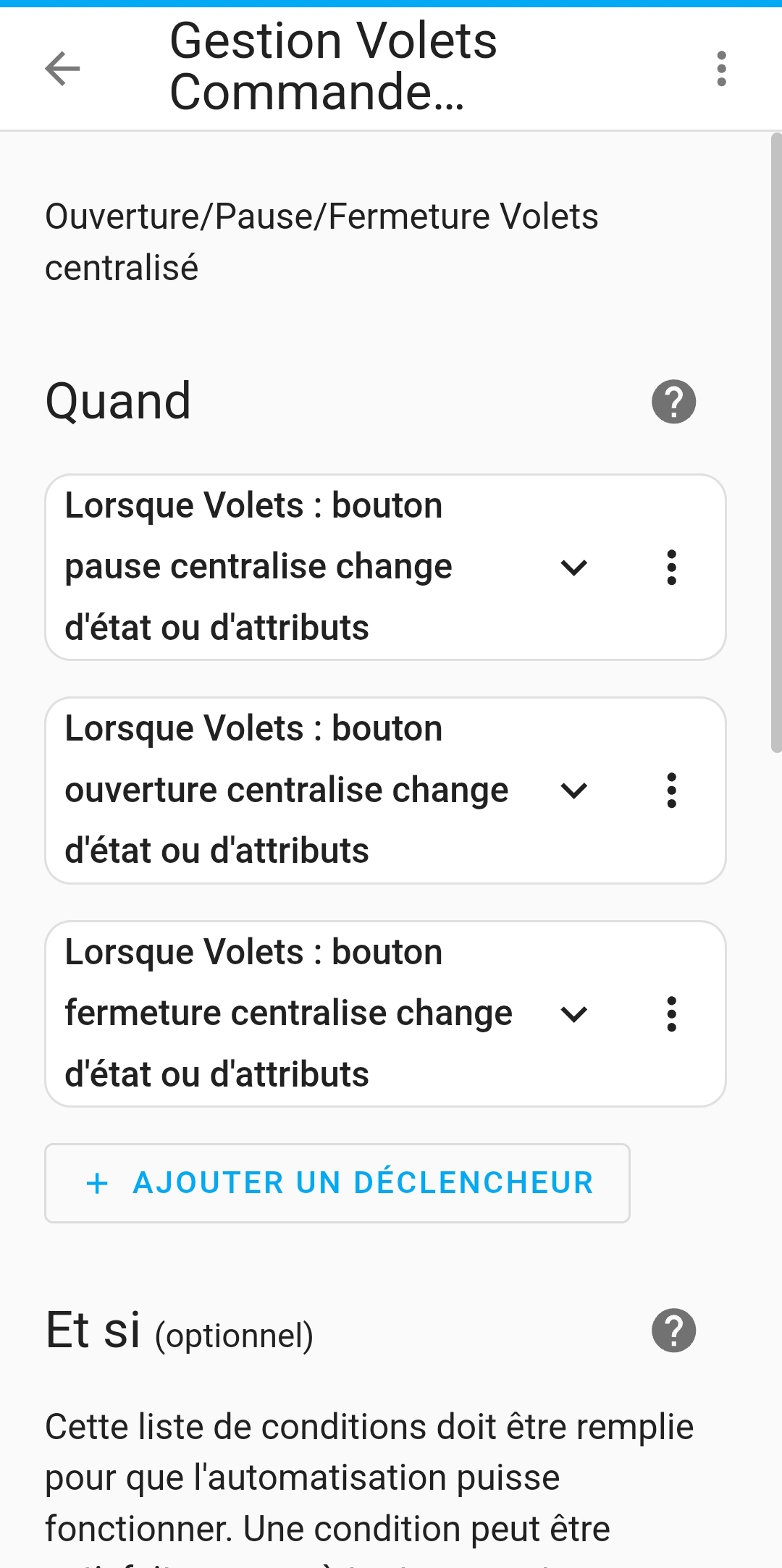

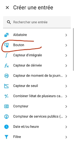

J’ai créer des input_bouton (ouverture, fermeture,pause) et une automatisation qui fait les actions lors de l’appui sur les boutons.

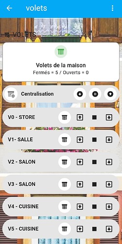

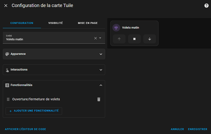

Carte:
Création bouton:
Automatisation:

Mon niveau étant disons débutant, j’ai utilisé un accès simple (correspondant à mon niveau) qui m’a permis de faire appel à une entité (celle du groupe) et en plus l’aspect de la tuile me convient bien.
Je ne maitrise pas assez les inputs boutons. Je comprends qu’ils permettent d’avoir un palliatif à mon problème ce qui me semble plutôt bien. Par contre est ce que je vais perdre les paramétrages de mise en forme de la tuile ?

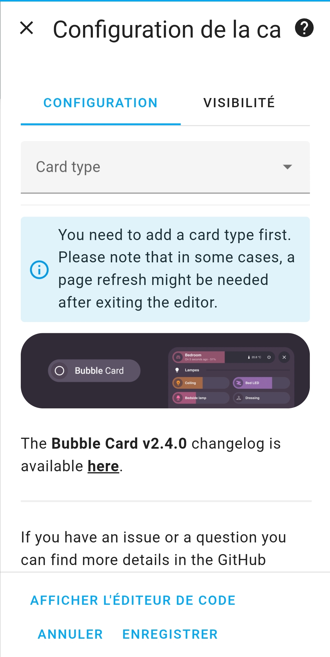

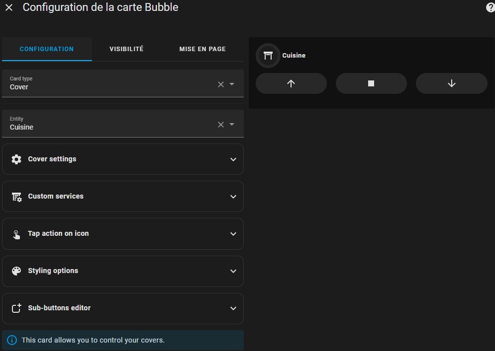

Pour la carte, j’ai utilisé Buble card
Merci beaucoup pour l’aide, je vais essayer d’avancer avec cette aide précieuse et de creuser un peu toutes les options qui pourraient me correspondre. Je ne suis pas hyper présent sur le forum, mais je ne manquerai pas de noter/questionner le sujet et mes avancées dès que je le peux encore merci pour le support.

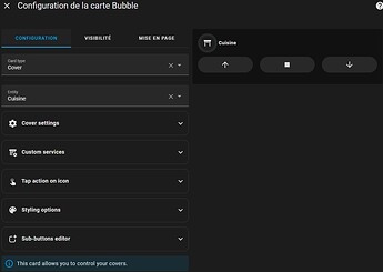

J’ai testé bubble card et effectivement c’est plutôt riche, merci pour la découverte. Je retrouve la même apparence que ce que je recherche.
Par contre, de base c’est pour une seule entité.
Dans mon cas, j’aimerai regrouper plusieurs volets et de ce que je comprends de mes recherches, ils faudrait des automatisations distinctes pour monter/descendre et stopper le groupe et c’est là que je coince dur avec le bouton et comment agencer tout cela pour avoir bubble card qui me gère plusieurs volets. J’espère que je suis clair dans mes explications ?

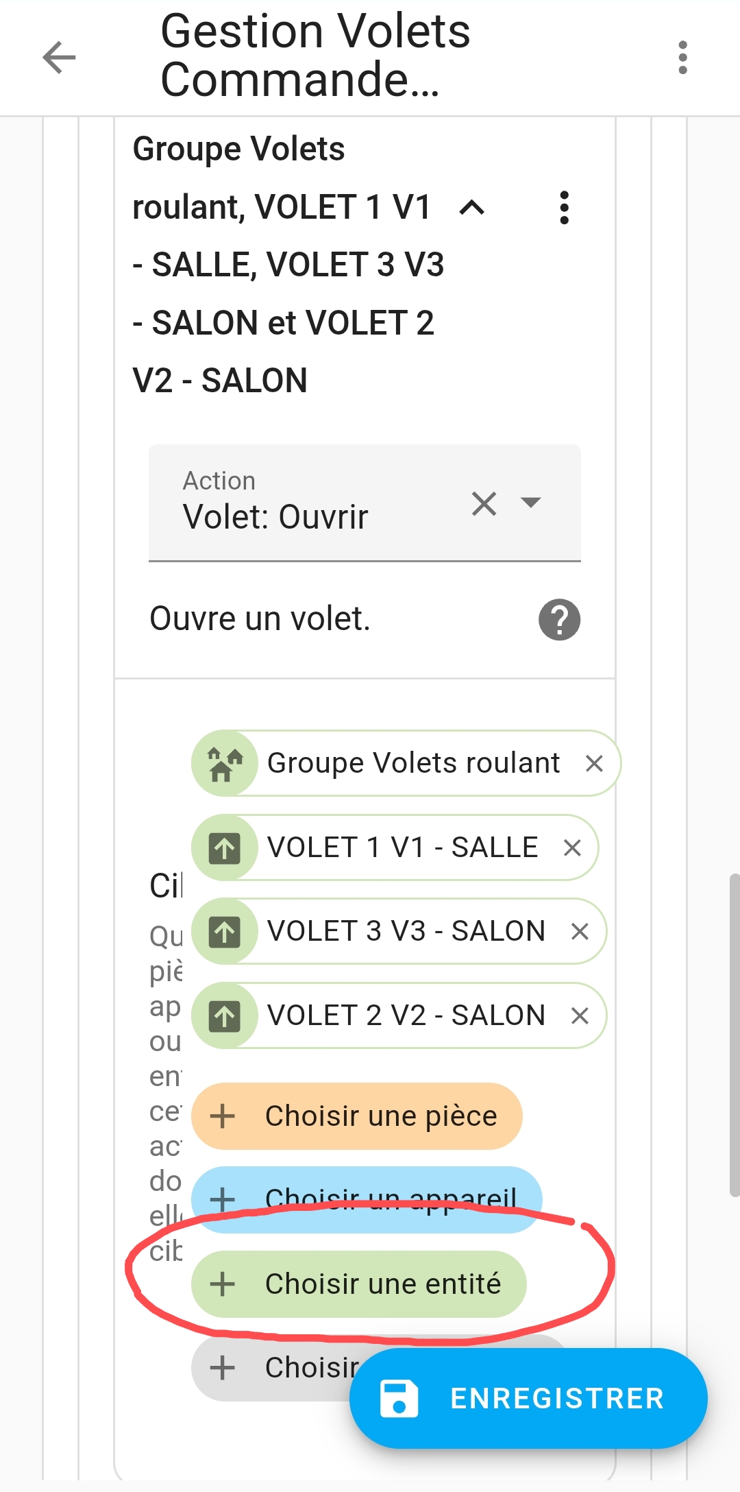

Tu peux commander plusieurs volets avec une seule automatisation.
La carte permet de declencher le bouton qui va lancer automatisation voulu.
L’automatisation va commander les volets en fonction du bouton appuyer.
Tu choisi ajouter une entité:
Tu peux ajouter les volets soit un à un exemple V1 salon, V2 cuisine, ou faire un groupe exemple groupe salon, groupe cuisine.

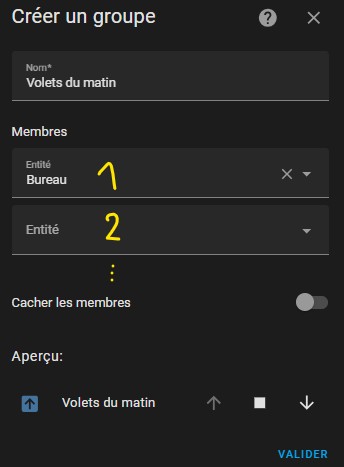

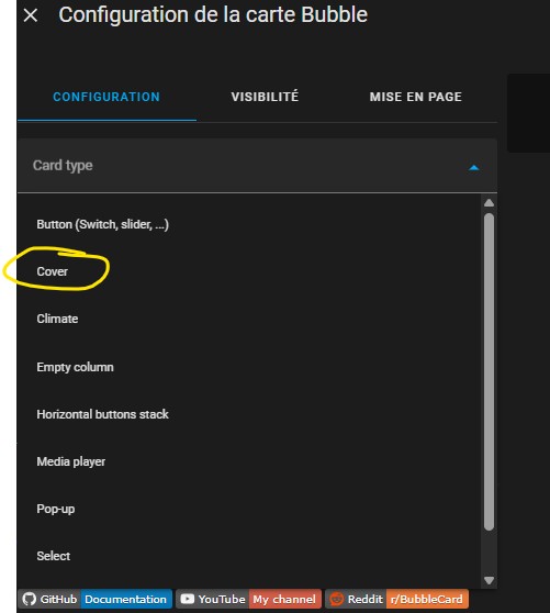

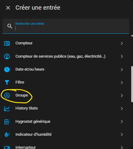

1- Installer Bubble card (j’ai un peu chercher les possibilités qui sont riches)

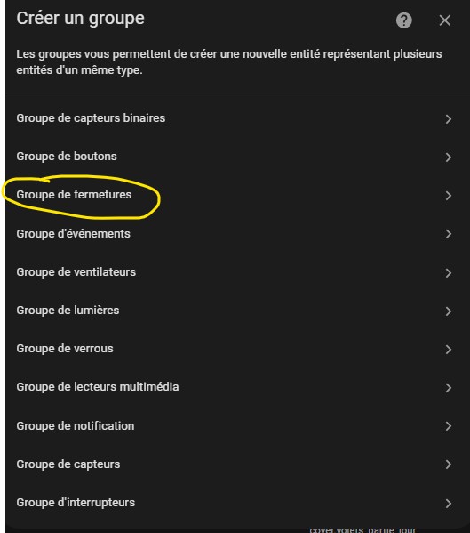

2- J’ai créer un groupe depuis paramètre - appareils et services - Entrée
Puis choisi groupe de fermeture
Là il suffit d’ajouter les volets que l’on souhaite grouper

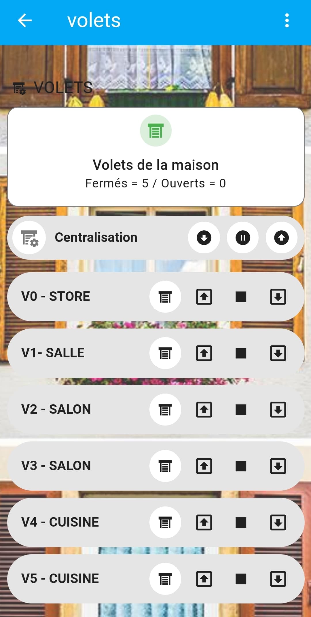

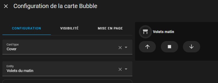

Ensuite j’ai créer une carte et ensuite je positionne le nom du groupe qui a été créer et le tour est joué (simple pour les pro mais je suis satisfait de mes petites réussites)
J’obtiens donc une carte qui se rapproche vraiment de celle que je souhaitais. Et le problème d’indisponibilité du bouton montée est aussi résolu.

cela me donne la vue suivante et je pense que je touche au but !!! C’est pas parfait mais si je retire le comparatif, on est pas mal :face_with_peeking_eye:
