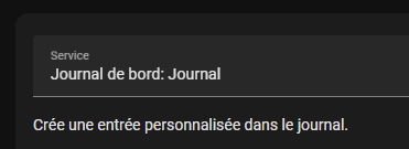

J’essaye de me faire un bouton qui m’ouvre le journal de bord d’une entité ( switch.sonnette )
Bon comme d’habitude je dois m’y prendre comme un manche à balai et loupé un truc.
Si vous avez une suggestion je suis preneur car avec mon code sa ne fonctionne pas
merci

le service logbook.log permet de créer une entrée dans le journal, mais pas pour lire le journal.

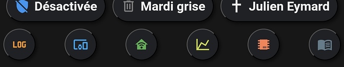

Un truc comme cela, voir dernier icône
chips:
  - type: action
      navigation_path: /config/logs
    icon: mdi:math-log
    icon_color: orange
        box-shadow: 2px 2px 4px 0px rgba(0,0,0,0.5) !important;
        border: 1px rgba(0,0,0,1.0) outset !important;
  - type: action
      navigation_path: /config/integrations/dashboard
    icon: mdi:devices
    icon_color: light-blue
  - type: action
      navigation_path: /config/automation/dashboard
    icon: mdi:home-automation
    icon_color: green
  - type: action
      navigation_path: /history
    icon: mdi:chart-line
    icon_color: lime
  - type: action
      navigation_path: /5c53de3b_esphome/ingress
    icon: mdi:chip
    icon_color: '#FF7F50'
  - type: action
      navigation_path: /logbook
    icon: mdi:book-open-variant
    icon_color: blue-grey
alignment: justify

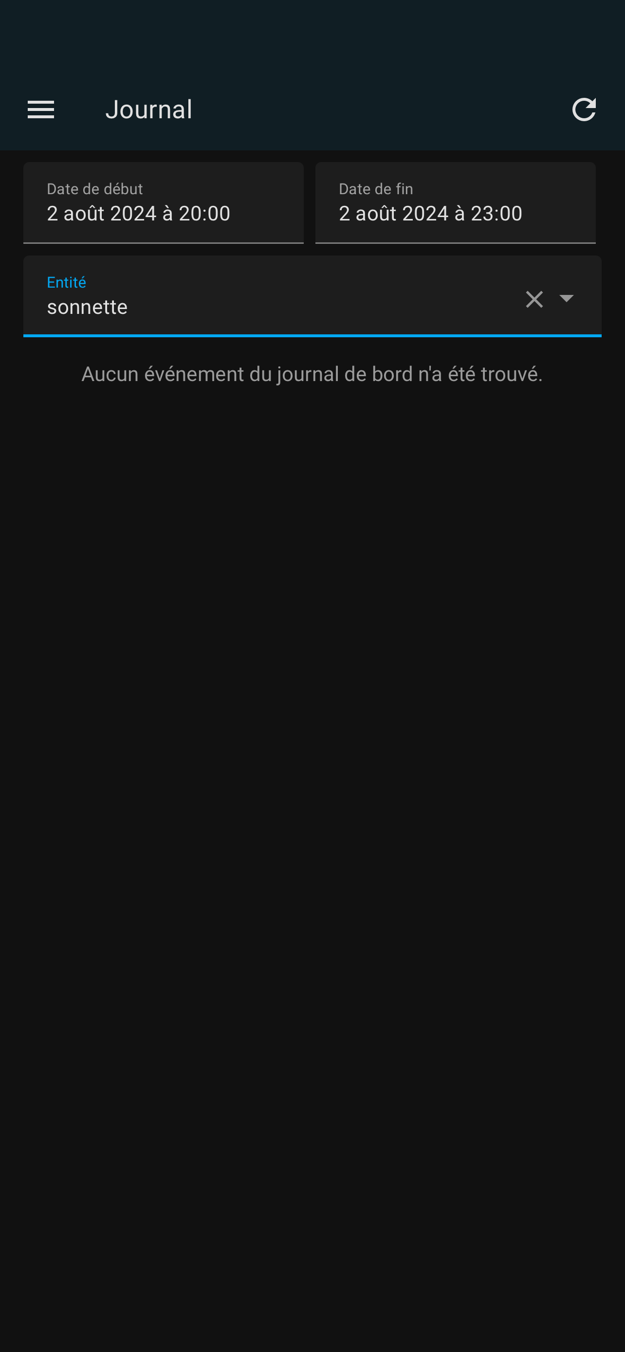

oui en gros je veux que depuis ma mushroom-chips-card lorsque je double clic sur un bouton il m’affiche le journal de mon entité
Le plus simple est de créer une carte logbook avec ton entité sonnette et comme indiqué dans le code de @Jeffodilo appeler son URL dans ta chips mushroom
et je peux faire comment pour le lire directement depuis un double clic sur un bouton
je vais essayer. merci
Utilise la méthode que te propose @Jeffodilo
Utilise le path /logbook?entity_id= + ton entité.
Exemple :
      navigation_path: /logbook?entity_id=light.0x00158d0007b044d2
ton button:
type: button
icon: mdi:bell
icon_height: 42px
  navigation_path: /logbook?entity_id=switch.sonnette
entity: switch.sonnette
T’es trop fort maître @WarC0zes !
you-own-me (1)
impeccable sa fonctionne, par contre il est possible de lui mettre par défaut les heures de début et de fin style de 00h00 à 23h59
Je ne serais pas te dire.
Le lien ressemble à ça:
/logbook?entity_id=switch.0x50325ffffe304677&start_date=2024-08-01T22%3A00%3A00.000Z&end_date=2024-08-02T21%3A55%3A00.000Z
Mais il faut une date et heure et je ne sais pas si on peut faire un path dynamique.
si toi tu ne sait pas je ne serai pas d’une grande utilité :joy::joy:
