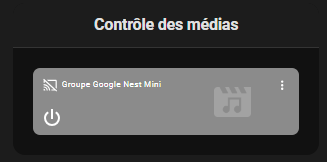

Ensuite j’ajoute un bouton « Multimédia » avec Mushroom, j’obtiens un bouton sur lequel il y a bien ma télé (allumée pour le test) avec un petit bouton « IO » qui permet de l’eteindre, jusqu’ici tout va bien.
Par contre si j’appuie sur le « IO » la télé s’éteint bien puis le bouton change d’aspect, impossible de la rallumer par ce même bouton, le « IO » disparait et le cadre affiche « éteint ».

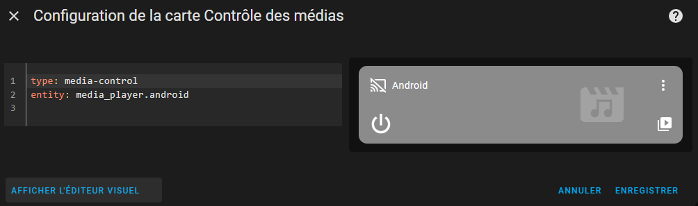

dans le dashboard, tu ajoutes le media_player dans une carte média et tu allumes la tv avec le bouton power.
