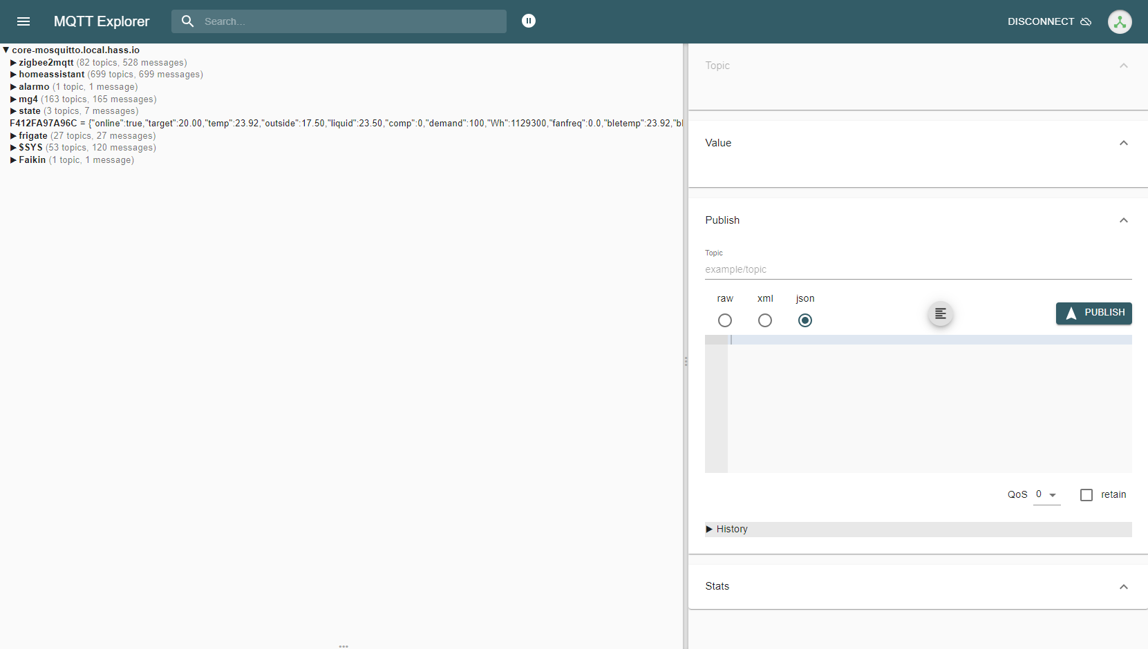

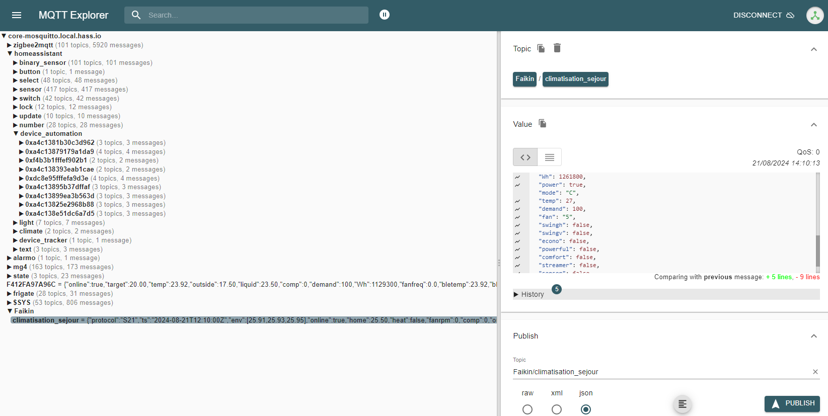

Je l’avais fait pour récupérer des info. de mon module wifi « Faikin » (climatiseur Daikin non connecté) mais ça fait relativement longtemps et avec ma mémoire de poisson rouge décédé…

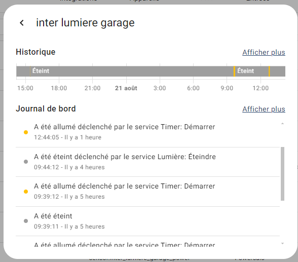

Si je prend l’exemple de mon moduule Sonoff zigbee sans neutre:
Dans le journal de bord, j’ai bien une trace de qui a déclenché (manuellement quand pas de service):

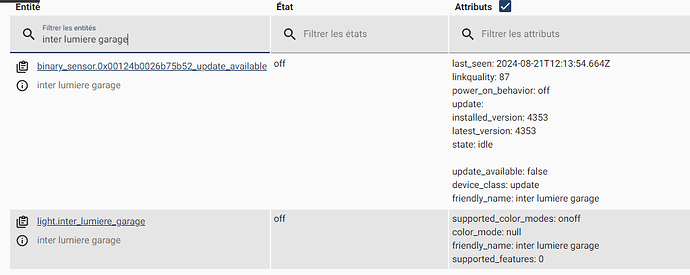

mais rien dans les attributs:
Donc booléen mode auto… et ça roule… (et personnellement j’ai remplacé le booléen par l’état du timer comme expliqué dans ma presentation…)

Je dis juste que je l’avais fait pour récupérer les info. de mon climatiseur, mais j’ai pas dit que ça avait été simple… J’y avais passé quelques heures à grand renfort de ChatGPT et autres trucs ayant un paramètre me faisant défaut (une des deux lettres mais je ne sais plus laquelle dans IA)…
