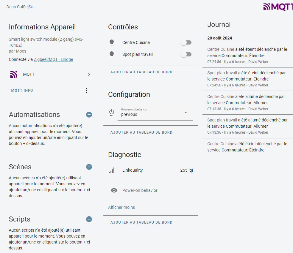

Question, j'ai un module Smart light switch module (2 gang) (MS-104BZ) Moes dans mon tableau pour gérer les lumières de la cuisine.
Pour le moment je gère l'allumage avec une détection (via un trigger sous NR, si mvt allumage, si pas de mvt extinction) mais lorsque j'allume la lumière avec le bouton (interrupteur physique) si pas de mouvement il s'éteint :sleepy:

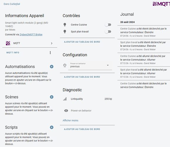

Alors je voulais savoir si on peut différencier cet allumage, mais au vue de ce que je vous partage ci-dessous, je pense que cela n'est pas gagné.

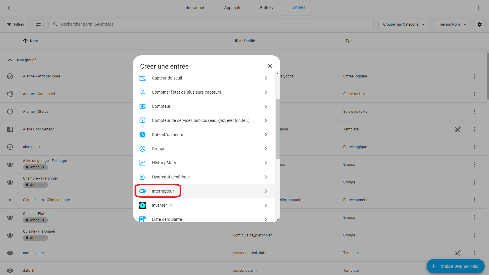

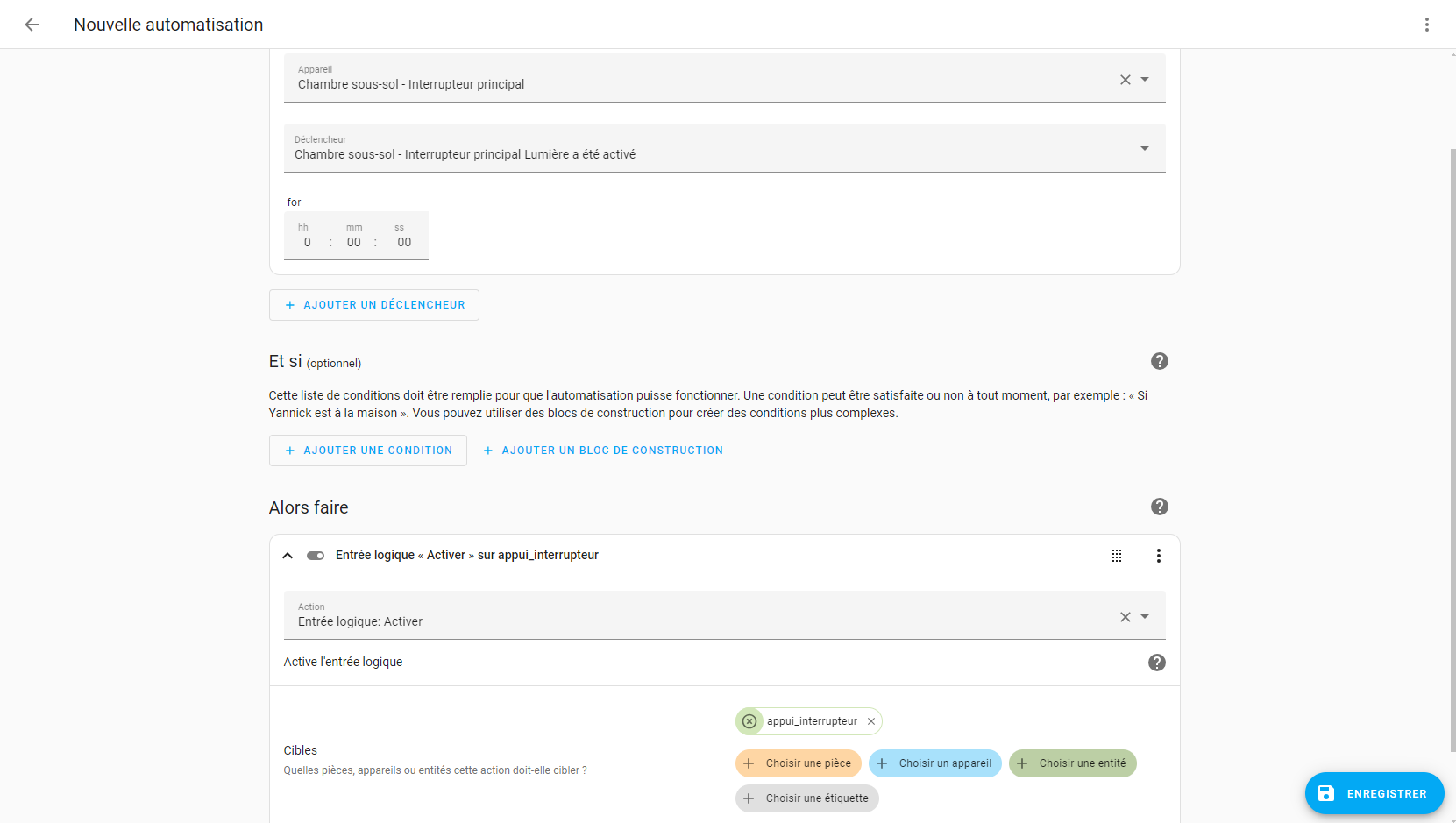

Bonjour, en ajoutant une entrée de type input_boolean et une automatisation qui à l’appui sur le bouton physique de l’interrupteur qui passe l’input_boolean à « on » ou à « off » en fonction puis une condition sur la détection de mouvement en fonction de l’état de l’input_boolean, ça devrait le faire, non ?

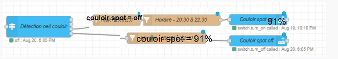

Une autre astuce qui ne marche qu’avec des smart lights:
  • allumage automatique => luminosité à 90%
  • Allumage manuel => luminosité à 100%
  • Lors de l’extinction si pas de mouvement tu testes la luminosité et n’éteint que si la luminosité est < 95%…Mais cette astuce simple ne marche pas avec les micromodules on/off (d’où la solution plus complexe dans ma presentation)

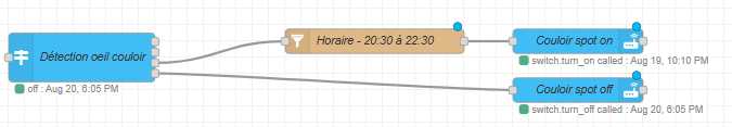

Voici mon nœud NR
Si j'ai une détection ma lumière s'allume, tant que le mvt est détecté, elle reste allumée, si plus de mvt elle s'éteint.

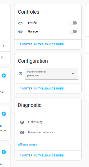

Si je regarde vos remarques, si je dois appuyer sur un bouton alors que je suis dans la zone du capteur, ma lumière va s'allumer et je ne saurais pas si j'ai un appui sur le bouton SAUF si je suis hors de am zone horaire, si mon spot s'allume c'est que j'ai eu un appui.

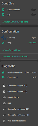

Etant donné que je n'ai aucun moyen de vérifier un appui sur mon interrupteur (voir image ci-dessous Entrée = spot couloir ) ou je me trompe

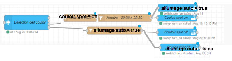

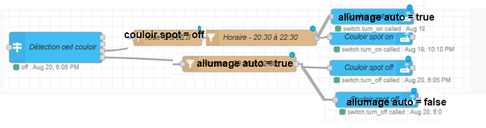

Si je prend l'exemple du booléen, il faut ajouter dans ton NR quelques astuces:
  • il te faut créer un bolléen "allumage_auto"
  • lorsque tu détecte un mouvement, il faut vérifier l'heure, et vérifier si la lampe est éteinte (si elle est déjà allumée, elle a été allumée manuellement) et alors seulement allumer la lampe et faire basculer le booléen ("allumage_auto") à vrai.
  • lorsque tu ne détectes plus de mouvement/presence, il faut tester si le booléen ("alllumage_auto") est à vrai avant d'éteindre, puis éteindre et passer le booléen à faux.
C'est un première approche, mais on peut aller plus loin en fonction de ton installation...

Si, tu peux vérifier qu'il y a eu un appui physique sur ton interrupteur à l'aide d'une entrée de type "input_boolean" (entrée "interrupteur") que tu bascules ("toggle") avec une automatisation sur l'évènement ("trigger") "appui sur le bouton de l'interrupteur" qui peut prendre différents noms en fonction de ton interrupteur (notamment s'il a plusieurs bouton, si l'appui simple, double ou prolongé sont pris en compte, etc.)
Ensuite, tu ajoutes en condition dans ton NR l'extinction uniquement si ton input_boolean est "off".

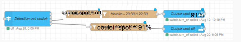

c'est de modifier l'automatisation d'allumage automatique pour qu'elle allume les spot à un niveau bien spécifique, puis tester si les spot sont allumés à ce niveau avant d'éteindre.
une idée par exemple:
Marche d'autant mieux si ton allumage manuel commande un autre niveau (100% par exemple). Même si l'automatisme a allumé la lumière, si tu appuies sur le bouton tu vas passer à 100% (ou à un autre niveau) et ainsi l'automatisme n'éteindra pas.
Le problème du module est l’interrupteur qui est câblé donc l’appui ou le pilotage via un téléphone, la même sortie est pilotée donc pas de différence. Avec un booléen ou autre programmation
Du coup, je ne comprends pas trop ta demande… Quelle différence ça fait si ton interrupteur a été actionné physiquement ou à distance par rapport à la détection de mouvement ?

Mais le problème est bien (je pense physique, module, câblage) étant donné que le module (image ci-dessous) avec une entrée télérupteur (le bon terme), allume ma sortie Entrée que ce soit en "automatisation" ou en appui sur le PC, smartphone.

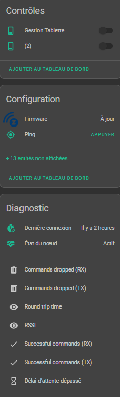

alors qu'en Zwave je pourrai utiliser le commande Tx, RX pour voir une action sur le bouton poussoir

Qu’est-ce qui t’empeche de modifier cette automatisation pour que:
  • lorsqu’elle allume elle mémorise dans un booléen que cet allumage était automatique
  • lorsqu’elle éteint elle vérifie AVANT d’éteindre que c’est bien elle qui avait allumé.
Alors oui, tu ne sais pas détecter un appui manuel ou dashboard (en tout cas moi je n’y suis pas arrivé chez moi).
MAIS tu sais détecter un allumage automatique car rien ne t’empêche, en même temps que tu allumes ta lampe via l’automatisation, de réaliser d’autres actions…
Essaie donc:
  • de créer un input_boolen que tu peux appeller par exemple « allumage_auto_entrée »
  • de modifier la partie allumage de ton automatisation pour qu’elle allume ta lumière ET mette ce booléen à 1, on, true, vrai…
  • de modifier la partie extinction de ton automatisation pour tester que ce booléen est bien à vrai avant d’éteindre ET de mettre ce booléen à 0, off, false, faux…
Ensuite seulement tu pourras regarder si tu as souvent des soucis d’extinction intempestive et s’il faut rafiner un peu plus…
