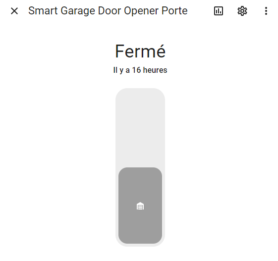

j’ai recement ajouter un switch à ma porte de garage pour l’ajouter dans Home assistant. Ce switch est de type cover, et se présente comme ceci dans mes entités

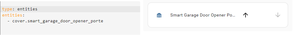

Si je l’ajoute par défaut au tdb de bord, il me propose çà
2024-03-12 10_57_11-Aperçu – Home Assistant
et en version yaml, il s’agit de piloter une entité

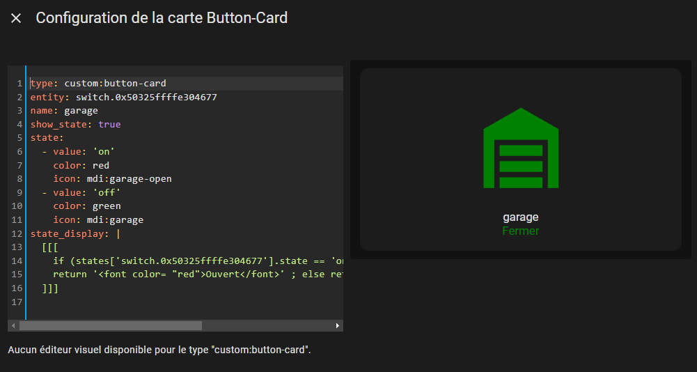

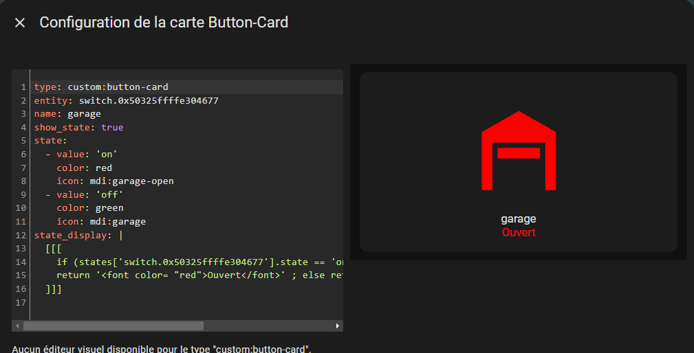

Voici un exemple avec button-card:
type: custom:button-card
entity: switch.0x50325ffffe304677
show_state: true
state:
  - value: 'on'
    color: red
    icon: mdi:garage-open
  - value: 'off'
    color: green
    icon: mdi:garage
state_display: |
    if (states['switch.0x50325ffffe304677'].state == 'on')
    return '<font color= "red">Ouvert</font>' ; else return '<font color= "green">Fermer</font>';
Bon la solution fonctionne, c’est super.
