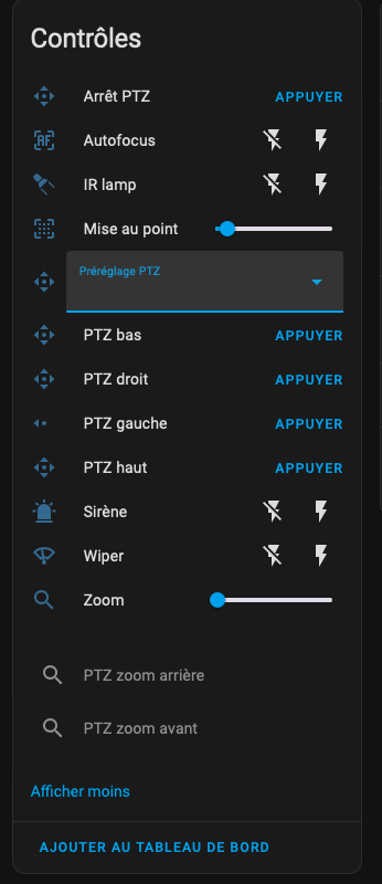

Je cherche a afficher sur le dashboard dessous la caméra deux bouton de réglage PTZ un pour le mode normal quand je suis pas la et un bouton pour tourner la camera de 180 j’aimerais pouvoir aussi l’avoir dans une intégration je ne sais pas vraiment comment faire ça j’ai une reolink E1 ZOOM avec l’intégration Reolink

en fait j’ai pas d’entité de mémoire PTZ c’est ça qui m’étonnes
je dois en créer une ?

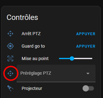

Est ce que l’entité serait juste inactive par défaut ? Auquel cas il suffit de l’activer dans ses propriétés.
Bonjour, sur mes tapo, il m’a fallu faire les préréglages PTZ, d’abord sur l’apli constructeur , pour qu’elles soient effectives dans frigate ,
Salut =
en fait j’ai pas vraiment de nom d’entité je dois la sélectionner c’est ça qui est bizarre …

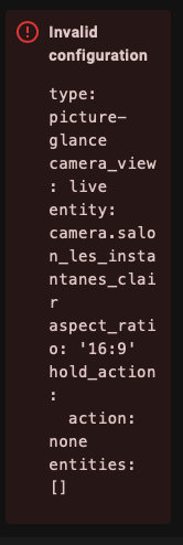

j’ai essayé de faire ton code en utilisant mes entités je suis novice en YAML et ça ne fonctionne pas du tout …
type: grid
  - type: picture-glance
    camera_view: live
    entity: camera.salon_les_instantanes_clair
    aspect_ratio: "16:9"
    hold_action:
      action: none
    entities: []

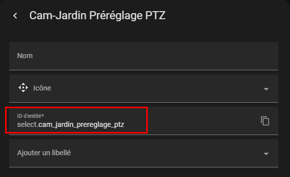

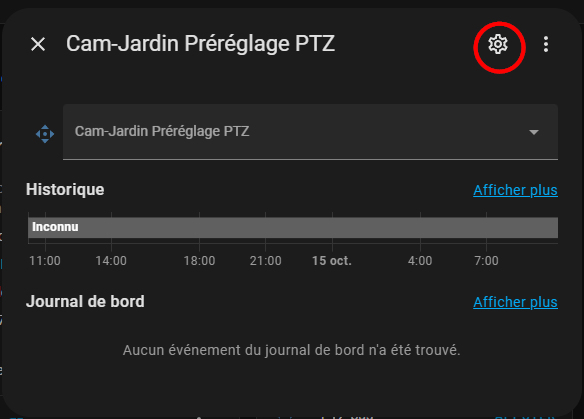

Si si elle a forcément un nom.
Clique sur l’icone de l’entité pour afficher les détails, puis clique sur la roue crantée pour voir ses paramètres. Là tu verras l’ID exact de l’entité
2024-10-15 10_13_37-Paramètres – Home Assistant
2024-10-15 10_14_07-Paramètres – Home Assistant
2024-10-15 10_14_22-Paramètres – Home Assistant

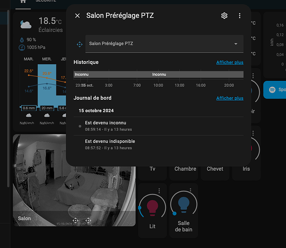

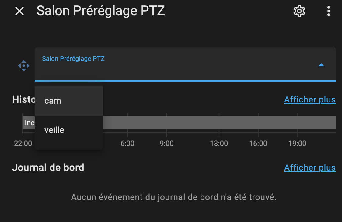

oui le nom de l’entité préréglage PTZ je l’ai trouvé seulement si j’ai plusieurs préréglages je n’ai qu’une seule entité possible
et quand je clique sur le bouton sur la carte je passe forcement par la boite de dialogue ou je choisis le préréglage il n’a pas pas de moyen plus simple ?
Capture d’écran 2024-10-15 à 22.06.27
Dans mon cas, ce code affiche la liste déroulante des préréglages :
      - type: entity
        entity: select.cam_jardin_prereglage_ptz
        content_info: name

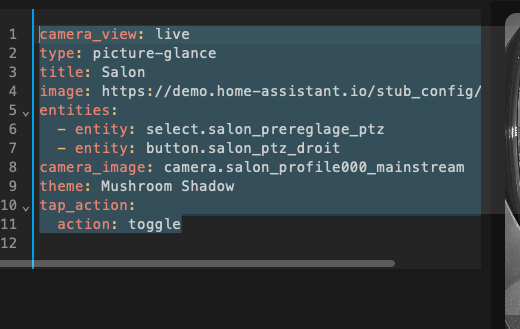

tu me parles d’intégrer ce code dans une carte on dans la configurations.yaml ?
j’ai essayé dans la config j’ai jamais fait avant je sais pas vraiment comment m’y prendre
