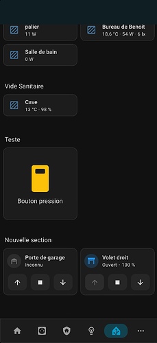

Je suis à la recherche d’aide ou astuce pour faire un bouton poussoir qui s’éteint au bout de 2 sec sur HA. afin d’avoir quelques choses de propre.
Pour mon cas:
j’ai un portail qui se commande par une télécommande standard ou j’ai rajouté un smart button Fingerbot Zigbee dessus.
J’ai crée une automatisation entre un bouton physique et le smart button Fingerbot sans soucis.
Je voudrais maintenant que le voyant sur home assistant s’éteigne automatiquement (délais 2sec) qui n’est pas le cas.
Je suis novice dans le domaine mais je cherche partout sans trouver la solution.
voici les lignes de commandes:
1 show_name: true
2 show_icon: true
3 type: button
entity: switch.bouton_pression
grid_options:
columms: 6
rows: 3
icon_height: 90px
Merci de votre aide.

Bonjour et merci de prendre du temps pour mon problème.
J'ai un bouton pression classique "bouton N°1" que j'ai installé a proximité de ma porte d'entrée et quand j'ai besoin d'ouvrir le portail je l'actionne (physique).
J'ai rajouté une automatisation entre le bouton N°1 et mon bouton pression.
Mon problème c'est que le voyant sur Home assistant il reste allumer et je voudrais qu'il s'éteigne quelques secondes après sans faire l'action appuyer.
J’ai un bouton pression classique “Bouton N°1” que j’ai installé a proximité de ma porte d’entrée et quand j’ai besoin d’ouvrir le portail je l’actionne (physique).
J’ai rajouté une automatisation entre le bouton N°1 et mon bouton pression.
Mon problème c’est que le voyant sur home assistant reste allumer. Il faut que j’actionne une deuxième fois pour éteindre le voyant.
Je voudrais le voyant s’éteigne au bout de quelques secondes sans faire d’action “physique”

Et tu n’arrives pas à quoi ?

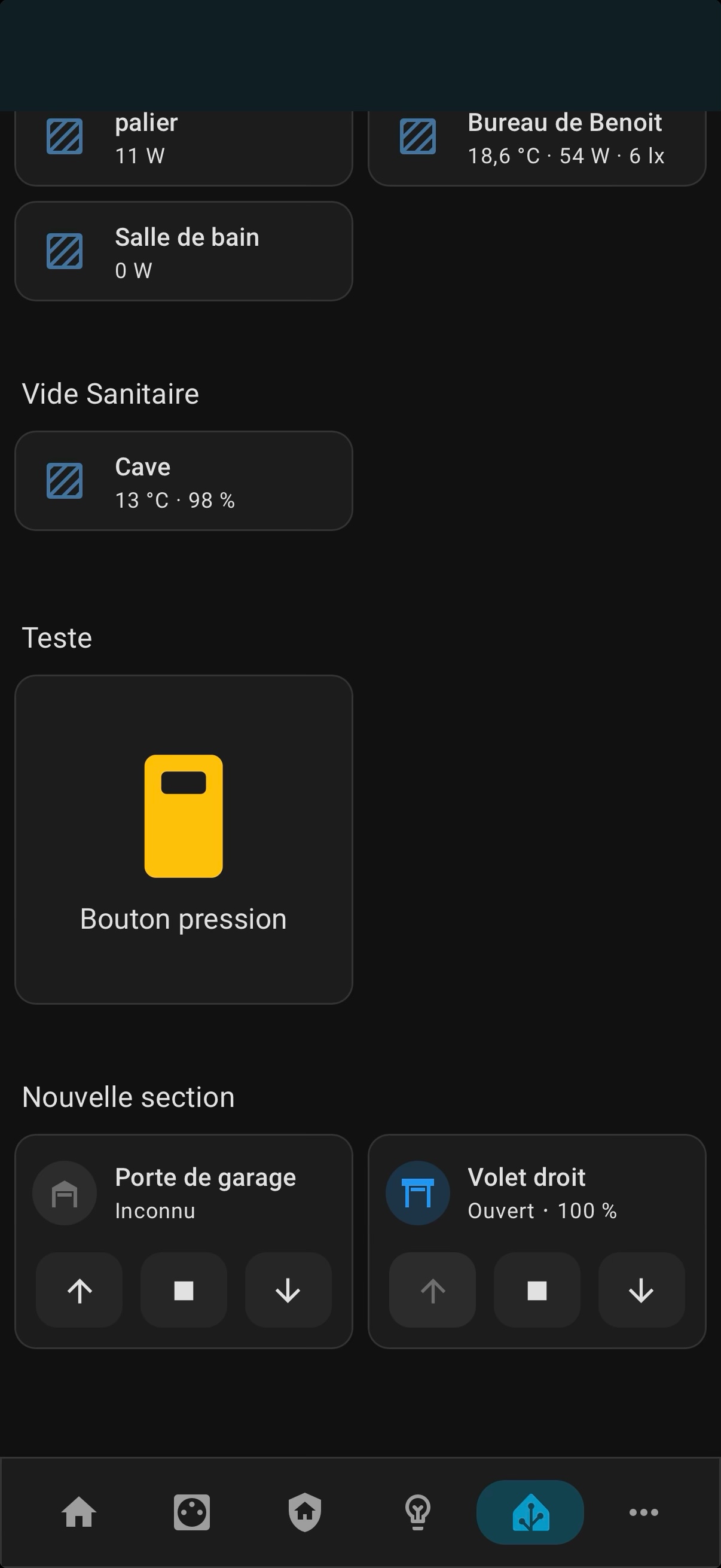

Je voudrais que le voyant sur le bouton jaune revient “éteint” et sans faire quelques choses en physique.
Je veux dire que sur home assistant le bouton qui est devenu jaune revient noir sans activer une deuxième fois.
