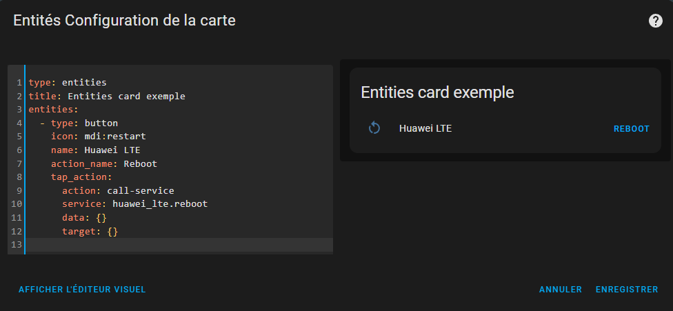

Enfaite ta pas de button reboot par défaut dans l’intégration, il faut te créer un bouton qui appelle le service.
code:
type: entities
title: Entities card exemple
  - type: button
    icon: mdi:restart
    action_name: Reboot
    tap_action:
      action: call-service
      service: huawei_lte.reboot
      data: {}
      target: {}
J’ai plus mon routeur B715s, mais je pense que la syntaxe de l’appelle du service est bonne d’après une ancienne sauvegarde que j’ai vérifier. Faut renseigner target: si ta plusieurs routeur.
Test si ca reboot bien :wink:
Super ca marche, désolé il me manquait cette étape
