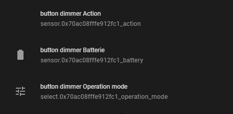

Bonjour, voila un truc simple que je n’arrive pas faire :slight_smile:
j’ai un bouton dimmer qui est bien reconnu dans Z2M, ce bouton ajoute 2 entité sensor (action et battery) et un select opération mode
j’ai crée une automatisation simple qui envoi une notification en fonction de mes actions sur le bouton.
jusque la tout va bien, par contre maintenant j’aimerai mettre des boutons dans le dashboard, simple click double click pour que mon automatisation se déclenche, et la je ne trouve pas :frowning:
comment faire cela ?
également étant un bouton, le status ne ce conserve pas, du coup impossible de savoir dans quel état se trouve l’appareil piloté, comment pourrais-je sauvegarder ce status ?
