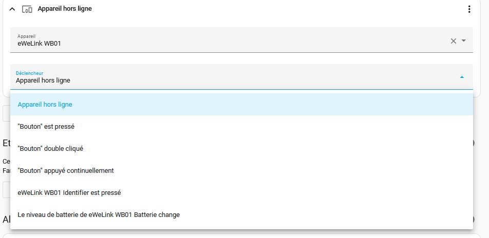

J’utilise l’intégration zigbee Home Automation (un z blanc dans un rond rouge). Puis j’ajoute l’appareil en utilisant cette intégration (réinitialiser le bouton avec l’épingle), l’appareil va être détecté, tu le nomme et c’est bon.
Ensuite, tu n’a que la batterie et des trucs inutile comme composants mais quand tu crée une automatisation dans la partie déclanchement (cf écran précédent) tu indiques l’appareil et la tu vois les options est pressé, double cliqué, appuyé continuellement (cf écran précédent)
