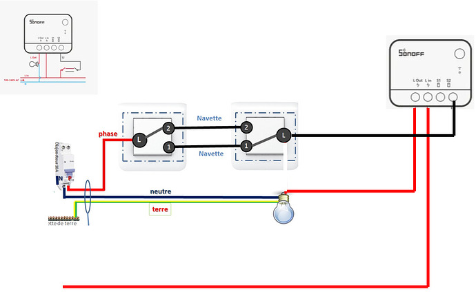

Ca marche plutot bien. Mais j’avais zappé le fait qu’il fallait remplacer les 2 interrupteurs bascules par 2 interrupteurs poussoirs.
Est-ce vraiment nécessaire ?
Si je suis la doc Sonoff, d’aprés le schéma de raccordement de droite, cela me seble etre des boutons bistables standards non ?
Le schéma de raccordement suivant devrait donc fonctionner non ?
