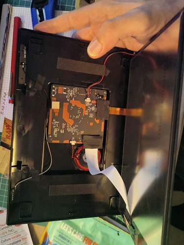

Il s’ouvre très facilement en glissant quelque chose dans la fente entre les 2 parties plastiques autour de l’écran !

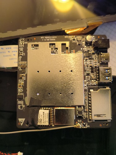

Il y a une unique carte en fond de boite qui est une carte faite par un fabricant de cadres photos… (eco4lifehome). Donc ça doit pouvoir au moins se recycler en cadre photo :smiley:
Par contre pour reflasher un autre OS dedans c’est un peu plus compliqué et va nécessiter plus d’investigations mais voici déjà quelques photos du bazard !

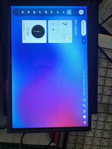

Bon je confirme que cette cochonnerie est recyclable sans problème en tablette Android Companion :slight_smile:
Enfin une bonne surprise avec ce produit, c’est un Android 13 dedans :smiling_face_with_sunglasses:
Pour déverrouiller le truc, il suffit de l’alimenter, connecter le port USB-C à votre ordi et faire un coup des commandes suivantes dans le terminal (installer les outils ADB Google si vous les avez pas):

la commande shell permet d’accéder au panneau de notifications d’Android. Ensuite vous allez dans la liste des applications, vous sélectionnez Linklink et dans les propriétés de l’app vous indiquez que vous voulez utiliser un autre gestionnaire de Launcher que Linklink et vous en êtes débarrassé !
L’android s’appelle CPF1056 qui est la référence du cadre photo recyclé en écran domotique par le fabricant :laughing:
Je posterais dans les prochains jours une review du produit en détail, je vais le laisser tourner un peu avec Companion dedans pour voir comment ça tient !
