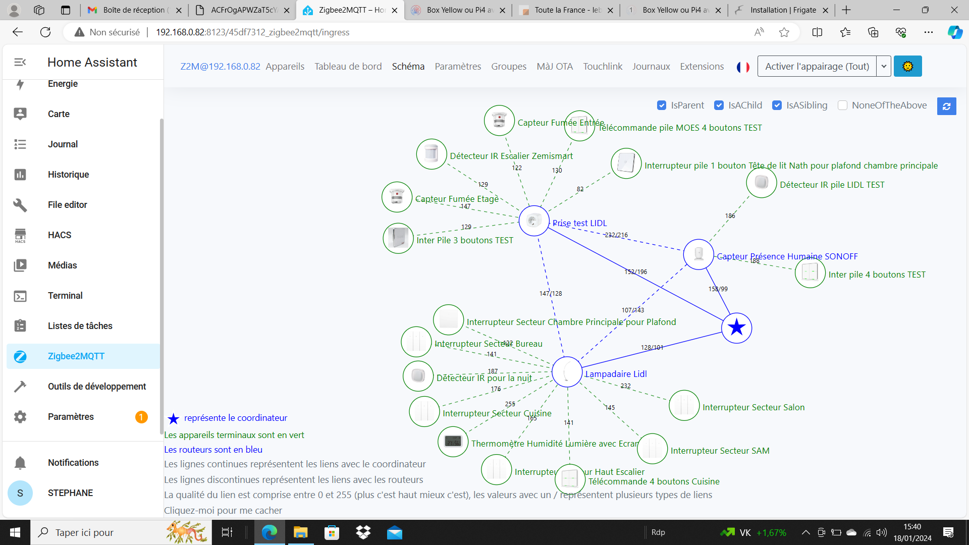

Ceci étant, Yannick m’a interpelé en me disant que j’avais trop de devices sur mon installation et pas assez de routeurs.
La solution la plus simple serait d’ajouter des prises de courant zigbee en fiche mâle ou en encastré.
Pouvez vous me conseiller sur ce qu’il y a de bien, ou peut-être vous avez d’autres idées.
Je vous joins ma belle constellation
je suis preneur aussi sur le matériel zigbee que vous avez et dont vous êtes très satisfait.
Merci à vous tous

Normalement si la norme zigbee est bien implementée sur tes équipements, ça se modifie tout seul, mais c’est plutôt lent (voire trèèès lent).
La manip dont tu parles ne serait à faire que si au bout d’un certain temps tu constate que rien n’a bougé.
Lorsque tu connecte de nouveaux equipements, il vaut mieux au passage le faire à leur place définitive, comme ça le routage est bon du premier coup.
Si tu donnes le même nom qu’à l’origine, tu n’a rien à refaire, juste supprimer le device et re appairer (puis eventuelement renommer avec le même nom)
Oui BBE, mais j’ai connecté déjà pas mal de trucs, et comme je n’ai pas assez de routeur, je redoute de devoir recommencer. Et par le fait que je suis une bille, ça me prend un temps fou. Donc si a aurait pu se faire tout seul, tu penses bien que j’aurai été preneur
Sauf quelques exceptions, les appareils zigbee alimentés sur secteur (pas sur piles) font routeur.
J’ai par exemple une sirène Heiman branchée sur une prise 220v et elle fait routeur.
Tant qu’à faire, autant installer un appareil qui a une utilité en plus de faire routeur :wink:
