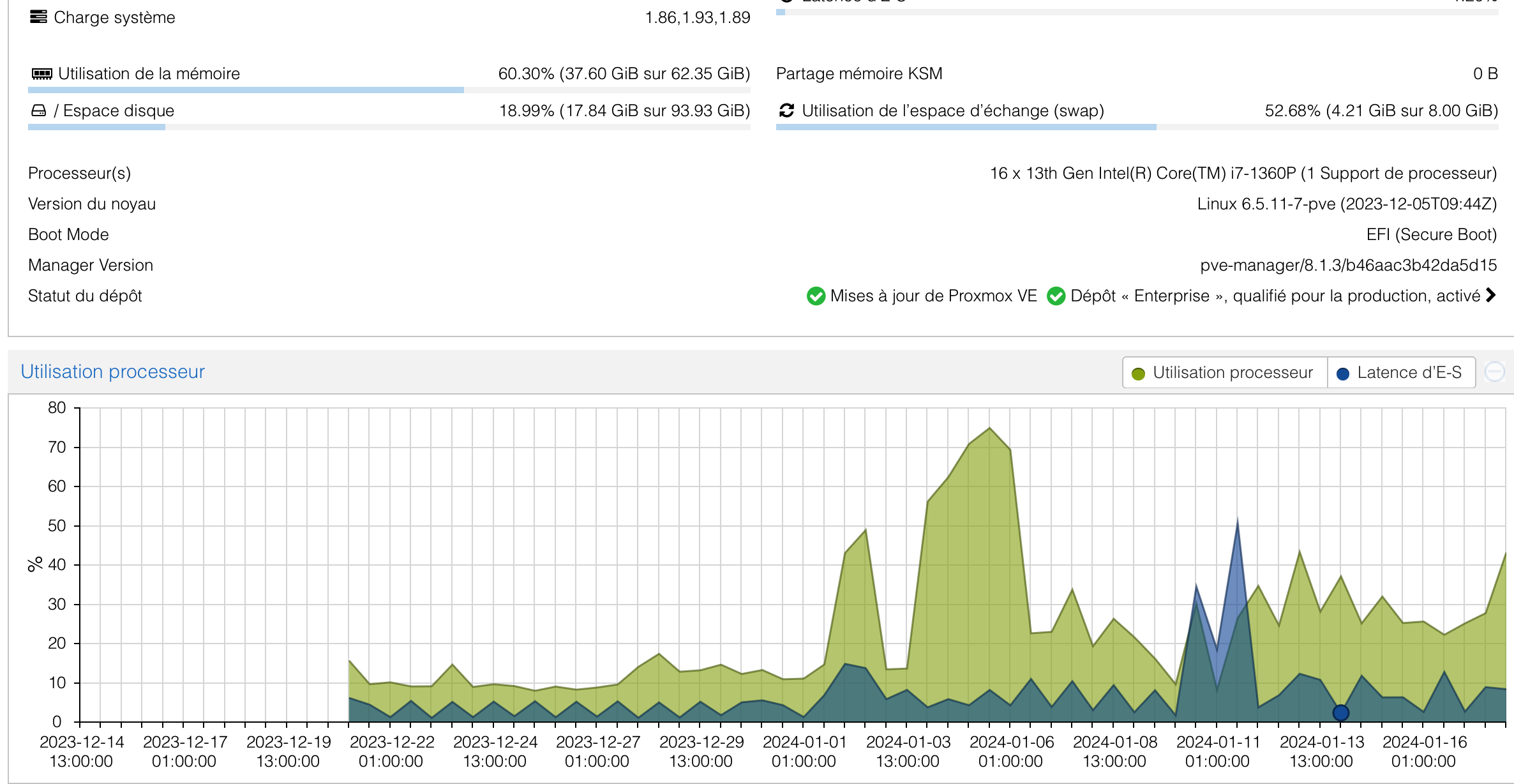

En fait. Tout dépend de ton projet à terme. J’ai commencé sur Raspberry 4 et suis passé sur un mini pc Intel NUC quelques mois après avec l’ajout de pas mal de fonctionnalités. On se laisse vite prendre au jeu !
Mais j’en ai profité pour y migrer d’autres services hébergés jusqu’alors tant bien que mal sur mon NAS.

Attention ! Mini PC ne veux pas forcément dire proxmox, VM etc…
On peut aussi sur un mini PC mettre juste HAOS tout simplement exactement de la même façon que sur un Rpi ou presque…
Et un mini PC basique (car s’il n’y a que HA dessus, pas besoin d’une bête de course) reconditionné ne coute pas si cher que ça…
(je tourne sur un lenovo mini avec un i3 et 4G de RAM qui m’a couté 75€)
je compte y mettre Z2M, mqtt, frigate et certainement à terme, d’autres trucs au fur et à mesure de mon apprentissage
HAOS, Z2M, MQTT, ESPHome etc… ça tourne très bien sur un mini PC basique (voir ma description par exemple).
Si tu veux rajouter 7 caméras et frigate, de toute façon, le Rpi4 tout seul ne suffira pas non plus…
Tout ça pour dire que suivant les moments, les Rpi ne sont pas toujours facile à trouver ni abordables, et quand on fait la somme du bundle alim + Rpi + SSD + boitier / ventil et qu’on compare avec un mini pc reconditioné qui a quelques années, si c’est juste pour démarrer et tester, il ne faut pas toujours fermer cette porte.
La plupart des utilisateurs auront un Mini PC « puissant » avec Proxmox, VM etc…
Mais on peut aussi faire du « frugal » avec un mini pc basique et juste HAOS… les perfos sont là et le matos est fiable et facile à trouver.
