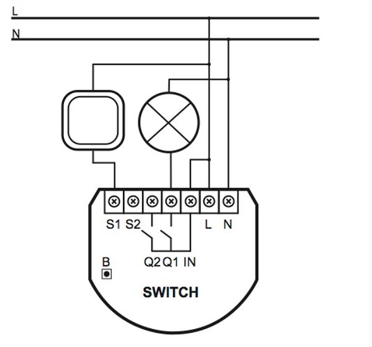

je viens de brancher un relai fibaro fgs 222 ou automatiser mon ventilateur d’extraxtion d’air de la salle de bain ;
  • le sous c’est que j’arrive à le " piloter" via le reseau z wave mais l’interupteur en lui même ne réagit pas ,
    • j’ai suivi le schéma
      suivant , mais je n’arrive pas à comprendre le marche arrêt ne fonctionne pas
    • une idée peut être ?
