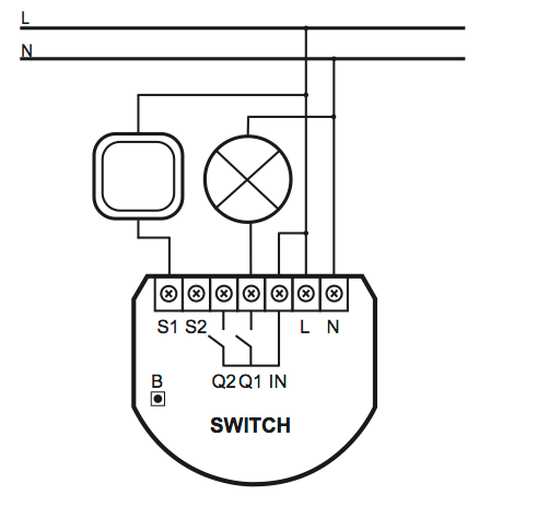

j’ai branché un fibaro fgs 222 :
  • l’inclusion se passe bien
    • par contre le branchement …
  • j’ai 220 v entre l et n
    • 220 v entre n et s1
  • mais 0 v à la sortie
  • j’entend bien le concact lorsque je manipule l’interupteur
  • je l’entend également lorsque le le déclenche sur mon tel ; peut on avoir un doute sur le contacteur lui même ?
Tu utilise les contacts sec non ?
oui , je voulais mettre un transfo 220 / 12 pour des leds ; là j’ai juste mis une lampe pour essais mais elle ne s’allume pas
  • pas de doute sur la lampe , je la mets dans une prise = elle s’allume
Bonsoir
Tu as respecté ce schéma de câblage ?
je suis exactement sur celui-ci et on entend bien les contacts bouger ! je vais revoir demain … pour lever tout doute
Le câblage est bon ! mais j’ai trouvé ce qui n’allait pas ! le brin 1.5 mm sortie transfo qui était cassé ( sortie domino du transfo ! ) alors que je n’y est absolument pas touché !
merci encore pour le schéma et du conseil
